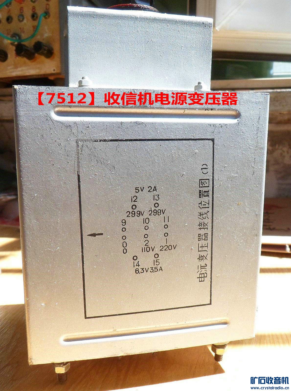

坛友们支招!这个【电源变压器】能做【胆机】吗?

于海旺 发表于 2018-9-5 17:44
1.2倍这是晶体管整流经CRC滤波后带负载的近似电压。对这个标准电路不适用。
从平滑滤波形式的特性看与是啥管整流无关~
发表于 2018-9-5 18:23:26 | 显示全部楼层
1。1倍左右~
和用晶体管还是电子管整流沒关系的~

 楼主| 发表于 2018-9-5 19:49:24 | 显示全部楼层
香火 发表于 2018-9-5 14:40
好牛  再配几个好管子。。。。。。。星版又要破费啦
大功率电子管功放不想折腾了。想利用手头有的小功率功放管6V6 6P1 折腾一下,夜深人静听【床头小音响】。
 楼主| 发表于 2018-9-5 19:55:15 | 显示全部楼层
白居不易 发表于 2018-9-5 14:50
拉斐尔有一款电源变压器,次级高压2X290~330V,200mA,适合EL34、KT66等单端功放,售价360元。这个27厂DB-1 ...
谢谢20#层主的指点 大功率功放不想折腾了,大音量在楼房里听不适合影响邻里休息,小音量浪费了。我想用手头有的6V6 6P1 折腾一下!看来这个电源变压器的次级0--350--400V有一点高了。
发表于 2018-9-5 19:58:24 | 显示全部楼层
星黎飞 发表于 2018-9-5 19:55
谢谢20#层主的指点 大功率功放不想折腾了,大音量在楼房里听不适合影响邻里休息,小音量浪费了 ...
想做6P1电压就更不合适了~
卖了去买个6P1的电牛了~

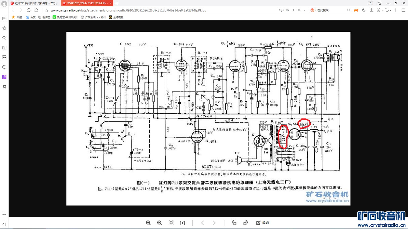

 楼主| 发表于 2018-9-5 20:04:45 | 显示全部楼层
于海旺 发表于 2018-9-5 15:45
如果交换物品,以后要用时没处去找,这个变压器如果制作6P6P单端或者推挽还都可以。怎么也是电子管相对 ...
谢谢21#层主提供的电路图 6SQ7没有用过。这个电源变压器符合这个电路。扼流圈我也有。6V6的栅极负偏压取自于【分流电阻】。
 楼主| 发表于 2018-9-5 20:07:08 | 显示全部楼层
zhke 发表于 2018-9-5 19:58
想做6P1电压就更不合适了~
卖了去买个6P1的电牛了~
谢谢38#层主的热心指点 我的这个电源变压器应该适合,层主看一看。

发表于 2018-9-5 20:17:36 | 显示全部楼层
输入调到230V~
输出电压做6P1刚好的~
 楼主| 发表于 2018-9-5 20:22:52 | 显示全部楼层
zhke 发表于 2018-9-5 20:17
输入调到230V~
输出电压做6P1刚好的~
谢谢! 就用这个电源变压器折腾一下6P1。晚上睡觉前听,功放不需要大的声音输出。
