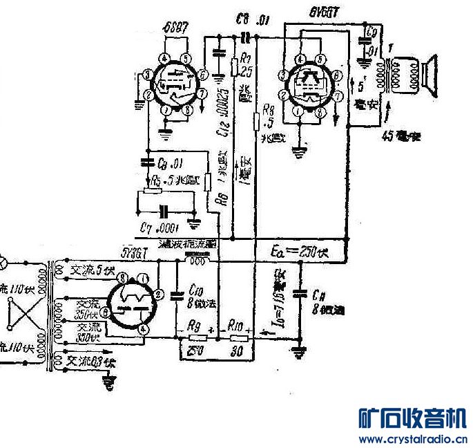

如果交换物品,以后要用时没处去找,这个变压器如果制作6P6P单端或者推挽还都可以。怎么也是电子管相对便宜。没有扼流圈用电阻也可以,第一电解用小点,第二电解用大些,这样B+电压也就300多V,还是没问题的。

这电路的高压回路的效率不高呀~

标准的电子管整流(大八脚5y3比5U4G效率高)CLC滤波电压自然要低些。况且电感的无功功率是不耗有用功的。就是(350-250)V*0.06A=也就6W。如果要讲效率那就用集成电路才好。电子管机器最高效率也不会大于30%.这里整流加滤波的损失较之可以忽略。

这电路中俩偏压电阻承担了部分压降~
总的看效率不高~

采用固定偏压,有其一定的优点,其偏压电阻并不耗电,甲类放大是没有栅流的。以前电路都用丙电池,数年间都不用换。

这俩电阻肯定是秏电的~
不秏电就沒偏压了啊~

350V整流后可达1。1~1。2倍的直流电压~

1.2倍这是晶体管整流经CRC滤波后带负载的近似电压。对这个标准电路不适用。

这里栅偏电阻是屏流的通道,它的电流与耗电等同于自给偏压的阴极电阻,较其它电路不会额外耗电。
栅负压:
      另外一个原因是当电子管产生栅流时,它就要吸收上级电子管的输出功率,大大降低了输入阻抗,使上级电子管负载阻抗降低,因而减小了放大量。上级如果是高放或中放时还将降低其调谐回路的Q值,使选择性降低。 如果加上了栅负压,使输入信号在任何时候都不使栅极比阴极正,那么上述的栅极电流就不会产生
加栅负压:最简单的办法是在输入栅电路中串联上几个干电池(丙电池)。这个办法看起来很简单,但实际做起来很不方便。电池不但体积大,而且经常要调换,所以一般都不采用。
