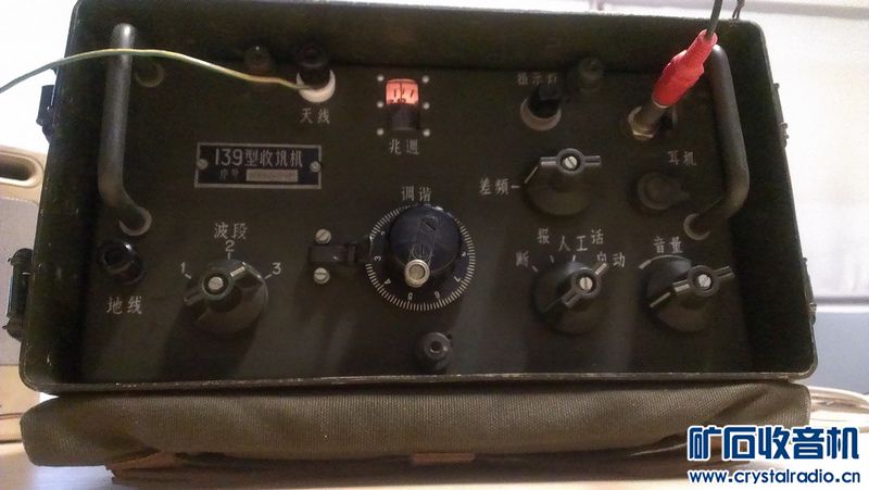

楼主: 天线迷
少见的“飞利浦”混合式收音机

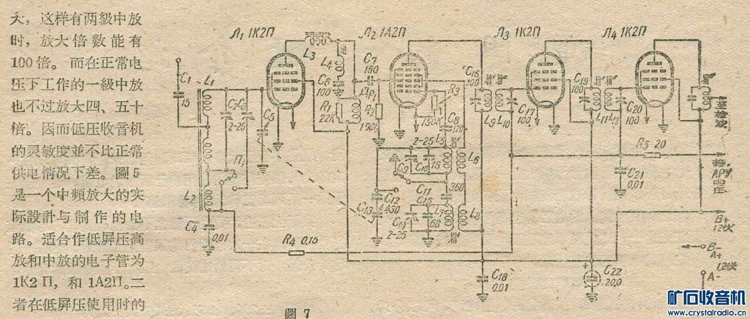

12V供电6A2-6k4,能工常工作吗?
发表于 2018-9-11 09:27:52 来自手机 | 显示全部楼层
12V供旁热管不清楚,但是供直热的1A2系列是可以工作的,一般来说1A2可以在最低22.5V屏压正常工作,所制成的外差机无需改动线圈等参数,当然实用中尽量用足屏压以最大化发挥电子管的效能。
发表于 2018-9-11 14:54:13 | 显示全部楼层
12V供电6A2,6k4能工常工作吗?
记错了这是1A2加1k2的电路.不过6A2可以在6V电压下做再生检波。
发表于 2018-9-11 15:19:03 来自手机 | 显示全部楼层
于海旺 发表于 2018-9-11 14:54
记错了这是1A2加1k2的电路.
12v伏能工作,实用性大大加强啊,就不知道1A2,1K2性能下降明显吗?
发表于 2018-9-11 15:38:39 | 显示全部楼层
担任变频工作  五栅变频管(如1A2П)它的第一栅第二栅联合构成三极管,作本机振荡。问题在于如何能使这个振荡器在低屏压下稳定地工作。一般振荡电路是采用调栅式的。它的稳定自激振荡条件要使耦合值M满足以下公式:M>rCS(其中r,是谐振槽路电阻;C是谐振槽路电容;S是工作点跨导)。由此可以看出如果跨导越大,那么稳定自激振荡条件越容易满足。所以,要使振荡器在低屏压下工作,就应该提高工作点跨导S。提高S的方法可以把栅漏电阻Rc接到灯丝正端,以使栅极略带正性,这样就使本本振荡稳定工作。Rc的数值选在50K—150K之间,数值大时(100K—150K)变频跨导Sпp的均匀度较好, 但数值小;Rc值小时(50K—100K)Sпp数值可增大。小型管1A2П的三极部分在担任本机振荡时要在屏压8伏以上才能稳定工作,在9伏时就可以满意地工作到16—20兆周。
    另外,变频管的五极部分(第三,四,五栅及屏极)担任混频和放大作用,要想使变颇级在低屏压下工作满意,还应提高变频放大倍数Kпp,而Kпp=SпpRH;而Sпp与振荡电压大小有关,要加大Sпp一方面应该加大振荡电压,另外也和高放级一样使栅极略带正性,以提高工作跨导。变频级的放大倍数一般是较小的,1A2П在6伏时约1.5倍,22.5伏时不过4倍。
发表于 2018-9-11 19:00:53 来自手机 | 显示全部楼层
于海旺 发表于 2018-9-11 15:38
担任变频工作  五栅变频管(如1A2П)它的第一栅第二栅联合构成三极管,作本机振荡。问题在于如何能使 ...
已收藏,两中放外加一高效,性能应不比正常电压下差多少。

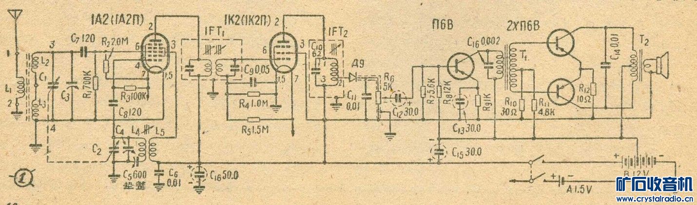

发表于 2018-9-12 15:10:51 | 显示全部楼层
电真空 发表于 2018-9-4 23:00
仔细看了一遍电路图,采用第二中放管来复音频电压放大,看来是比较欧洲的做法。屏极负载电阻很小,才5.6k, ...
来复电路音频廉栅输出
发表于 2018-9-12 16:21:11 | 显示全部楼层
尼摩船长 发表于 2018-9-12 15:10
来复电路音频廉栅输出
我觉得在来复的音频放大时更像三极管接法。屏极连接的中周线圈直流电阻几欧姆可以忽略。

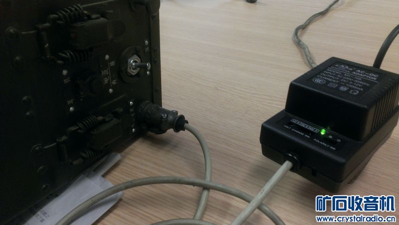

 楼主| 发表于 2018-9-12 17:12:37 | 显示全部楼层
这是我做的直流机电源。 DC/DC 70V输出
这是链接:http://www.crystalradio.cn/forum ... d=695305&extra=
 楼主| 发表于 2018-9-14 12:02:48 | 显示全部楼层
直流电子管 发表于 2018-9-12 16:38
多在DC—DC转换想办法吧,别想着12V屏压应用了,低屏压除了要改动线路参数,电子管本身的性能确实也大打 ...
楼上是自己做的 DC/DC  70V/70mA
