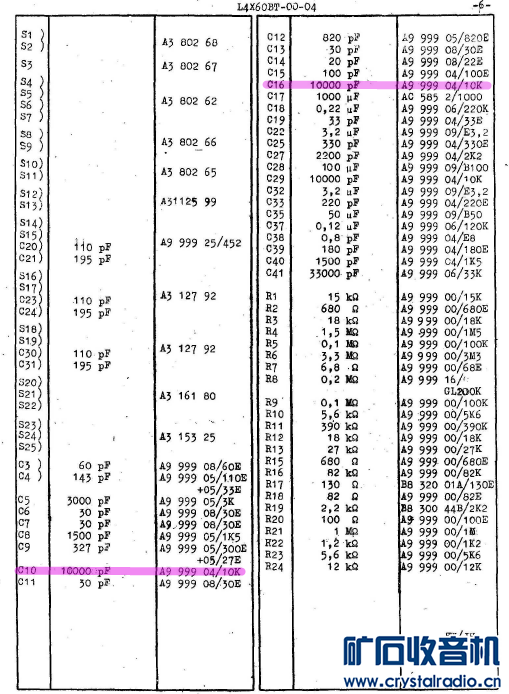

发表于 2018-9-7 21:42:31 | 显示全部楼层
粗粗看了一下,电路图中有些电容的标注还是有点特殊的,如C10,标注为10K,这种如何解读为好?
发表于 2018-9-7 21:46:44 | 显示全部楼层
就当年的情况,高频锗管性能还不是太好,噪声也大,前胆后石还是有点效果的。
发表于 2018-9-7 21:54:23 | 显示全部楼层
还好是10K的要是10μ的就沒声响了~
发表于 2018-9-7 21:59:32 | 显示全部楼层
这里用的是国际通用十进制计数法K代表1000。最小十进制10(负18次方)用a。最大10(18次方)用E。我们常见的10(6次方)=M(兆)。10(9次方)=G(电脑内存,CPU)。 10(12次方)=T(如硬盘)
发表于 2018-9-7 22:09:03 | 显示全部楼层
于海旺 发表于 2018-9-7 21:59
这里用的是国际通用十进制计数法K代表1000。最小十进制10(负18次方)用a。最大10(18次方)用E。我们常 ...
k表示千,这个属于常识,电容容量用10k表示,那就不太好理解了,这个还好是标在电路图上的,大家基本也能猜出来它的容量,从而反推出标注的意思。
 楼主| 发表于 2018-9-7 22:17:47 | 显示全部楼层
电路图中电阻、电容的标注有对照表
发表于 2018-9-7 22:27:36 | 显示全部楼层
天线迷 发表于 2018-9-7 22:17
电路图中电阻、电容的标注有对照表
看来,那10k表示的就是10千pF了,这个数值符合通用电路图上的值。
