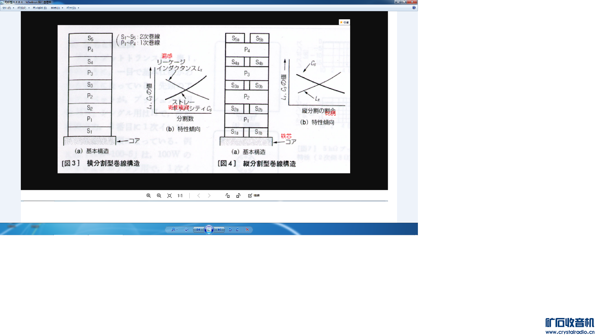

再给初学做牛的朋友加道菜。普通材料亮剑日本桥本输出!
 楼主| 发表于 2018-9-6 20:27:53 | 显示全部楼层
顽童50 发表于 2018-9-6 09:00
谢谢海河版主!您非常详细的解释,让我收益匪浅!拥有这样的版主是我《电子管技术区》最大的幸事!再绕输 ...
  不客气。
不要夹层太多。我也是亲身实践一下,6夹5并不比5夹4 在漏感上明显降低。
桥本早年总结的经验 就是用5夹4的结构,达到漏感和分布电容的平衡。
这个桥本的说明图,你找遍全网,只有我这是首发
可以看出,桥本电气的经验 也是 次级“包住”初级。

谢谢版主!此图收藏了。感谢!感谢!还是感谢!还想请教一下您:关于分布电容有什么简单一点的测试方法么?哪怕不准确能做个比较也行。谢谢!
 楼主| 发表于 2018-9-7 20:30:20 | 显示全部楼层
顽童50 发表于 2018-9-7 15:37
谢谢版主!此图收藏了。感谢!感谢!还是感谢!还想请教一下您:关于分布电容有什么简单一点的测试方法 ...
分布电容是最难测出来的参数,我有交流电桥都测不出来。这个我真没有办法啊。我只用电桥测电感量和漏感,分布电容太诡异了

发表于 2018-10-7 18:09:08 | 显示全部楼层
海老师你好?绕3·5K初级圈数如何变更?
 楼主| 发表于 2018-10-7 20:29:20 | 显示全部楼层
得看铁芯大小,86和96的不一样。

发表于 2018-10-8 16:15:03 | 显示全部楼层
海版主好!请问输变6夹5绕制,次级4组8欧并联后阻抗还是8欧吗?
 楼主| 发表于 2018-10-8 20:28:49 | 显示全部楼层
只要匝数严格一直,就是100个并上,那肯定也还是8欧啊。
