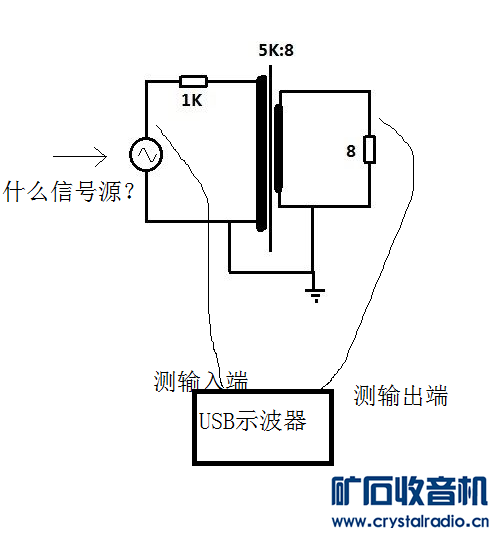

版主,请教,
交流测量的那个图,接的信号源是什么?
是您的那个虚拟示波器的源吗?

arcdun 发表于 2018-9-1 12:17
版主,请教,
交流测量的那个图,接的信号源是什么?
是您的那个虚拟示波器的源吗?
  这个是USB示波器,不是虚拟仪器。
您可以最简单的TB看一下,泰克同类产品要三万多人民币。只不过国产的精度不够,这个不够是要看干什么,家用电脑对于气象台预测台风,国防收集、计算间谍卫星的数据等是不够,但是聊聊QQ足以。仪器同理,音频段在电子学和物理学里,属于最最入门的基础知识。

海河 发表于 2018-9-1 19:35
这个是USB示波器,不是虚拟仪器。
您可以最简单的TB看一下,泰克同类产品要三万多人民币。 ...
谢谢版主指导,可能是我基础差,没明白,
于是厚着脸皮再问问,看图。
