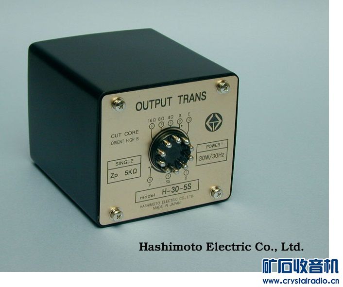

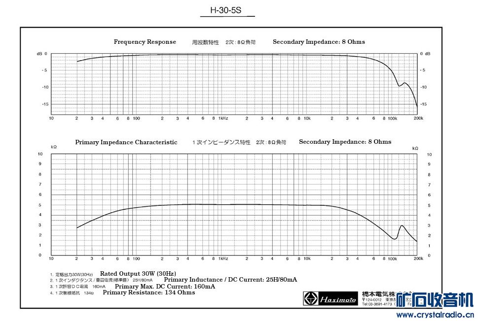

  这次折腾,用最普通、TB都能买到的易得材料,制作了一对 5K输出牛。 参考对比的是 鬼子桥本电气的 H-30-5S
“敌方”目标就是这个
颜值还挺高
看看它的特性
大家可以看看,一目了然以-1DB 为计,频响是40~35K  为什么 低频只到40赫兹呢,因为它的电感量小了,只有25H
可以计算一下,Z=2πfL ,5000=2x3.14fx25  f=31.8HZ。

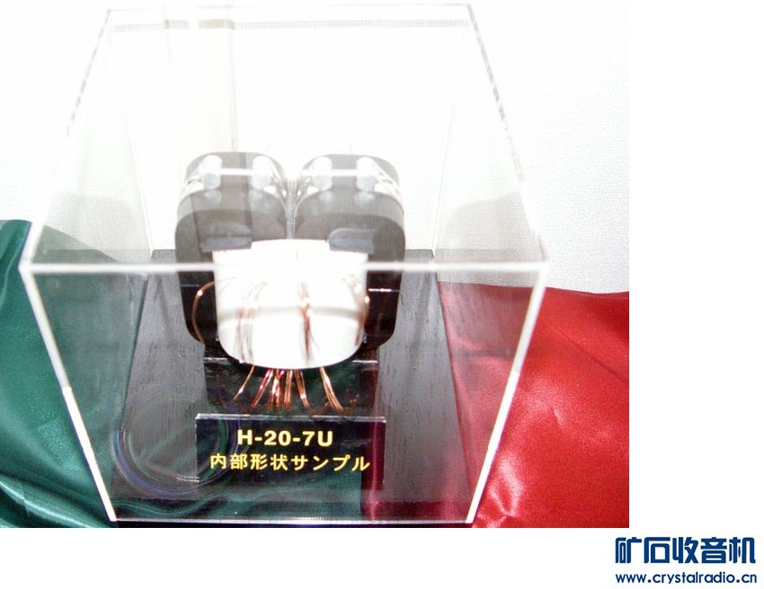

再看看桥本的结构
可以明显看出 桥本用了ED铁芯,也就是俗称的双C,绝缘材料应该是美国杜邦的绝缘纸。这种绝缘纸我问过,零售要900多人民币一公斤。

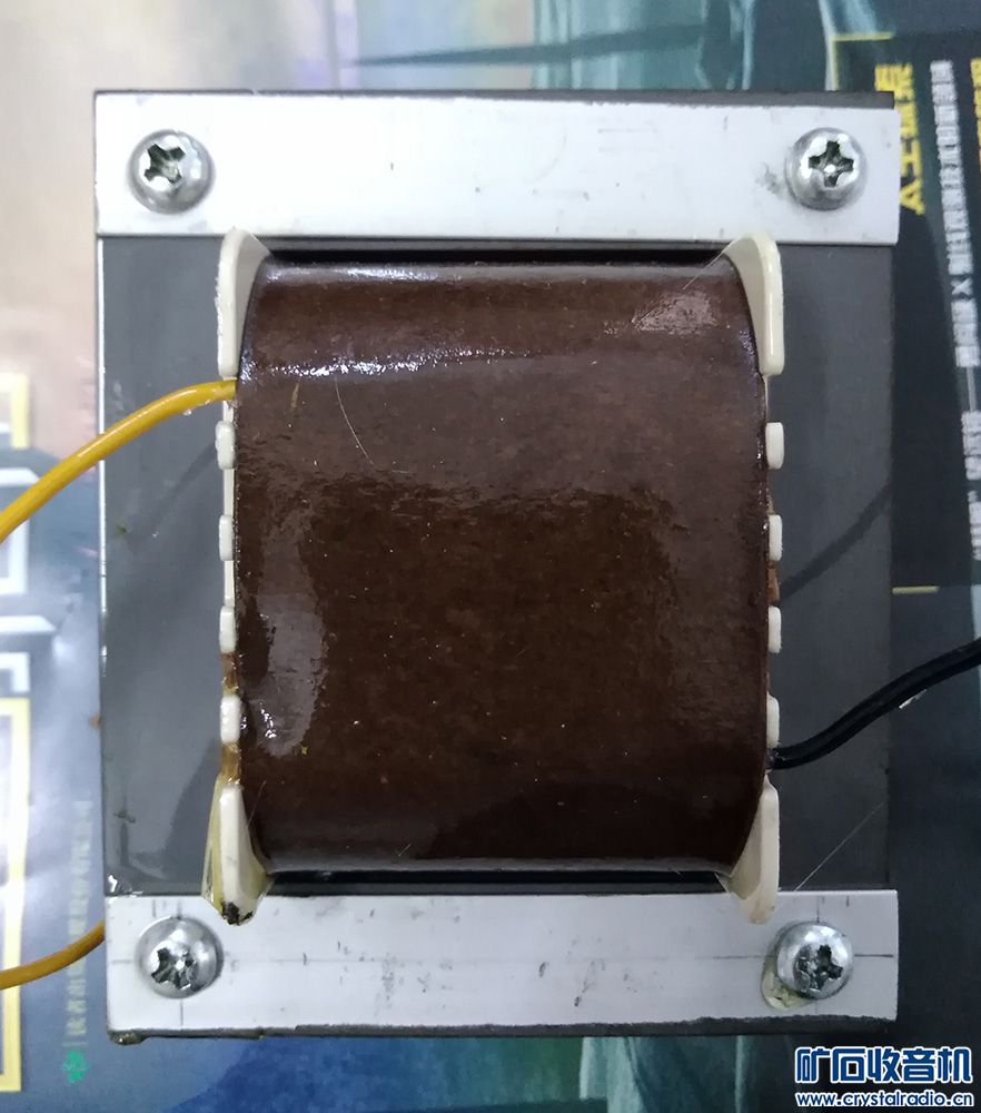

丑媳妇见公婆,
我做的简直就是土妞
规格 是96X40。 用的 二手Z11和新的无取向H14硅钢片1:2混插。 这个并没有特别含义,你可以全用Z11或者更好的Z9,或者全用H14。我之所以给它混插是因为Z11有绝缘漆,H14是靠表面氧化,绝缘不好,把Z11夹在里面,增加了铁心的绝缘,降低铁损。
哎,上测试参数吧
直流电阻211.8欧。桥本的只有134欧,估计一是圈数少,二是用的可能是0.33mm的线

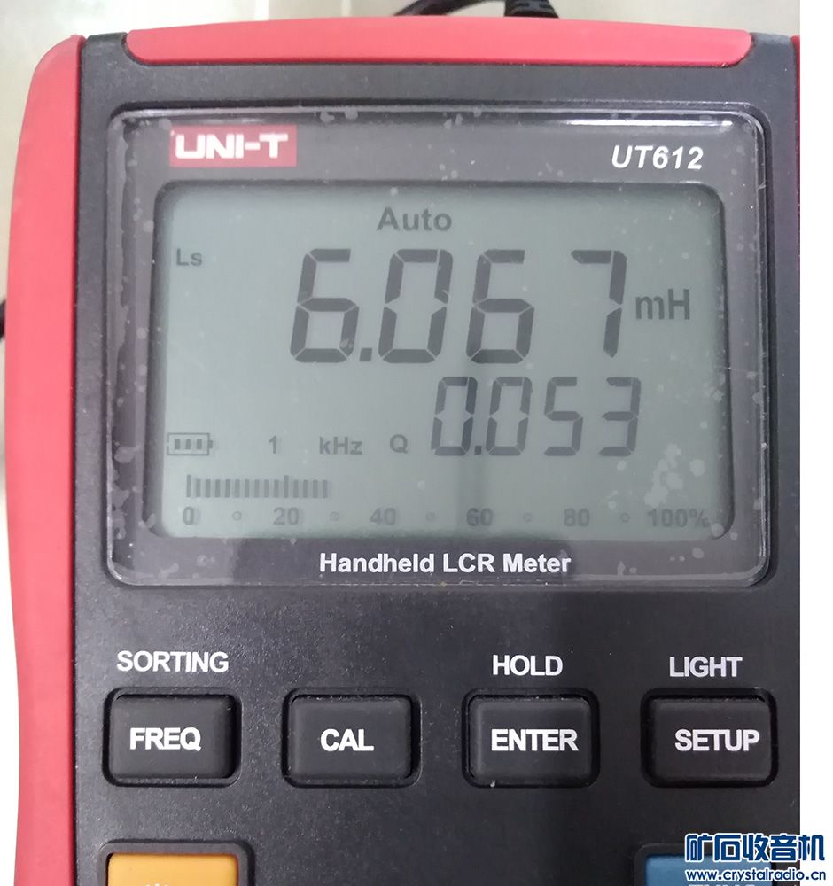

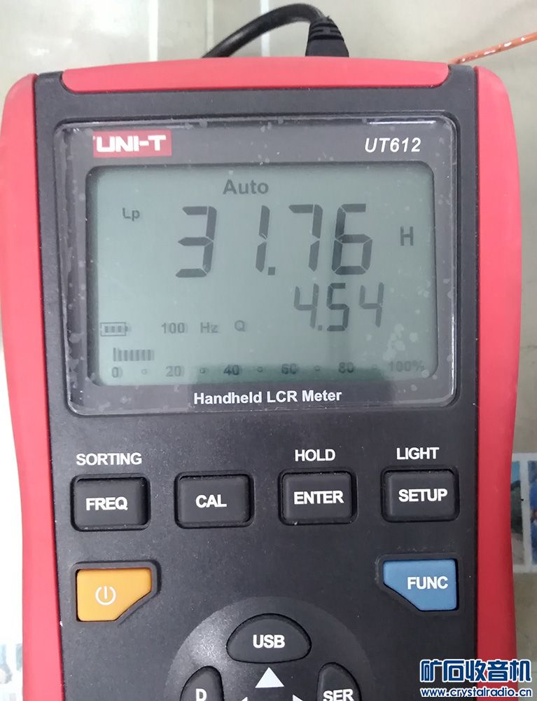

一次侧电感
31H
漏感 6mH

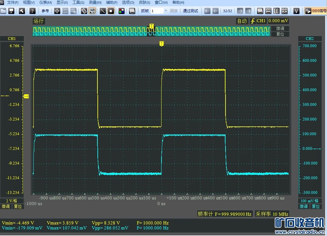

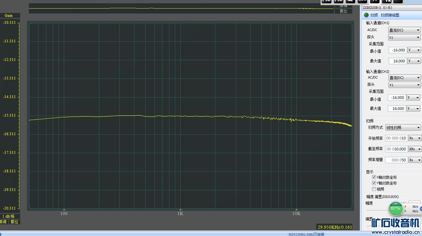

交流测试
这是1K赫兹的 方波 上面的是输入波形,下面的是输出。跟随度还是挺不错的。

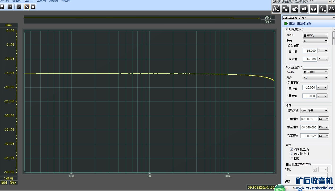

频响
仔细对比桥本的,基本上差不多。
只是桥本的测试到了100K,这么高我没测,时间太慢了。超过18K几乎人耳就听不见了,完全血拼 不在我的本意之中。
到此要是结束了,也算是完美。
但是,我给输出牛浸漆了   绝缘漆明显增大了 分布电容,使得高频特性锐减:
原本 不浸漆时,在30KHZ,衰减只有-0.5DB(几乎跟桥本一样),浸漆之后变成了30K-2DB了   唉,绝缘漆害死牛啊。

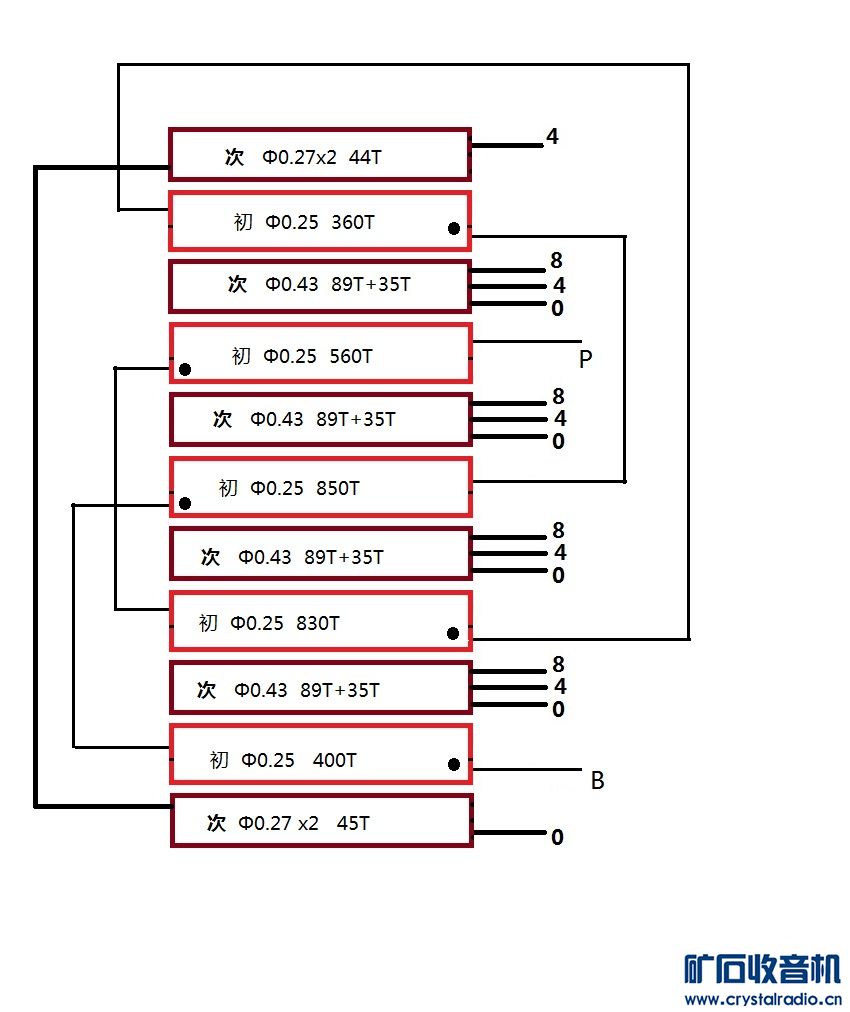

下面是绕组结构。用的是 “准”6夹5
线径和匝数都在上面写着了 ,一目了然。
次级,所有的0、4、8都最后各自并联在一起,也就是说,0是五并联,4是五并联,8是四并联。

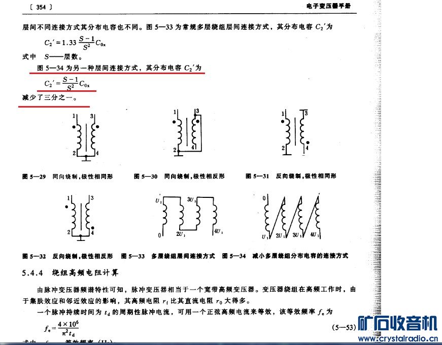

划重点————————
关键是走线,
一定要Z字走线,就是绕完一层到末尾,把漆包线拉回来,再绕。
这样可以把分布电容减小到 S形走线的三分之二。
下面是理论基础
就到这里吧。

补充一下,
无论初级次级,层层垫纸,0.05mm的绝缘纸。
初级次级直接用0.08mm的绝缘纸。不用担心绝缘,国产合格漆包线,绞合在一起,不用额外绝缘材料,耐压1200V,优级漆包线耐压1700V。
气息垫的是0.05mm绝缘纸。

够强大的,桥本的牛价格不菲,能做到那个的性能,控制一下成本,那就很好了
另外绝缘漆如果介电常数太大影响高频特性,可以试试封高频线圈的蜡,应该会好些
发表于 2018-8-30 22:04:03 | 显示全部楼层
你心急了点,你的输牛不会弱于鬼子桥本,主要原因你的牛没烤干透高频跑不上去的。不信你再烤干透量。绝对跑上去。

发表于 2018-8-30 23:02:04 | 显示全部楼层
我也觉得绝缘漆烤干之后分布电容会减小。

发表于 2018-8-31 07:39:42 | 显示全部楼层
那就不浸漆,烘干后用沥青将表面封起来估计就能保住原来的参数了。
