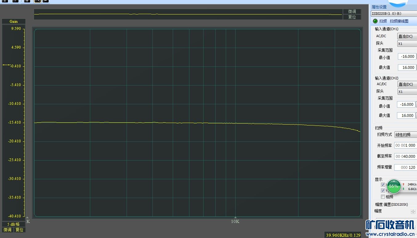

谢谢版主指导,可能是我基础差,没明白,
于是厚着脸皮再问问,看图。
  这种USB示波器,自带内部合成信号源。

1K~20K -1DB;1L~40K -2.5DB

我看过一些外国人的帖子,当然了具体原因也是一带而过,没太看懂,意思就是夹绕匝数 采取非对称的非整数,可以进来在音频段错开 谐振峰谷,有的变压器在有些频率点上会有明显的峰谷波动。首先啊,不能说这个频点的峰谷就是由于线包是整数造成的,但是线包对称和整数有可能会出现这个峰谷。直言不讳啊,这背后有科学道理,还是玄学,我本人并没有深究。   再说说 我的自己看法,E型铁芯,线包在中间,线包的里圈和外圈都靠近铁芯,就是说里圈和外圈更容易在铁芯中产生磁场,从物理距离上说线包的中间圈,离铁芯距离远(这个远也就是几毫米量级的)。为了让线包和铁芯“互动”的更加均匀,所以我把 线包里圈和外圈安排的匝数少,中间圈,安排的匝数多。这样具体有没有效果,或者说有多少效果,没做过量化实验,但是我个人觉得应该影响不大。
   至于内阻,您可能是说的线包铜线的直流电阻吧。这个不必过多考虑, 直流电阻与阻抗是勾股定理叠加啊,不是一加一等于2 。假设 阻抗是3.5K, 铜线电阻是300欧,我们通过勾股定理来算一下 总阻抗等于3512.834欧,可见影响微乎其微。
   至于为什么是次夹初,上面回帖已经说了。无论是电感 还是漏感,都是初级绕组产生的,初级是“主动”,次级是“被动” ,只有次级包住初级才能更有效的利用电感,“吸收”(也就是减小)漏感。 这个我对比过,次夹初,就是比初夹次漏感小。
