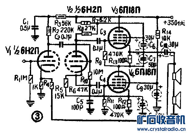

低阻抗阴极输出可能得到好声音,能不能提供个具体的电路?

另外内部的两个管子并联工作,是不是可以输出15W?

白版【原创】没钱也发烧——使用廉价牛的6P14阴极输出功放设计(修订)
      http://www.crystalradio.cn/thread-352232-1-5.html
发表于 2025-4-23 20:14:27 | 显示全部楼层
