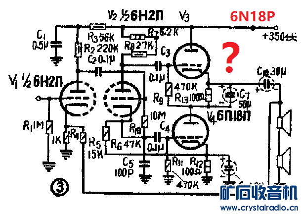

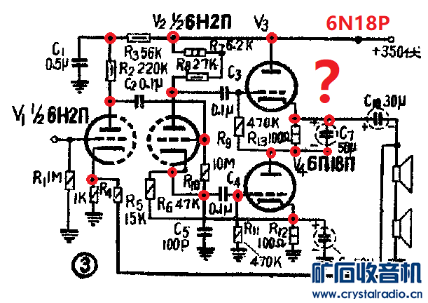

求6N18P功放图
发表于 2025-4-23 20:27:29 | 显示全部楼层

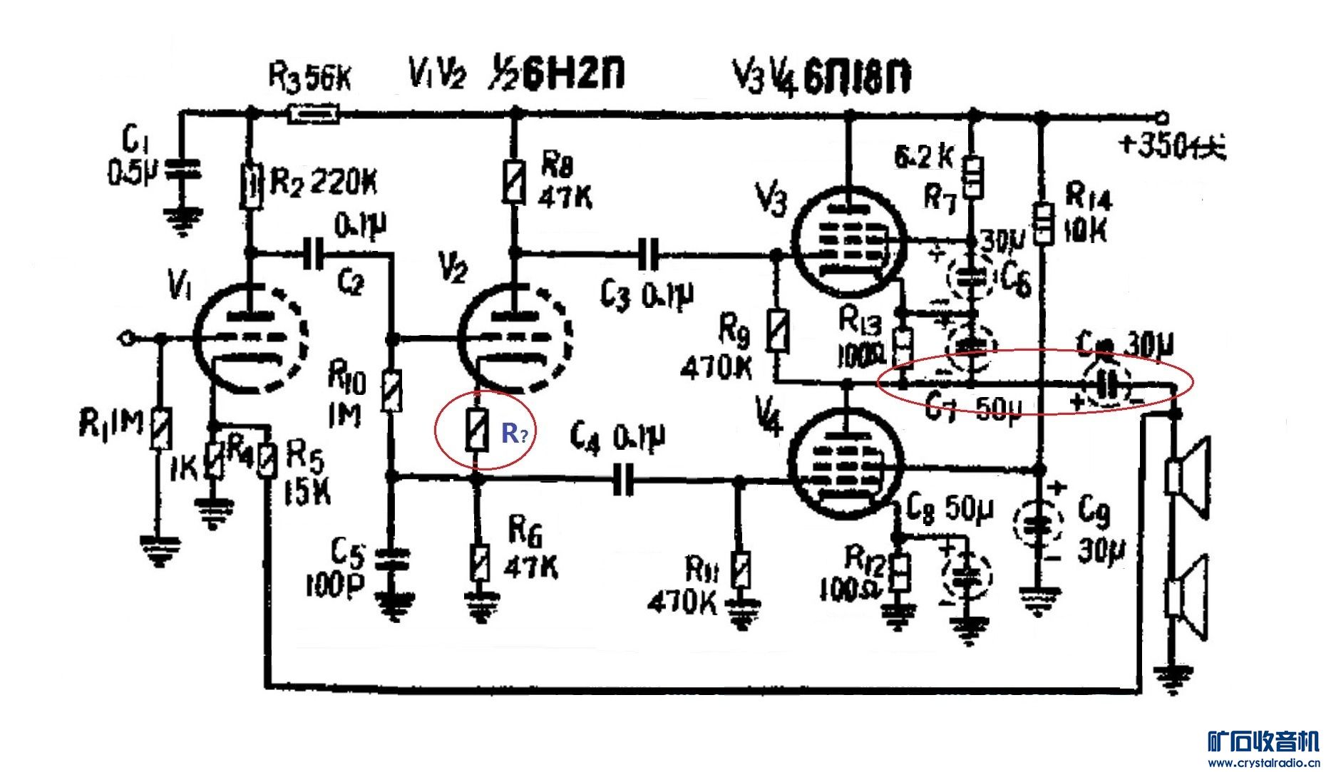

谢谢版主!很简洁的电路,只是6N18是三极管,这个电路是五极管,怎么具体改造使用?直接把栅极电路切除?
发表于 2025-4-23 20:32:17 | 显示全部楼层
brgc100009 发表于 2025-4-23 06:58
另外内部的两个管子并联工作,是不是可以输出15W?
并管单端可以接近到15W的。
发表于 2025-4-23 20:39:07 | 显示全部楼层
五极管只要去掉帘栅极电路不就是三极管吗,调整调整阴极电阻。音响界五极管大部分都接成三极管使用。
发表于 2025-4-23 20:50:36 | 显示全部楼层
只用上面的三极管阴极输出?
发表于 2025-4-23 21:22:17 | 显示全部楼层
brgc100009 发表于 2025-4-23 20:50
只用上面的三极管阴极输出?
对的,主要调整一下阴极电阻就可以了。
发表于 2025-4-24 07:20:12 | 显示全部楼层
于海旺 发表于 2025-4-23 21:22
对的,主要调整一下阴极电阻就可以了。
谢谢,看来6336可以排上用场了,这个电路不用变压器,省大事了,输出功率有多大?另外请问电路中6N18的下面管子不接输出喇叭,起什么作用?红色的链接点对吗?
发表于 2025-4-24 10:10:32 | 显示全部楼层
brgc100009 发表于 2025-4-24 07:20
谢谢,看来6336可以排上用场了,这个电路不用变压器,省大事了,输出功率有多大?另外请问电路中6N18的 ...
    输出功率有多大?。不清楚,因为6336(6N18P)在音响界都是AB1类放大可以(250V)输出65W。功率不算小。红色的连接点对,下管的作用?这个电路时候是串联推挽放大器,也就是晶体管的OTL电路,你去看有关阐述。无输出变压器喇叭的阻抗要高。

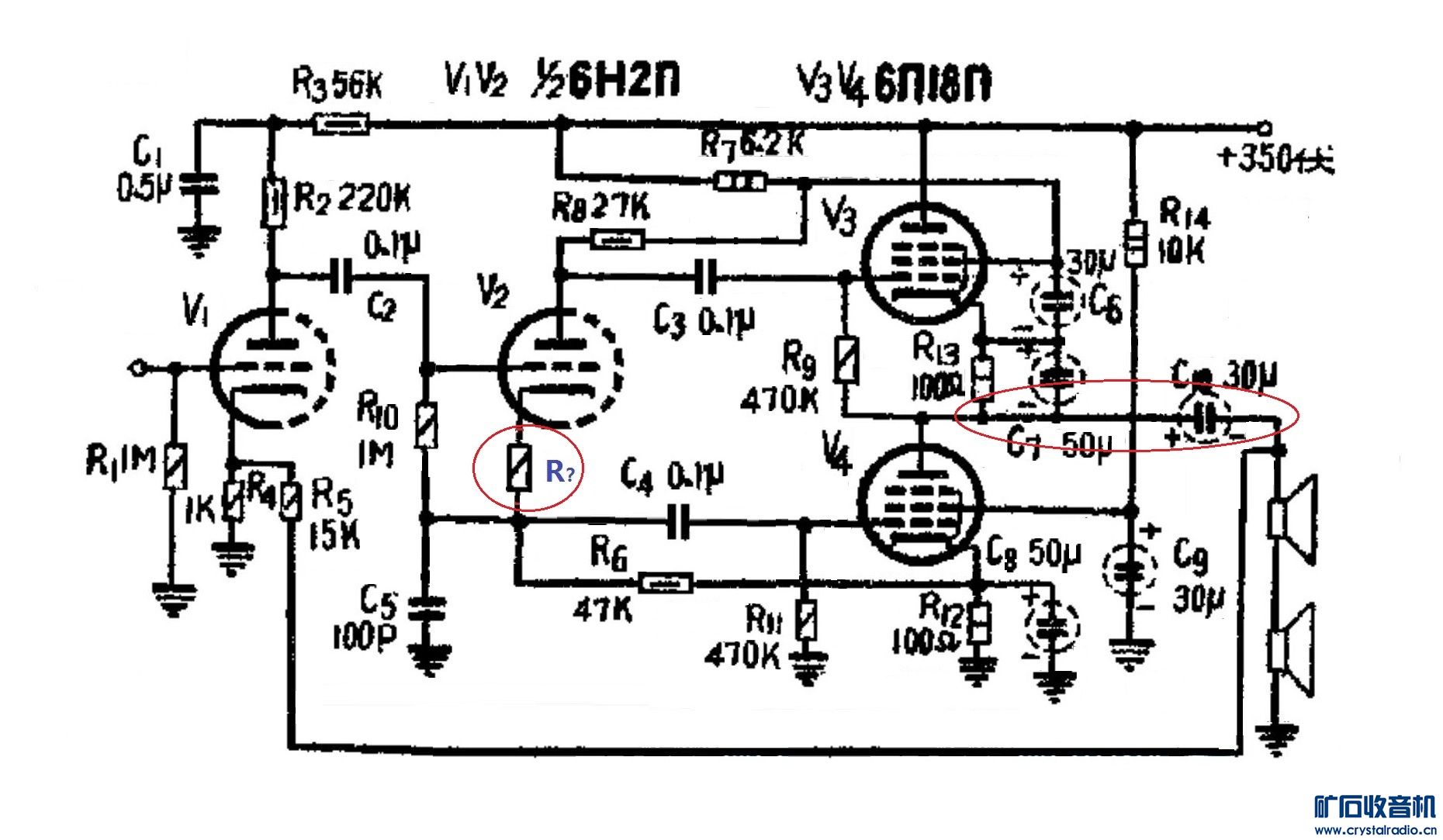

发表于 2025-4-25 17:58:49 | 显示全部楼层

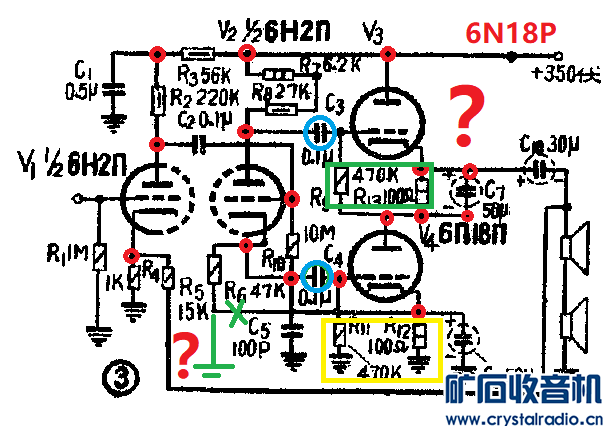

这个6P18P[俄管]电路,看起来好费劲,花功夫按电路先后理顺后……发现有些不明白的……
发表于 2025-4-25 18:05:01 | 显示全部楼层
把图改了改,这样行吧不行……
发表于 2025-4-25 18:20:59 | 显示全部楼层
按屏阴倒相的本质,是不是该这样……

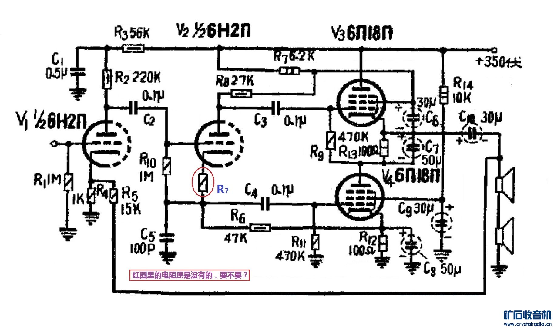

发表于 2025-4-26 13:25:19 | 显示全部楼层
柳下花言 发表于 2025-4-25 18:20
按屏阴倒相的本质,是不是该这样……
看看这个电路,能不能找到答案
发表于 2025-4-26 15:37:50 | 显示全部楼层
按屏阴倒相的本质,是不是该这样……
大极典的屏阴倒相
发表于 2025-4-26 16:00:09 | 显示全部楼层
于海旺 发表于 2025-4-24 10:10
输出功率有多大?。不清楚,因为6336(6N18P)在音响界都是AB1类放大可以(250V)输出65W。功率不算 ...
串联推挽放大器是不是SRPP?      屏阴倒相电路?
SRPP(Shunt Regulated Push-pull)电路叫并联推挽电路,近来被广泛运用于音响电路。

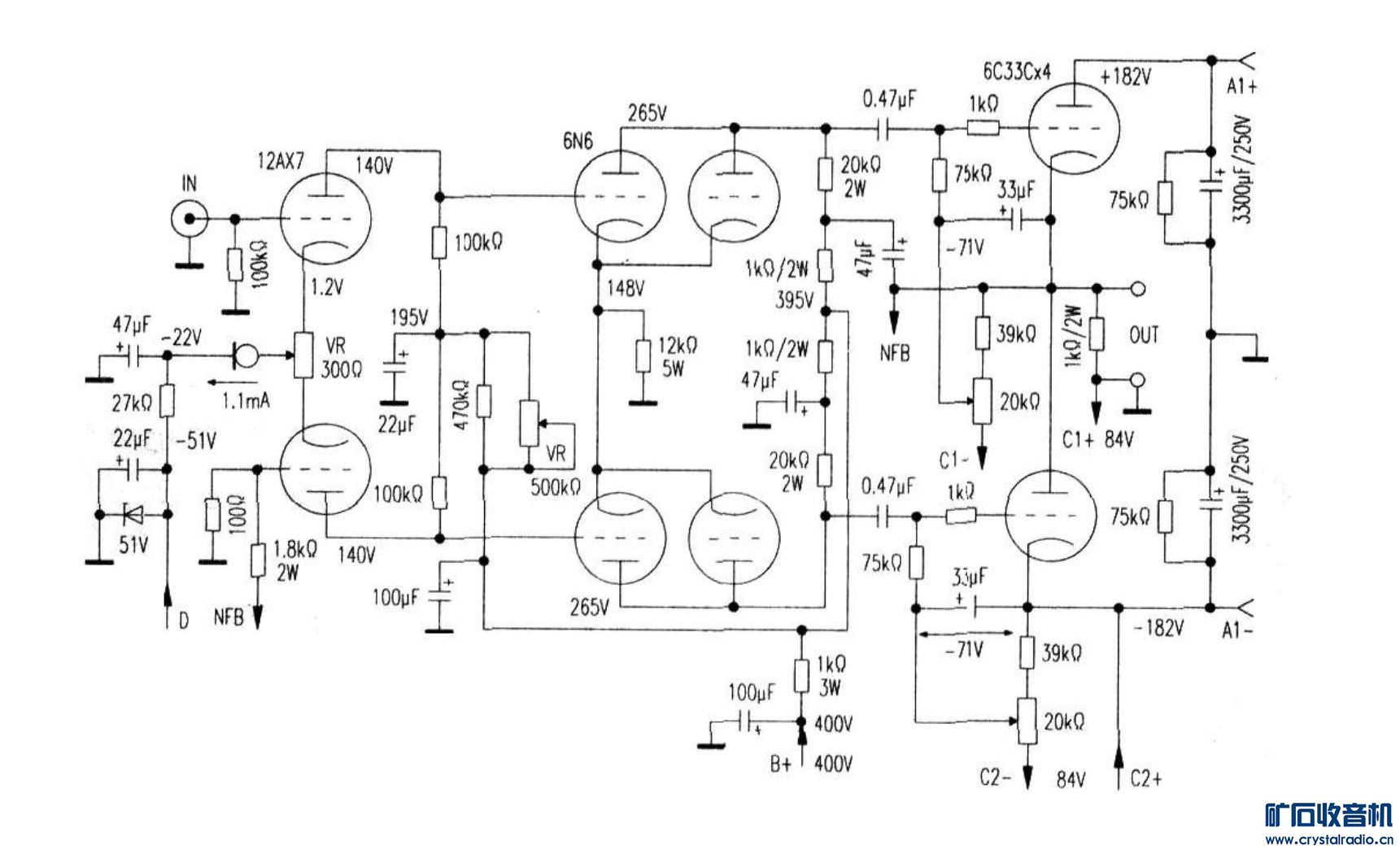

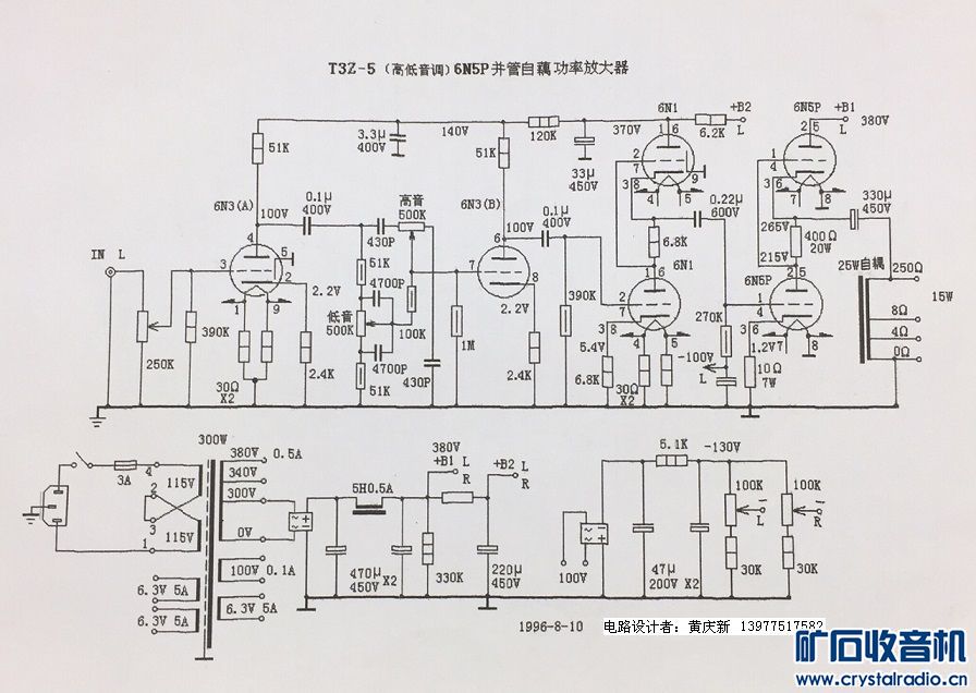

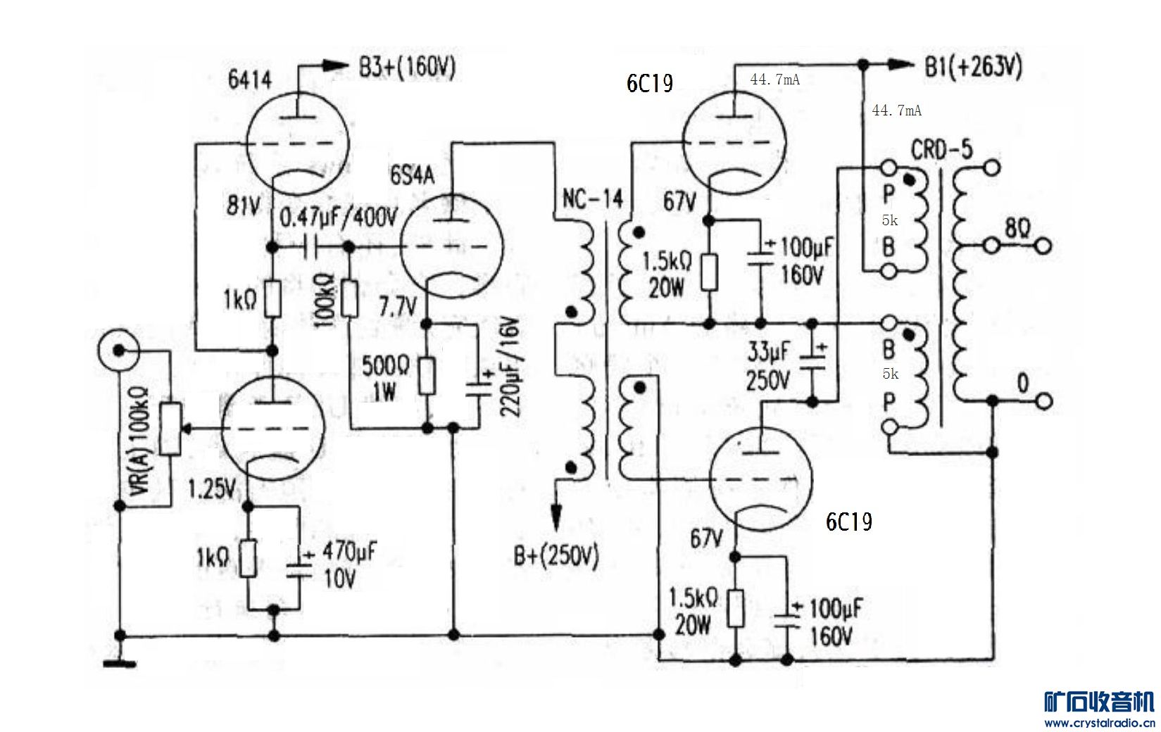

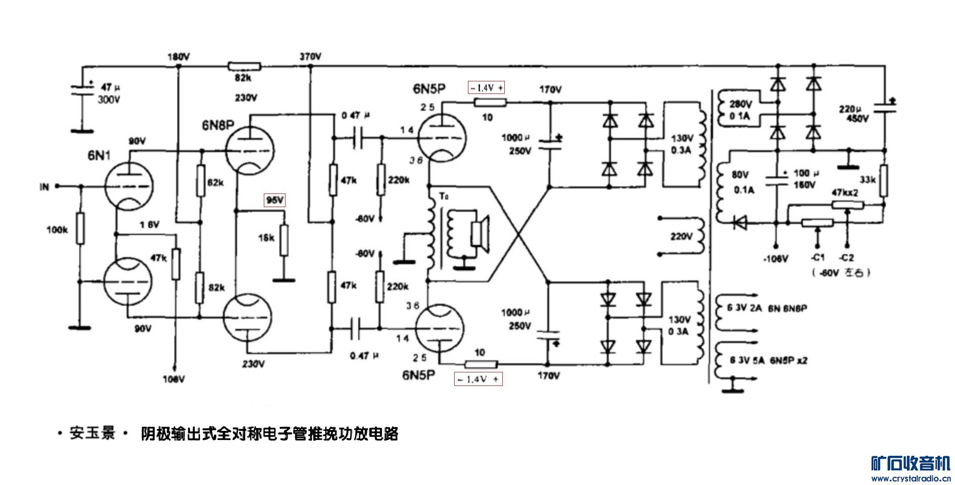

发表于 2025-4-26 19:29:11 | 显示全部楼层
找到了三个低内阻三极管6C19、6N5P、6C33C应用的电路,供楼主参考!

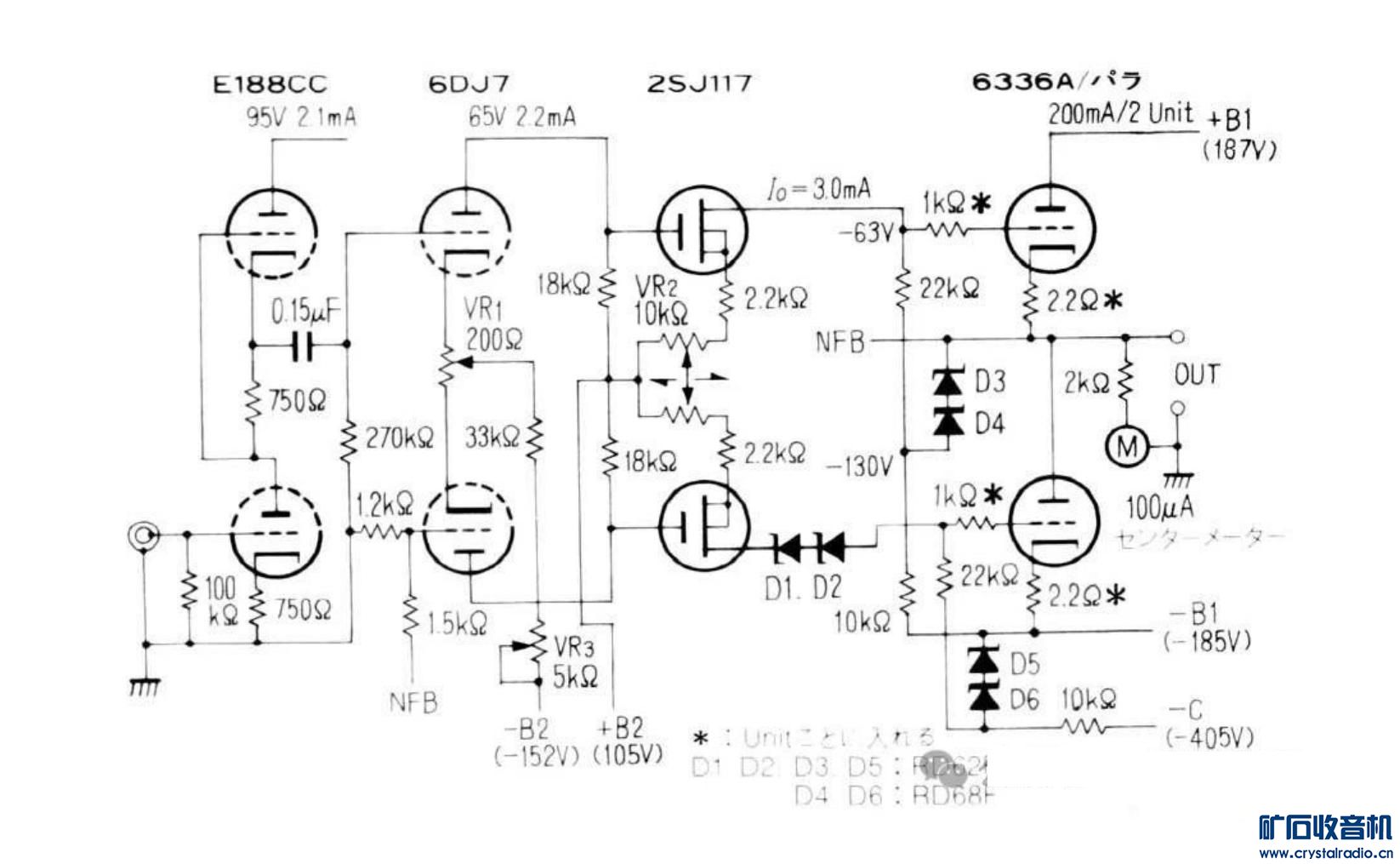

发表于 2025-4-26 19:32:16 | 显示全部楼层
还找到了6336A的应用电路,这是田庆松老师【音响与音乐】最近的一期推文里推荐的电路。
