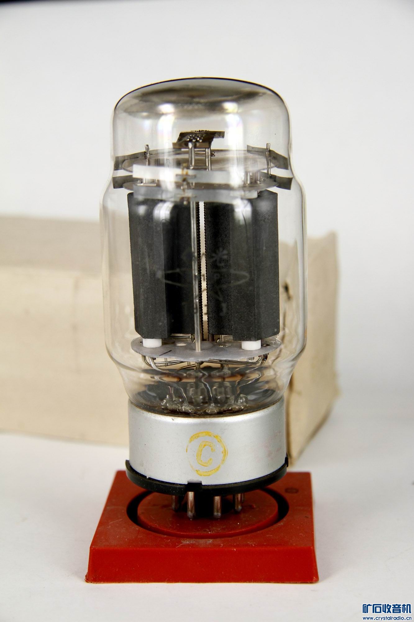

最近得到几个曙光78年出的6N18P,听说此管能出好声,但网上没找到相关制作电路图,请制作过此管功放机的朋友发个图和制作体会。

发表于 2018-8-24 22:26:26 | 显示全部楼层
上个你的6N18P照片来!我的【电子管】手册里没有6N18P啊 从6N1----6N21B-Q我的【电子管手册】里有的这些都是【双三极】电子管。

 楼主| 发表于 2018-8-25 12:16:50 | 显示全部楼层
星黎飞 发表于 2018-8-24 22:26
上个你的6N18P照片来!我的【电子管】手册里没有6N18P啊 从6N1----6N21B-Q我的【电子管手册】里有的这些 ...

发表于 2018-8-25 13:00:19 | 显示全部楼层
呀!这个管子灯丝6.3V5A,光灯丝就有30W了。
发表于 2018-8-25 21:00:31 | 显示全部楼层
你这管子 吸气剂 快要没有了 。
发表于 2018-8-25 21:01:53 | 显示全部楼层
海河 发表于 2018-8-25 21:00
你这管子 吸气剂 快要没有了 。
是次品管,黄字C标(Ci 次),很明显了
