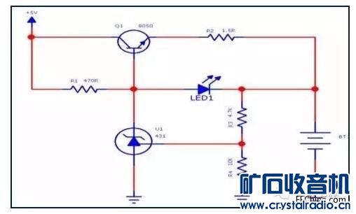

发表于 2018-11-1 13:44:41 | 显示全部楼层
楼主能不能再研究下,这个改成锂电池充电器,3-4-5串通用的
发表于 2018-11-19 13:54:00 | 显示全部楼层
1、看下TL431的1脚,就是Ref脚,分别有电阻接到输出正负极。
2、想升压?那就减小此脚通往负极的电阻。
3、想降压?那就减小此脚通往正极的电阻。
4、为什么都让你减小电阻,因为方便,省得拆原电阻,并一个100k的精密可调电阻,调到你需要的两串8.4v或者3串12.6v即可,调好了拆下来量一下阻值焊上个固定电阻。

发表于 2018-11-23 15:26:16 | 显示全部楼层
补充:这个电源改TL431的1脚电阻,降压范围很小,估计11v都到不了。原因是降压了,同时开关变压器供芯片的电源也降了,供电不足,表现为输出电压无序跳变(芯片工作在临界状态),解决办法是拆下开关变压器,把供芯片的那组线圈(单股最细的那组)延长3圈,变压器空隙很大,但加三圈就够了。这样往下调到7v左右没问题。

升降压弄好了,怎么调整限流?要不电池受不了
发表于 2018-11-26 20:46:24 | 显示全部楼层
TL431是可控精密稳压源,一般作为稳定电压用。如果一定要用加入恒流,那就要改线路,要加大功率输出管和采样电阻。网上有个用tl431的充电电路图片给你看。 431-2.jpg
