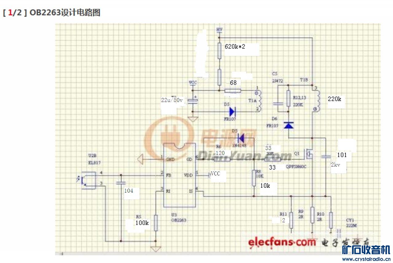

 楼主| 发表于 2018-9-3 09:07:23 | 显示全部楼层
bg1trk 发表于 2018-8-24 20:54
OB2249的反激电源前几年也做过几块,当初的图和您这个图大致相同,细节有差别,看看有没有参考价值。
版主您好;
我在网上找了个OB2263管理芯片,电路图比2269更简洁,而且还有直插8脚封装形式,2269贴片8脚太小了,我想用2263做个模块,代替开关电源初级部分,从原板的光耦处接入,您看看它的这个电路图,有什么不妥请指出;
发表于 2018-9-3 09:21:57 | 显示全部楼层
lxg 发表于 2018-9-3 09:07
版主您好;
我在网上找了个OB2263管理芯片,电路图比2269更简洁,而且还有直插8脚封装形式,2269贴片8 ...
只要功率和开关频率不变,这样的代换理论上是可以的,代换时您注意一下光耦在热端的工作参数。2263没用过,详细的也说不出什么了。
 楼主| 发表于 2018-9-3 09:40:53 | 显示全部楼层
bg1trk 发表于 2018-9-3 09:21
只要功率和开关频率不变,这样的代换理论上是可以的,代换时您注意一下光耦在热端的工作参数。2263没用过 ...
好的,谢谢;
