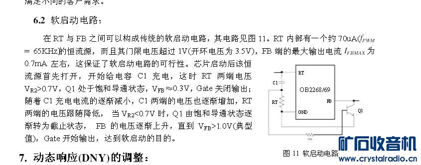

在网上搜的,给坛友参考。
发表于 2018-9-5 17:14:17 | 显示全部楼层
若要看全文,请搜“OB2269中文PDF资料”。
发表于 2018-9-5 19:45:03 | 显示全部楼层
26楼有链接,直接去下载吧。
