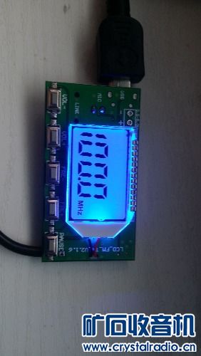

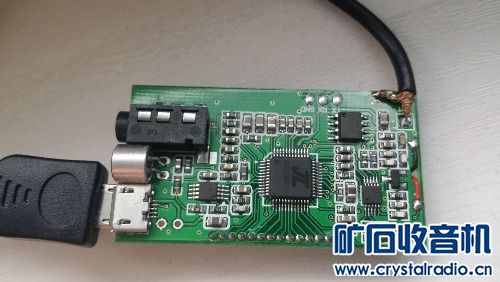

发表于 2018-8-18 08:58:55 来自手机 | 显示全部楼层
老南京 发表于 2018-8-17 19:48
给个型号
,可以吗?
这个我买了3个,挺好玩的音质非常厉害。取决于音源!30块钱一个
发表于 2018-8-18 09:07:37 来自手机 | 显示全部楼层
好玩在于直接插USB的话电脑音乐播放器直接就能匹配用电脑的音频播放直接通过USB调制发射即插即用,不插USB也可以单独有电源接点和音频接点!如装在机箱里也可以自己外接自制的放大器对功率进行接续!
