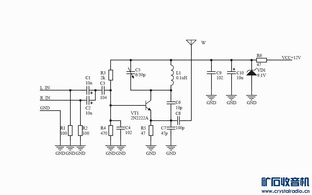

图纸如图:

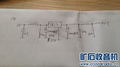

这是我做的发射机30瓦!电源就是一个普通的12v5A的开关电源,自制滤波板希望对您有帮助,我的用收音机带上耳机听不到一点点噪音和交流音。有的只是电路固有的一点点沙沙声是在没有调制音乐时!这机器是2005年时候做的了。现在一直没用!当时只是练手我用的就是大水塘的18000UF电容两只和两只4700UF红宝石的电解!再给您一个电路作参考!

问题来了,这个图不能用稳压电源,无论怎么改进电源,都会带来一个问题,那就是带来烦人的交流声,而且声音比较大,请教各位高人,如何克服这一缺点呢?用电池则没有那个交流声。希望高人能给予指点。

首先要查清楚交流声是音频信号输入端过来的,还是交流电源过来,可以用电池代替电源,如果还有交流声就是音频信号输入端过来的,而且看2N2222静态点设置的参数此发射功率比较大,是否是你交流电源功率不够形成的交流声,可以把电路图中10uF退偶电容换大点,比如用220uF试试有所改善,没有改善就是你用的电源功率不够,这样发射电路用电力起码要12V1A以上功率供给电源,这也只是用变压器线性电源考虑到的,如果是12V开关电源就不好滤出交流声了,那是怎么弄滤波也弄不好的。

我用12v5A电源稳压后有交流声,电池没有交流声的

线性稳压电源怎么改进都有,也试着加屏蔽盒了,还是带有交流声,工作电流10mA。应该不存在电源功率不足问题。

加7812然后7812输入输出各加一只高频瓷片电容并在正负极上然后在各并一只最小4700UF25v电解电容。我一般用10000UF的并两个。没有的就4700的也可以就是效果肯定没有10000的安静。您这个就是电源滤波不干净造成的这种直接振荡发射的电路就这样对电源挺敏感的,不像是发射机后续的功率放大器供电电源即使是滤波电容小了点接收端也不会有交流音,最容易受污染的就是前级振荡部分!

取消WD1,稳压管自身就是一个噪声源。
在C9、C10连接线之间,加入一只低频电感。

这个电路本身频率就不稳,跑频严重,极易收到交流干扰,但它的好处是易起振,输出幅度较大。
这个电路没有啥改进必要,可以改用西勒振荡器来做振荡级,然后在后面加放大级,频率会稳定得多。
