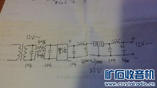

也许你的稳压电源跟不上时代了,如果是线性很好解决在4个整流二极管上每个并103pf电容,再滤波大电容改大点(起码2200uF以上)就可以滤除交流纹波了,以前很多资料都是这样搞的,效果不错,如果是开关电源就没有办法了。

不信您就按我给您的那个图纸做您再试试看解决得了不包你百试不爽没有大的电容不要紧两只4700UF的也行主要是耐压最好在工作电压的两倍以上不要太大,太大反而也不好!
发表于 2018-8-16 23:10:04 来自手机 | 显示全部楼层
您看一下这个电路,这个是完整的电源!

还有7楼说得对把R6和VD1去掉那个画蛇添足了一点用没有,有时反到起反作用!其实电源供电很简单没那么复杂。只要把高频成分和低频成分隔离和旁路掉就OK了。这适用所有电路。不过电源做出来后会和发射器不成正比哦!花在电源上的功夫和心思比发射电路成本还要高
发表于 2018-8-17 00:02:38 | 显示全部楼层
我提供的是一个典型的高低频干扰的混合型滤波电路2派型稳压滤波器。输入时高频去耦滤波低频滤波一次然后三端稳压输出然后低频再次滤波2次高频去耦滤波。所以这是一个非常常见的一套小功率高频电路供电电源板!
发表于 2018-8-17 00:07:35 | 显示全部楼层
如果发射器频率很高可以对电路里的高频瓷片电容值作相应调整,或一次到位也可以不影响效果调整值为473

没找到4700u的,找到2200的,测试没有效果
发表于 2018-8-17 17:25:32 来自手机 | 显示全部楼层
是按着上面的线路做的?也加7812了?
