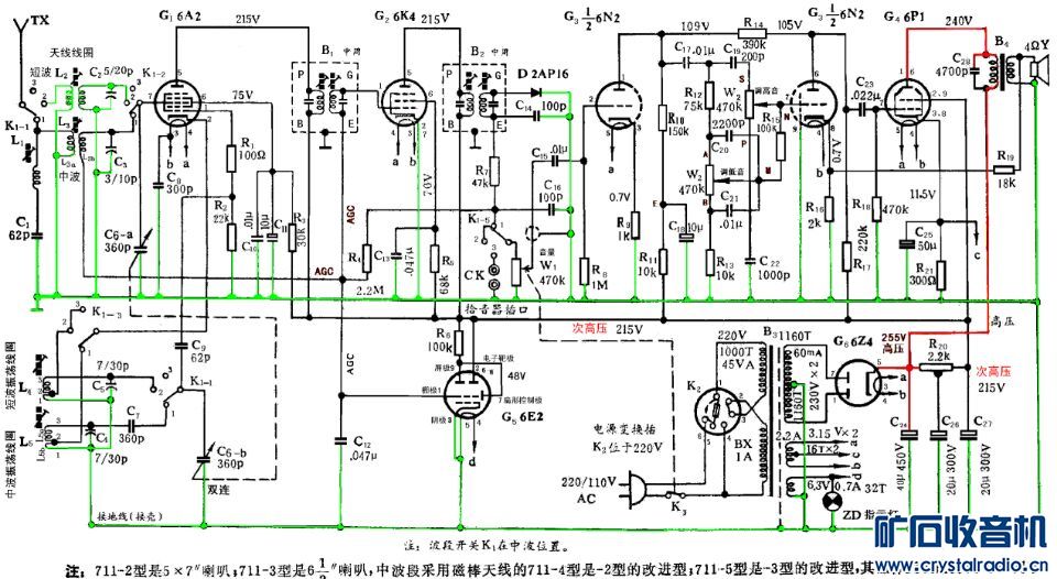

711机芯整流管总是打火,换了3个还是打火,请问各位这机芯那里出问题了,谢谢

看看6P1管座,5脚和6腳是否有击穿短路的现象。还有2、3脚之间和8、9脚之间!      就这么个问题搞了一天,真不敢相信!

滤波电容,或者高压有短路,比如输出变压器击穿。

虑波电容都换了,还是一样,通电变压器温度高,换变压器都试了,还是一样的问题

不插整流管,测一下交流电压。另外你说的变压器温度高,是哪个变压器。不插整流管温度还高么?

不擦整流管电源变压器没温度,擦上整流管变压器温度就高了,猫眼没有绿光,输出变压器拆下来测了下是好的没坏,这个到底是什么原因呢?

首先确定:接线正确;不插6Z4测量变压器各绕组电压是否正常。
确定滤波电容完好;断开负载。
这样就能判断故障原因了。

拔掉整流管,变压器高压250v左右,变压器温度也不高,输出变压器也拆下测了下也是正常的,这问题到底出现在那里?

测量滤波后B+输出电压(空载与带载分别测量)。

通电时间不敢长,10秒左右电源变压器高高温了,
发表于 2018-8-10 10:21:09 来自手机 | 显示全部楼层
典型的乙电短路。
