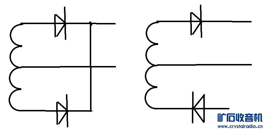

楼主: lxg
坛里购的12V10A开关电源改正负可调双电源;

搭车请教:常见494方案的开关电源怎么改?跟楼主这个不一样,开关变压器输出后是全波整流,不知能否改成半波整流?

左边的图是你说的全波整流示意图,右边的图是改的正负电源示意图;
发表于 2020-4-30 21:18:45 | 显示全部楼层
您的电源在没改之前也是全波整流?
 楼主| 发表于 2020-5-1 01:00:39 | 显示全部楼层
newstudent 发表于 2020-4-30 21:18
您的电源在没改之前也是全波整流?
不是,是多股并联!
发表于 2020-5-1 09:47:17 | 显示全部楼层
lxg 发表于 2020-5-1 01:00
不是,是多股并联!
哦,你那种电源应该类似3842的单端型,不知这样形容是否正确。
 楼主| 发表于 2020-5-1 15:25:01 | 显示全部楼层
是反激式的;
