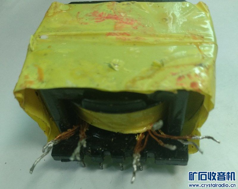

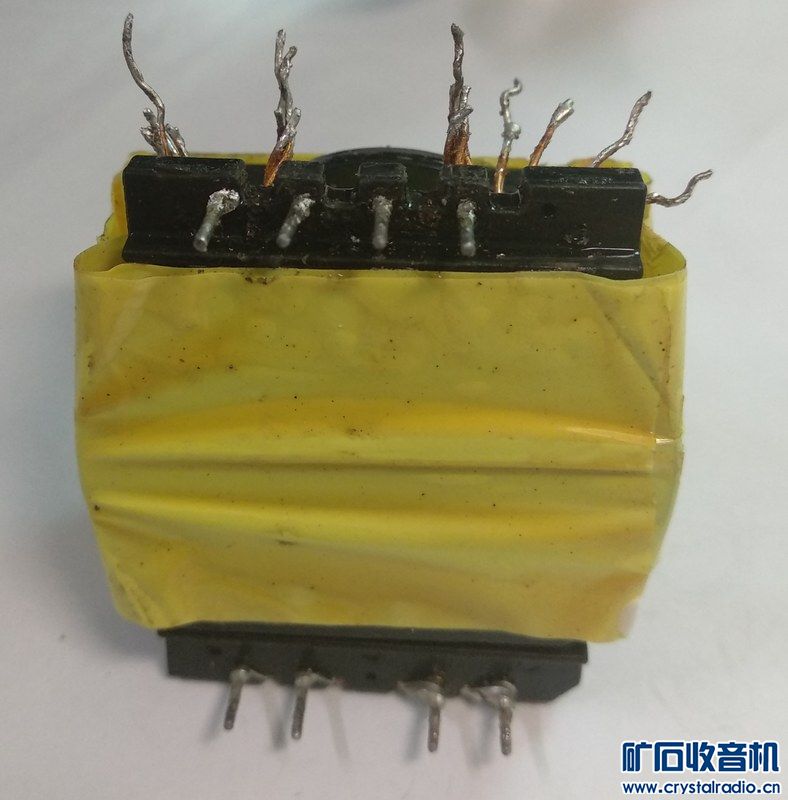

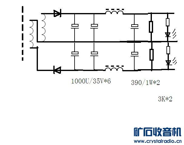

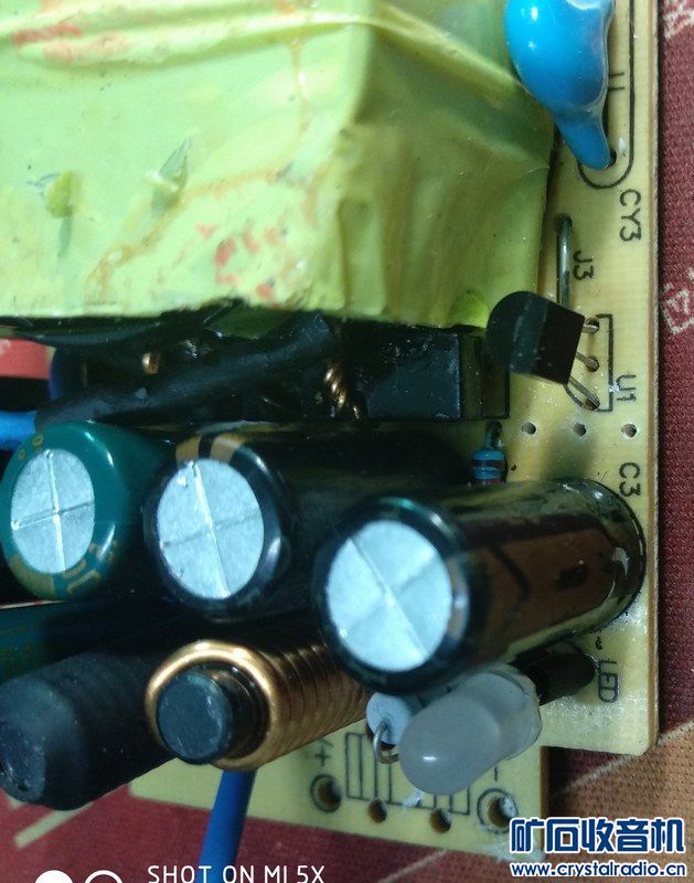

首先,用空心针把开关电源变压器拆下,可以看到次级是8线并绕,先分出每个线圈,然后4个线圈为一组,按图中示意接入开关电源变压器骨架阵脚,其中用于负电源的头用一股多股线引出,

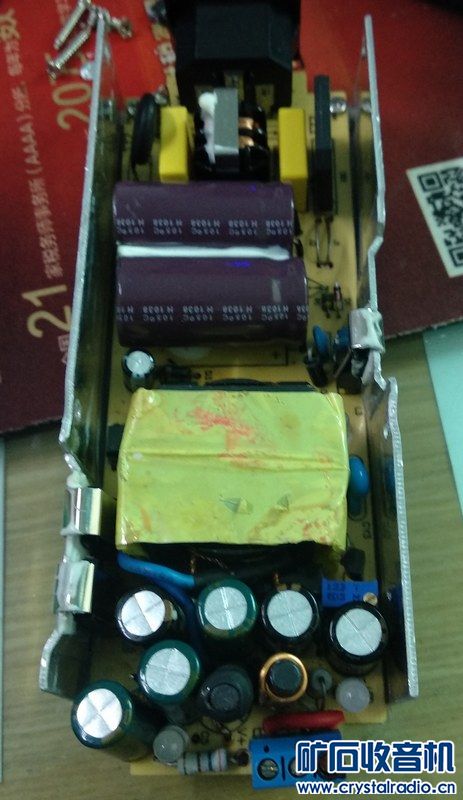

原电路板上有2个整流管的位置,现一个用于正电压,另一个用于负电压,负电源的那个整流管的管脚要用美工刀改变一下,把负电压线圈的头接入负极端,正极端引出, 照片 046.JPG
原次级整流滤波那一小部分空间可以拿出一部分来用来负电压的安装,就是,取消原来一个滤波电容(任然有3个电容),用美工刀在电路板上刻出用于负电压滤波的走线来,
把原电路板上的12V指示灯取消,改成红色指示灯,负极加一个绿灯指示灯,正极有一个280欧/1w的泄放电阻,换成390欧/1w的,负电压也加一个390欧/1w的电阻;
总之,尽量保证正负电源滤波电容泄放电阻等个数.参数对称.相同;

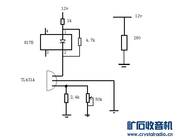

按照图中示意图加装可调电阻,把电源改成可调式的,
最后用一个三端输出端子座接正负输出,在正极端用红色涂抹上,以防以后接入时接错;
最后,用万用表测量输出端子3线之间是否短路,开路,正常在300欧之间;

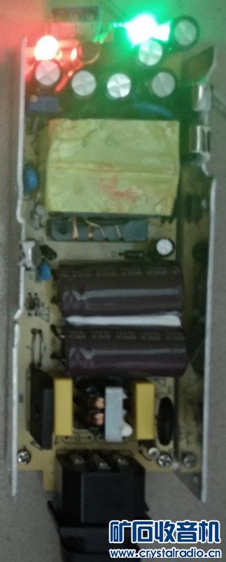

最后插上电源,红绿指示灯同时点亮,
本电源可用于TDA1521等需要正负电源功放中;
敬告,虽然是可调电源,但可调范围不易太大,最好在12V-15V之间,可调电阻接入时要调在最大阻值位置;

发表于 2018-8-9 15:23:05 | 显示全部楼层
431控制级两个电阻都接地,可能有误。另外最好2.4k为可调,这样即使接触不良,也是输出降低,不会过压。
 楼主| 发表于 2018-8-9 16:41:14 | 显示全部楼层
是有一个2.4k的上拉电阻接12V,电路只是对有关的部分画出部分元件,你说的另外最好2.4k为可调,这个电阻是原板上的设计,为固定值;

要是能发张改制好后的背面印板图就更好。我买的二个电源只救活了一个,没救活是因为天关管击穿,元件烧了一大片,直接放弃抢救,次级双整流管是好,于是拆双整流管救了另一只电源。
 楼主| 发表于 2018-8-10 11:37:09 | 显示全部楼层
chd 发表于 2018-8-10 11:01
要是能发张改制好后的背面印板图就更好。我买的二个电源只救活了一个,没救活是因为天关管击穿,元件烧了一 ...
上了壳子了,当时忘了拍照了,等什么时候再卸了壳子后再拍照,你看看次级的部分,有空余的桐箔可以用美工刀裁断安装负电压的元件,下面有2个电容,可以拆掉,位置和空间用来安装负极元件,自己发挥了;
但要保证没有短路.断路,仅供参考;

感觉280欧/1w的泄放电阻有点小,电源空耗较高,连续空载一晚,感觉外壳有点温,是不是这个电阻阻值太小了,能否换大一点?
 楼主| 发表于 2018-8-14 16:10:41 | 显示全部楼层
chd 发表于 2018-8-14 16:05
感觉280欧/1w的泄放电阻有点小,电源空耗较高,连续空载一晚,感觉外壳有点温,是不是这个电阻阻值太小了, ...
完全能换大些阻值的;1k的
