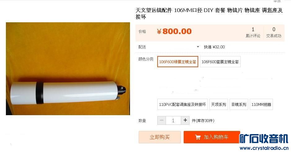

 楼主| 发表于 2018-8-13 13:58:02 | 显示全部楼层
看看这个望远镜配件套餐:
就其价格,够得上买一款玩具级。成品镜的价格。
