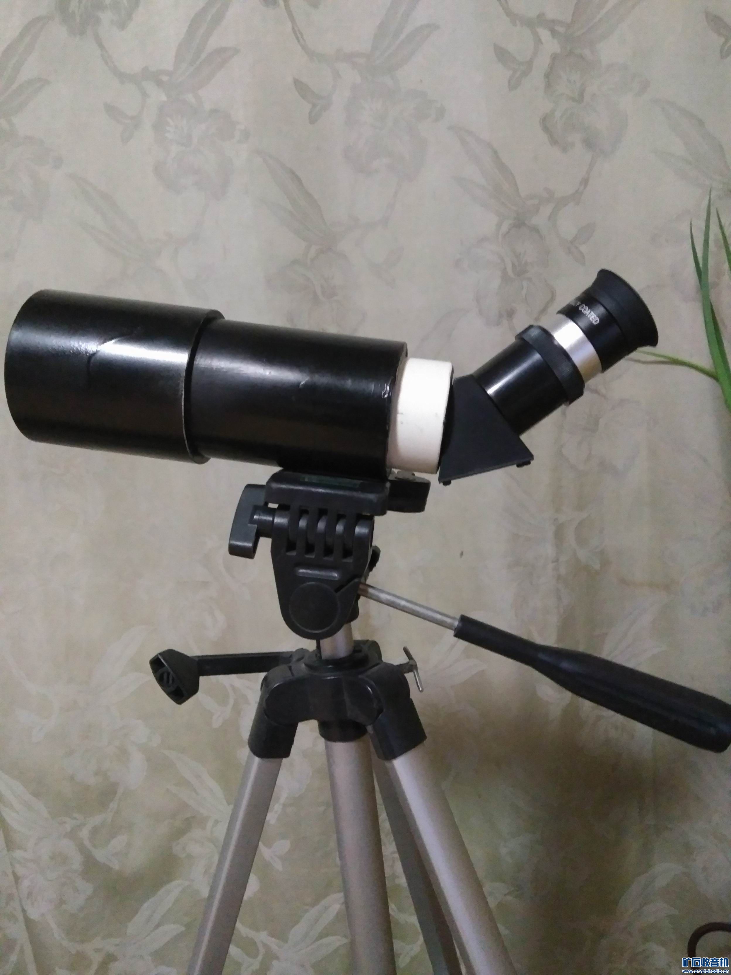

做60毫米口径36倍望远镜

 楼主| 发表于 2018-8-8 11:56:38 | 显示全部楼层
目前实验,只要镜筒的配合间隙足够合适,调焦还算是可以。成像清晰度相比较玩具镜,那是强很多。

 楼主| 发表于 2018-8-9 21:01:40 | 显示全部楼层
     望远镜做好了,今天将镜筒里外喷了漆。喷漆时镜筒的调焦部分沾上少量漆造成滑动摩擦力增大,解决办法就是用研磨膏将滑动部分研磨以后,配合间隙(既有阻尼、又能滑动)正好合适。
      试装三脚架,效果见图。其实,这小望远镜用手拿着看个舞台演出什么的还可以吧!装个电子目镜,那就可以拍照用啦,但是不如长焦相机来的方便一些。

 楼主| 发表于 2018-8-10 09:59:18 | 显示全部楼层
眉间尺 发表于 2018-8-10 09:20
现在条件好了, 可以很容易找到镜筒,三脚架也很高大上。当年做望远镜,100度老花镜片做物镜,两个修钟表额 ...
谢眉版的回复。现在条件的确要好很多,要有的就是愿意动手与静下心来耐心做一件作品的心情。动手动脑,有益健康。
