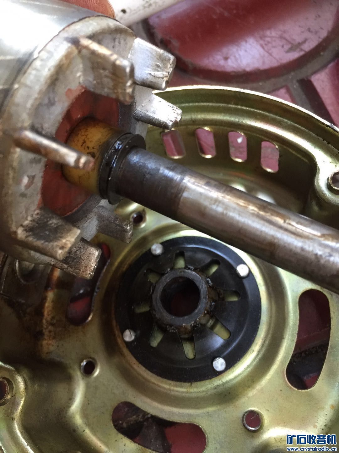

之前天气热有三4天连续24小时开着,之后白天才开晚上不开,但发现风扇电机发热很严重,开十多分钟就过热自动保护停了,拆开也没发现有问题。

这种廉价的电机没有滚珠轴承的,天热+电机发热轴膨胀发紧,越紧发热就越严重,恶性循环直到抱死。
发表于 2018-7-31 22:13:50 | 显示全部楼层
机油都变黑了。
发表于 2018-7-31 22:21:52 | 显示全部楼层
电机轴套失油摩擦力增大,电机赌转发热造成的。
处理这类省工省料的电机,很是麻烦,越是高温用的时间长,你就要频繁加油,不然用不了几天就又要赌转了!
建议更换电机,目前淘宝上有卖滚珠轴承改进的电机,不到30元价格,还是铜线包的,你可以淘宝搜搜看?

保护自停后用手拨一下不算紧,但电机非常热,是什么原因??

轴套应该加什么油??我加过机油,润滑油但都不行都会赌转,最后只好把油擦掉才不会赌转

缝纫机油是高速油,不耐挥发几天就干,20号机械润滑油也可以,最好加车用混合机油,另外,看见图片上你的电机菊花垫圈下没有油毛毡(存油的毡片),这是个缺陷?
你的电机轴一定要用金相砂纸抛光后再加油装配电机。

润滑油严重变质,先清洗轴和轴套,再加入干净的摩托车机油,摩托车机油高温性能不错。
缺少润滑轴发热膨胀 ...

20多年前的风扇电机一般都是用粉末冶金含油轴承做的轴套,加足油后可以24小时不停机,连续运转几年。这可是当年黄县金龙风扇做的实验。

轴套和轴有磨损,都磨出粉来了

风都给你了,它自己能不热
说笑的。应该是廉价风扇用的轴承太差,根本不是规范的滑动轴承 。我的经验是加冷冻机专用油,它耐高温。本想加硅油但是没有,心想变压器也许可以
