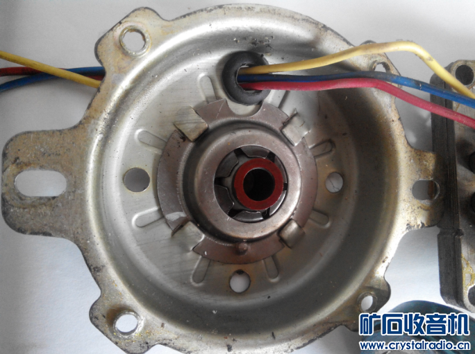

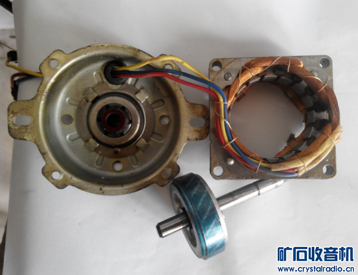

发表于 2018-8-3 08:10:22 | 显示全部楼层
轴套与转子轴均磨损,径向间隙变大,转子与定子出现扫镗,因此电机发热严重,直到停转,这种情况没有维修的价值。

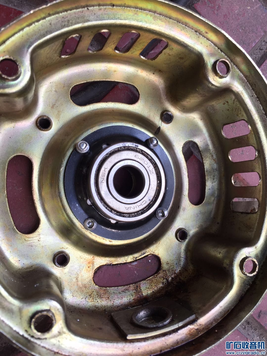

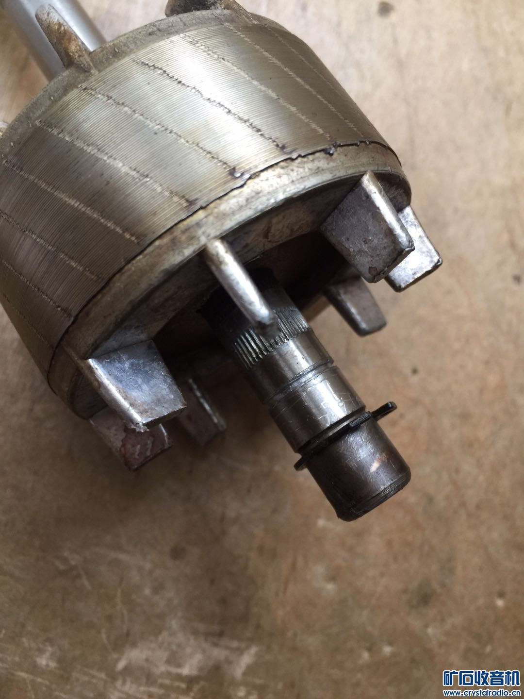

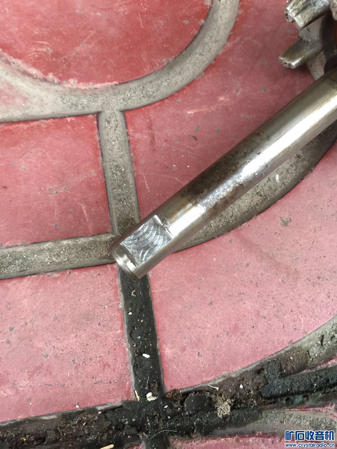

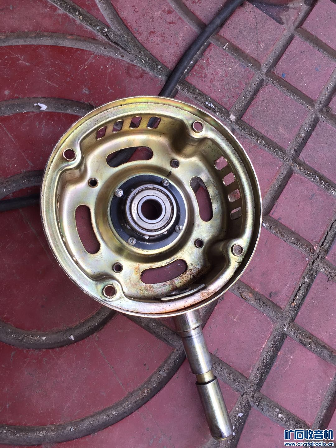

知道是转轴磨损造成转子跟定子摩擦发热从而过热保护自停的,那就想办法把磨损的地方修补好,怎么修补?
刚好转子的前出轴比较长,测量了一下发现轴子有7mm的空间可以利用,于是把轴子向后出轴方向挪了7mm,这样刚好把前后磨损的地方避开了,在尾轴从新开一道槽(用来上卡簧的),前面的轴套换成轴成,后面的轴成也换了(轴成都是二手拆机的)
经过修改后电机运转几个小时都不会停了,但电机还是比较热不知道算不算正常发热??

发表于 2018-8-10 14:05:20 | 显示全部楼层
轴都磨损变色了,建议换新电机,换那种大铁心双滚珠轴承的纯铜线电机比较耐用,顶多30元
发表于 2018-8-10 14:15:00 | 显示全部楼层
这个风扇好像一头是滚动轴承,一头是滑动轴承。
 楼主| 发表于 2018-8-10 14:54:32 | 显示全部楼层
lsw8888 发表于 2018-8-10 09:22
正确,我也倾向于您修理,现在的东西太烂了,不一定比老的好。目前电机定子温度是多少?烫手吗?
现在也烫手但没到保护自停的程度,具休多少度就不清楚了,已经用了几天每天开几个小时都没问题。
因为发热我担心会不会因为换上前端的轴承造成转子跟定子不同心,用油性记号在转子表面都画了一圈,结果发现只有很轻微很轻微的摩擦,现在能力只能做到这样了,所以就这样用算了。
