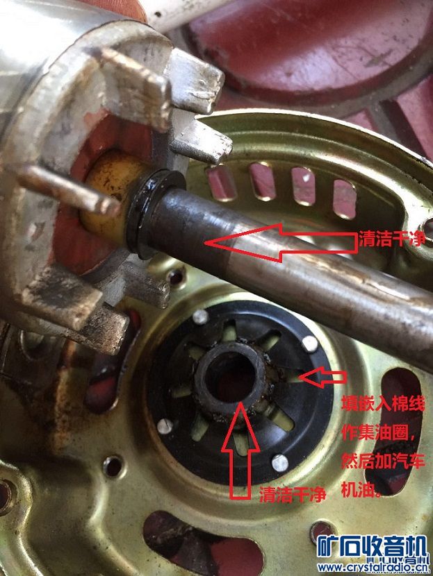

楼主: 长毛
风扇电机发热严重是什么原因??

清干净了上机油啊  要好点就黄油加机油一起搅拌上 一年没问题

清洗含油轴承和轴,重新加润滑油。

换个轴承解决问题。可以考虑外加轴承

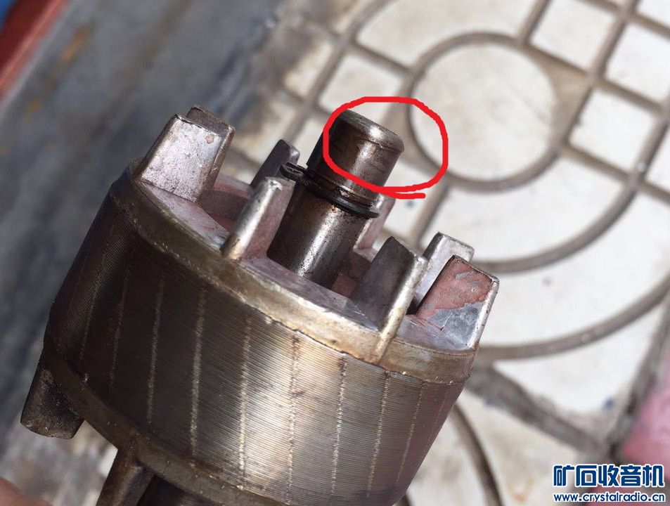

昨天细看了一下发现轴已经严重磨损,运转偏心造成转子跟定子有摩擦从而发热,现在只能换电机了
老式风扇都有注油孔,每年加机油很方便。。。。再换未必能买到中意的电机。祝您好运能找到好电机。回头分享链接给我们。
