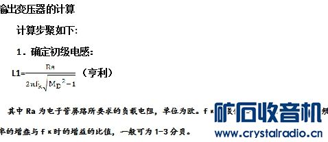

请教各位老师,关于单端和推挽的选择
stdynaman 发表于 2018-7-24 19:38
于版,回想还有个问题,关于电感变化的问题,单端的电流变化肯定会影响到牛的电感跟随变化,大音量下会 ...
 楼主| 发表于 2018-7-25 09:59:13 | 显示全部楼层
谢谢版主,按公式计算出来的电感量应该是在零电流下的数值吧。
