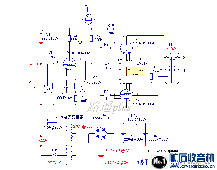

 楼主| 发表于 2018-7-24 21:12:48 | 显示全部楼层
中山老曹 发表于 2018-7-24 20:54
单端的牛会加合适的气隙,这样铁芯的线性区域会展宽的。楼上的担心是没必要的。
下面是我们做的300B单端 ...
非常感谢您的回复,应该是不用担心了。这个情况是不是单一频率下的测试,如果大幅低频再叠加高频模拟一般听音信号也可以保持这样的参数呢?
 楼主| 发表于 2018-7-24 21:27:01 | 显示全部楼层
非常感谢,这个看着是末级阴极自倒相,也应该属于推挽的范围吧?下臂栅接地,信号阴极取自上臂的阴极,但耦合之间那个317却令之变缓,好像不应该加317.
