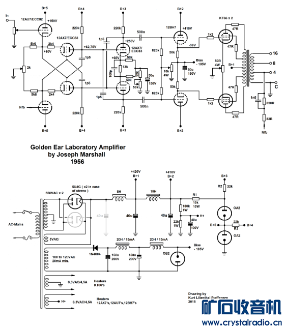

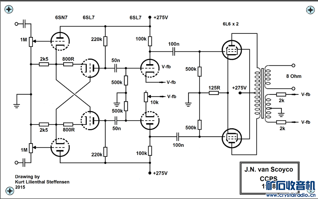

发表于 2018-7-24 20:21:10 | 显示全部楼层
下面这几种上世纪40-60年代的电路可以借鉴一下
