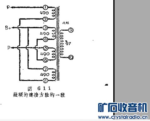

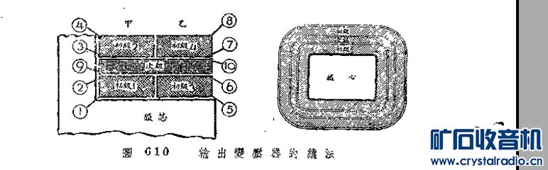

甲类,甲乙1推挽牛不用留气隙,甲乙2与乙类还需留有气隙。推挽牛工艺要求也是毫不含糊的。前面的图片是普通推挽输出变压器,后面的是高保真超线性推挽牛。
