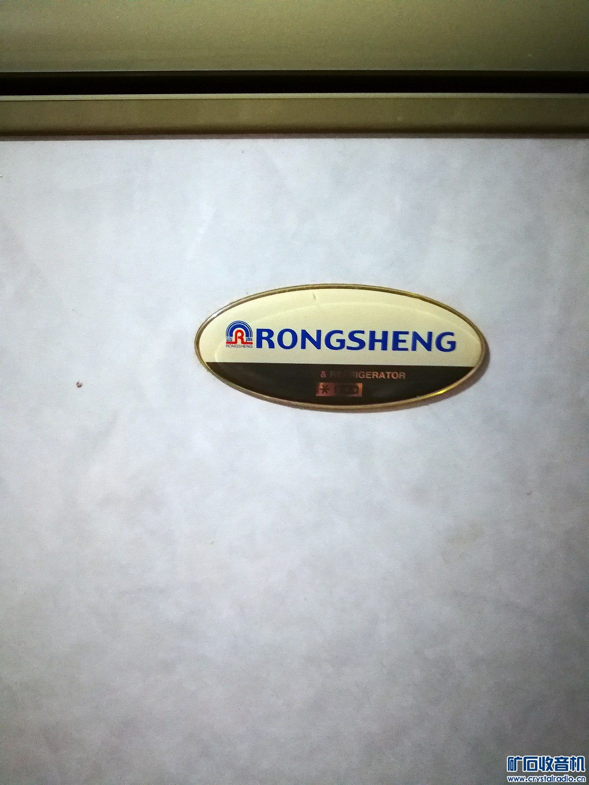

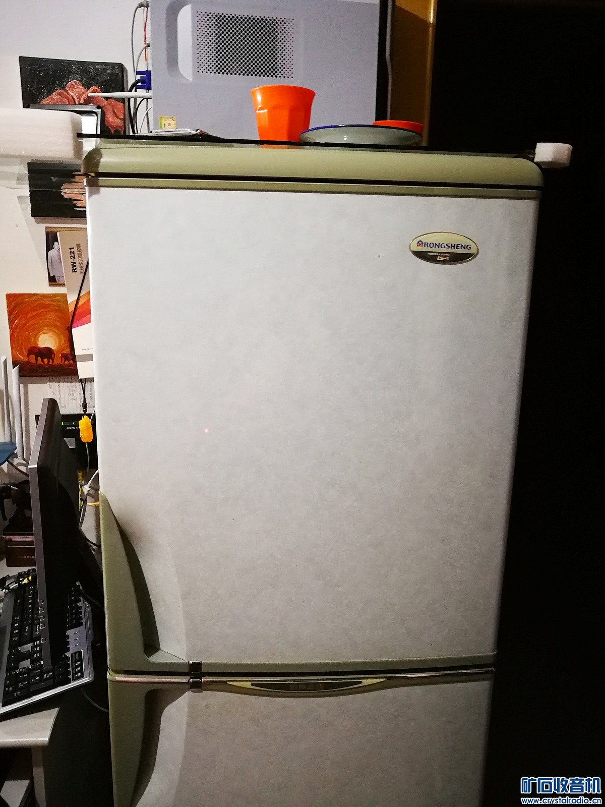

我的2000年买的容声RONGSHENG冰箱还在用,制冷一切正常!我盼望冰箱早一天坏了买新的,可是这个冰箱就是不坏,急死人了!
刚刚拍片。就是这台直冷式冰箱,18年不坏!
