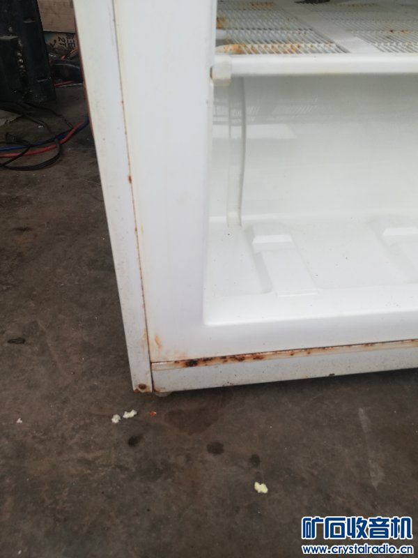

发表于 2018-7-19 22:18:05 | 显示全部楼层

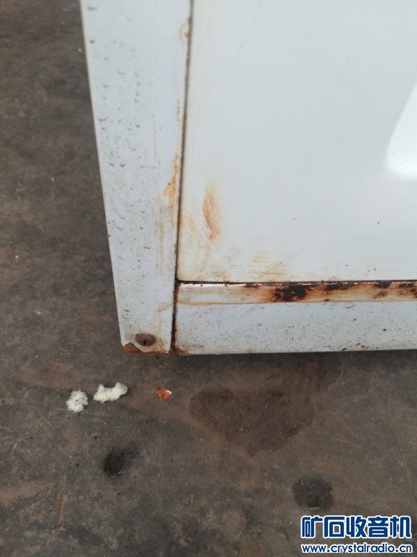

这冰箱修好了也用不了多久,下面冷冻外门边都开始生秀了,很快就要烂了。

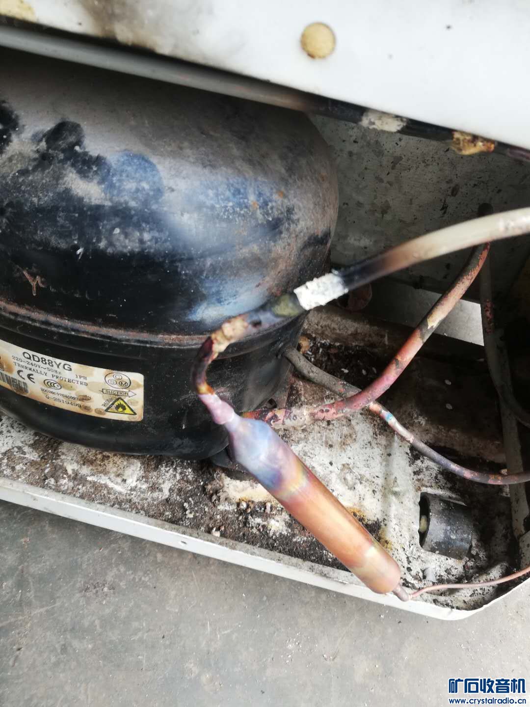

 楼主| 发表于 2018-7-19 22:43:30 | 显示全部楼层
汇报试机结果,,,, ,,,,,另外说一下微信发的图片就是好啊,几秒就解决了我昨天花了个把小时才完成的事!

压缩机型号,话说以前的压机个头是大的多
压缩机型号,话说以前的压机个头是大的多

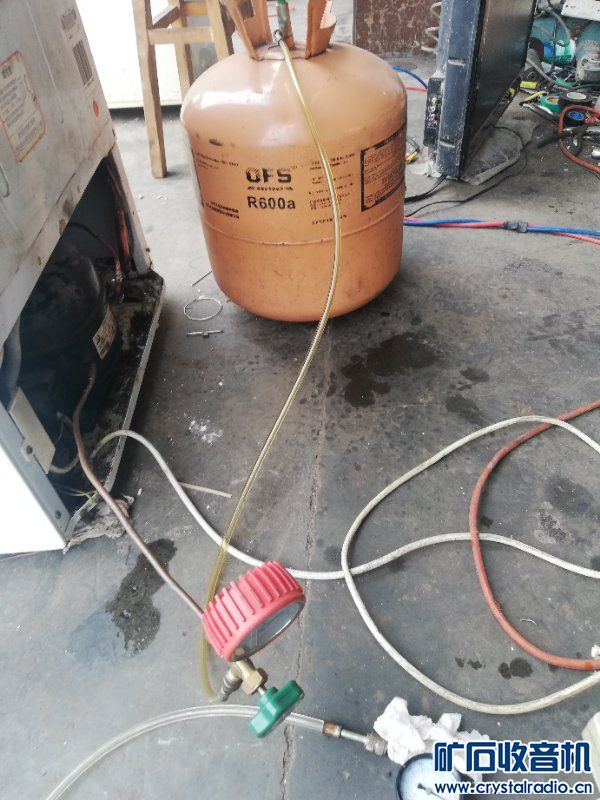

背板后又重新加氟,制冷剂为R600A
背板后又重新加氟,制冷剂为R600A

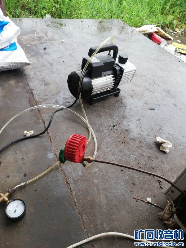

重新抽真空
重新抽真空

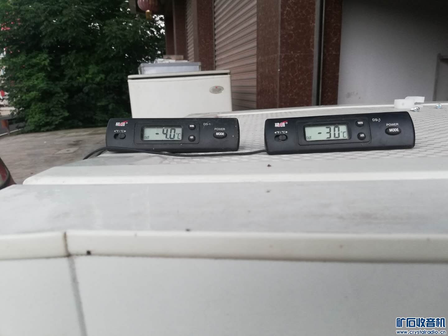

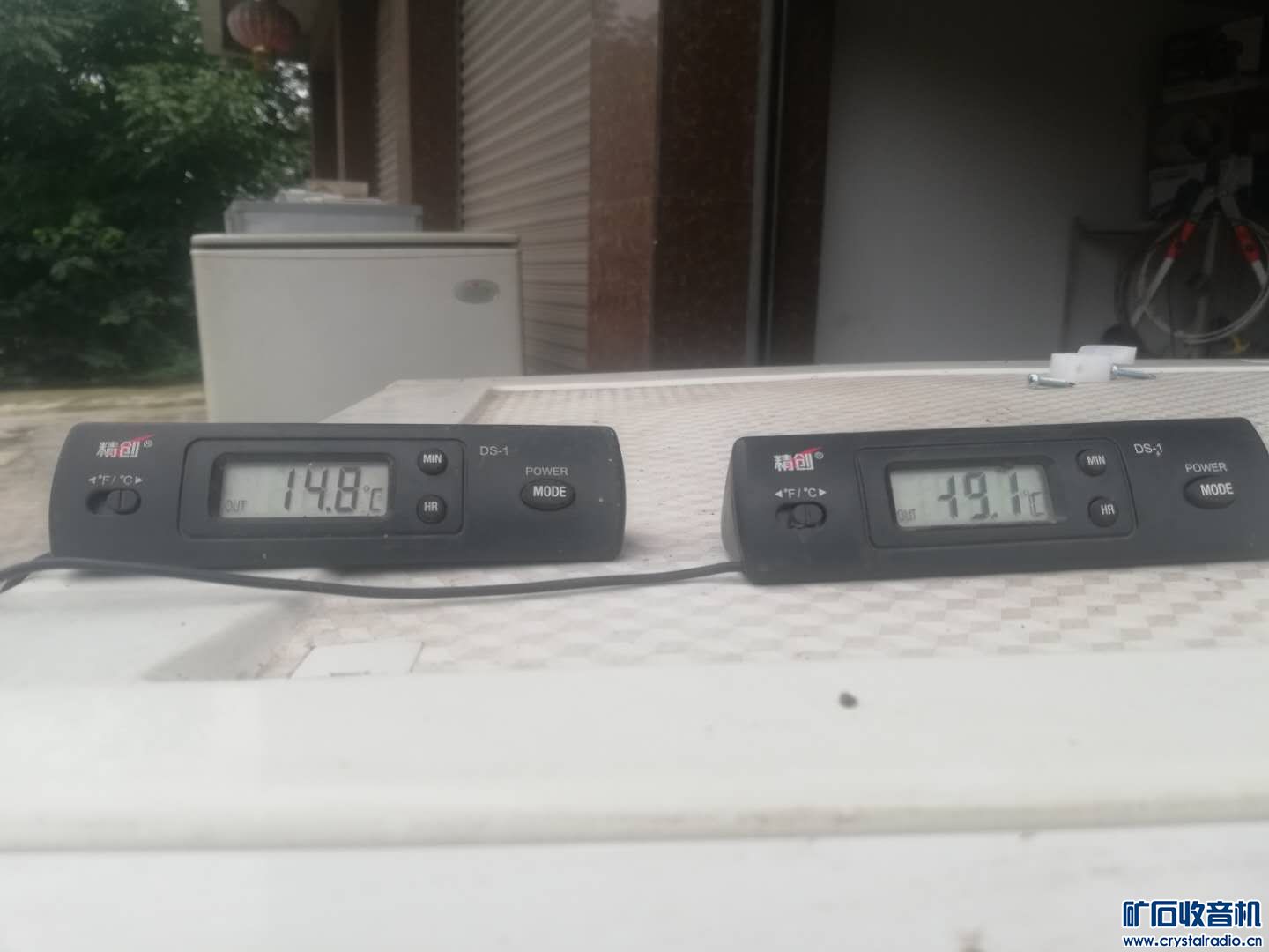

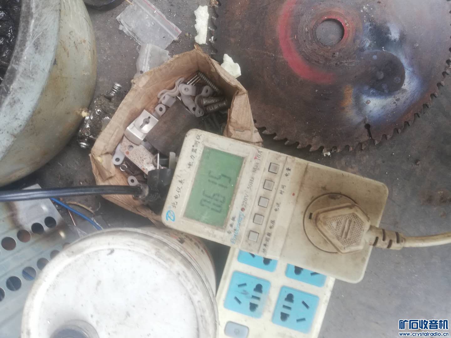

 楼主| 发表于 2018-7-19 22:55:19 | 显示全部楼层
0.615为压缩机功率因数,,145W为刚刚开机的功率,104W我开机一小时后的功率,,,,零下4度和零下30度为7档不停机连续运转6个小时的温度,14度和零下19度为开机1小时后的温度,,,不停机后期只有约80W的功率,且功率因数0.615可能是运转电容容量下降所致!
 楼主| 发表于 2018-7-19 22:57:32 | 显示全部楼层
这个要看主人会不会保养了,会保养用个三四年还没问题

其实以前的冰箱做工挺好,保温层也厚,还是值得修一下的,,只要外观不是很丑,没大面积锈蚀 当然此仅代表我个人观点
发表于 2018-7-20 03:05:52 | 显示全部楼层
这个品牌冰箱门框管一般也用铁的,建议门框管那组弃掉不用,在压缩机背后可用铜管焊接直接跳过门框管,这样就不用外挂冷凝器了,当然要是向用户多收费的话还是挂一张!另外抽真空可不用真空泵,在过滤器入端开个小孔焊根毛细管,利用冰箱自身压缩机抽真空,等到毛细管不吐气为直封口,这样可节省时间减少上门维修携带装备数量省力。
