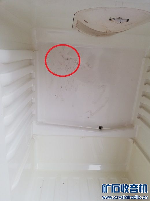

发一个冰箱开背维修图,,,附带图片说明,,,,,,

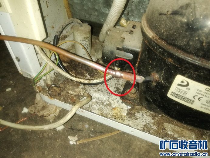

首先剪开压缩机工艺口,从过滤器处剪断毛细管,并焊死,通电排尽残余制冷剂,大约几分钟或长点都可以,悍下 ...

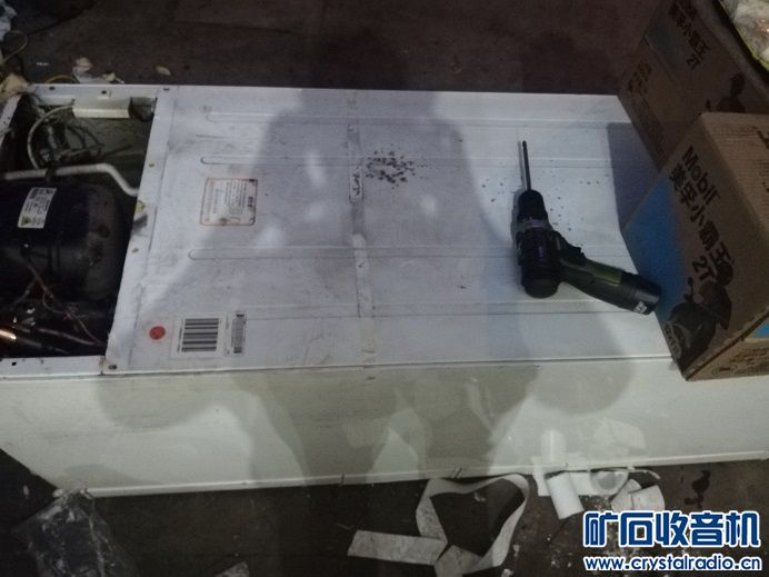

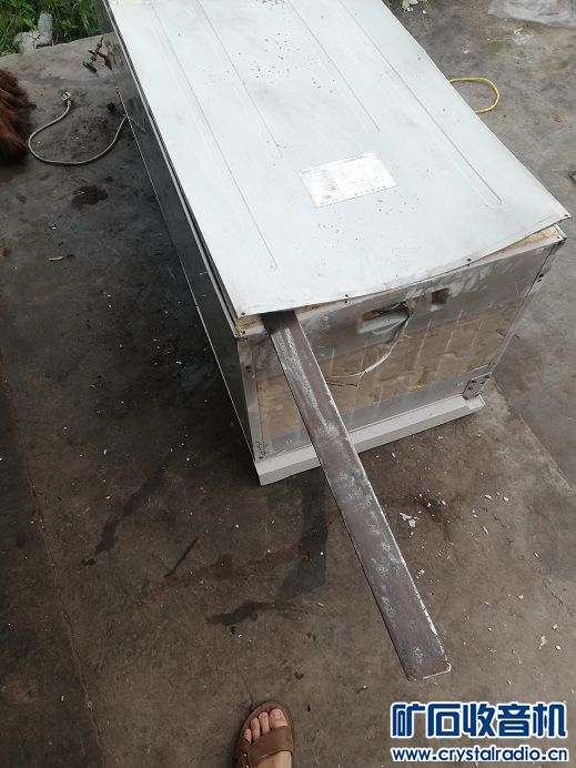

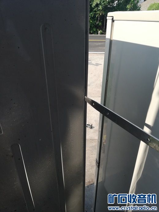

确定低压管路泄露后准备开背,先拆掉上盖,找来不锈钢划线板,慢慢从上部撬开一部分
用划线板撬两边的压槽,只需要沿直线翘一下就可以
找来大点的扁铁条,把冰箱放倒,从上部开始撬开,一边一边的来

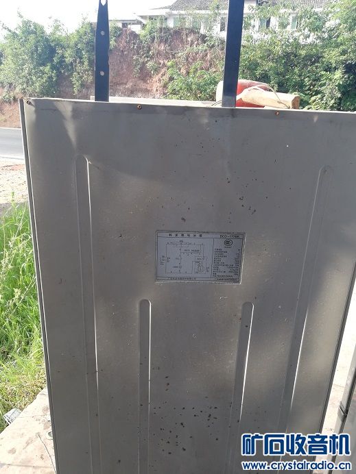

这是取下背板的样子
这是取下背板的样子

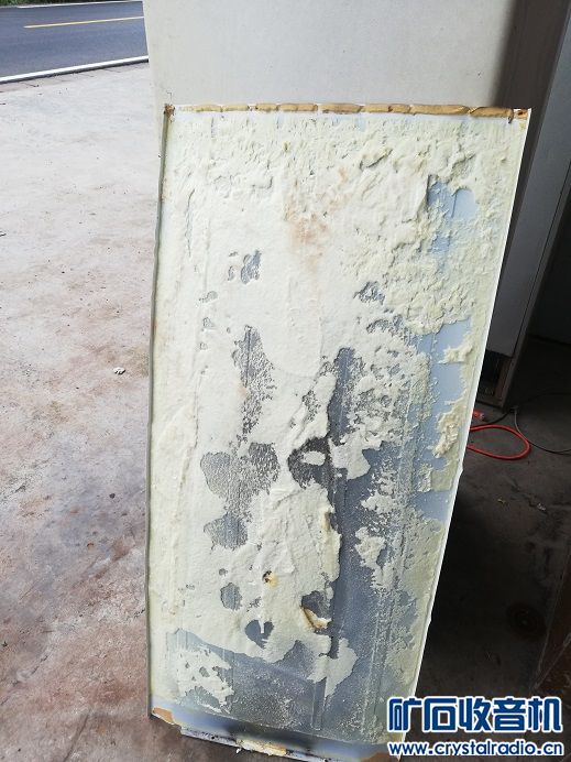

这是背板
这是背板

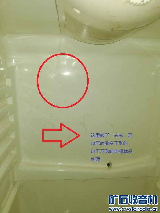

这是包压鼓起来的地方
这是包压鼓起来的地方

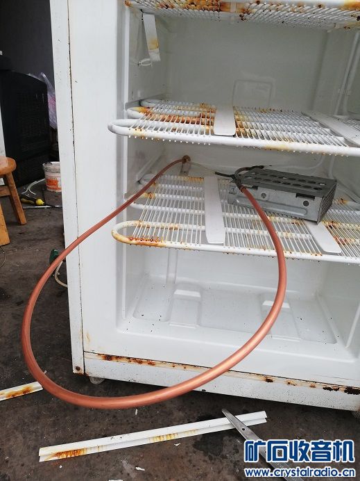

背好的冷凝器
背好的冷凝器
1.2米的网
1.2米的网

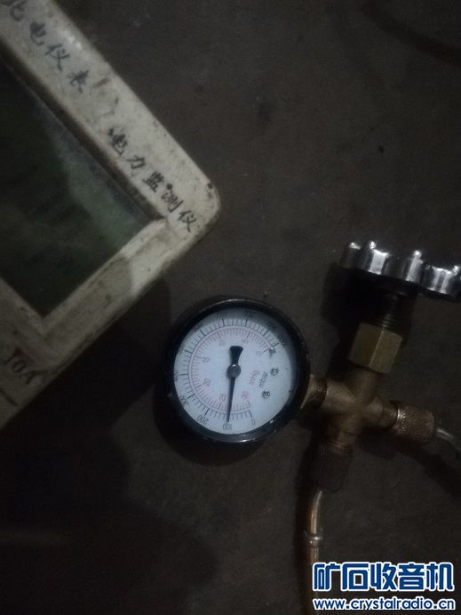

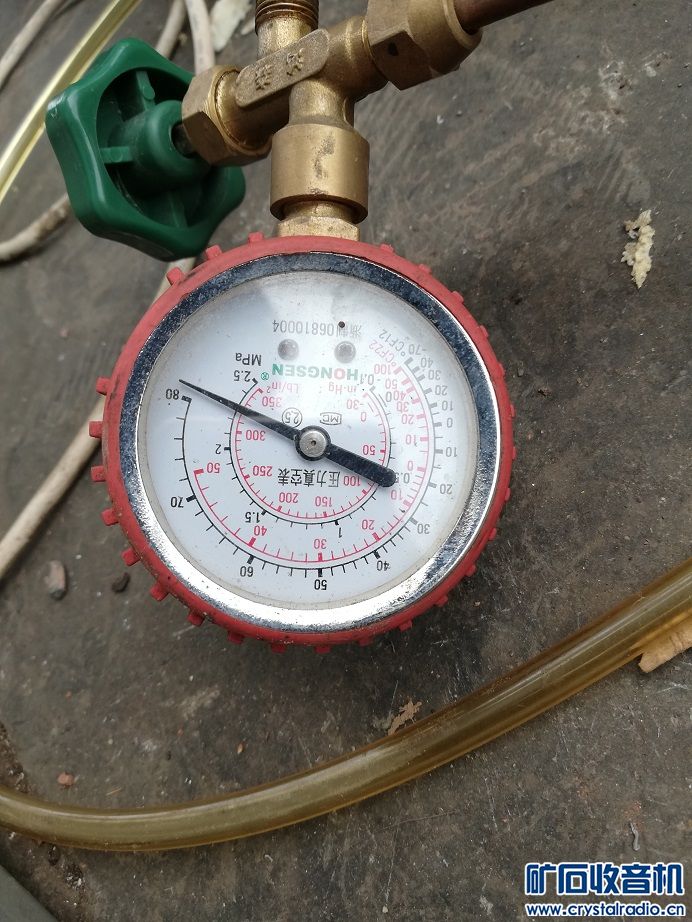

刚刚运行的压力
刚刚运行的压力
背板后又重新加氟,制冷剂为R600A
背板后又重新加氟,制冷剂为R600A
重新抽真空
重新抽真空

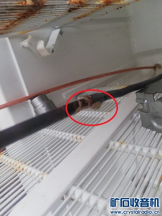

发表于 2018-7-19 09:53:18 | 显示全部楼层
lijin 发表于 2018-7-19 09:48
不锈成这样就没坏了,哈哈
最早是用铜管,后来用铝管,现在不少用铁管。

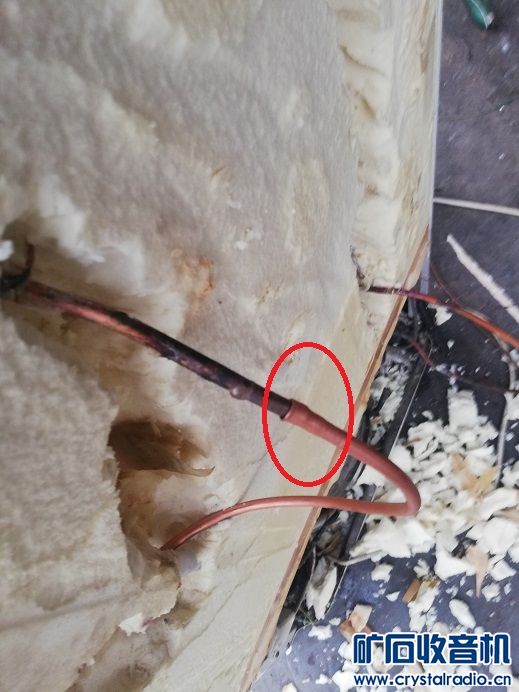

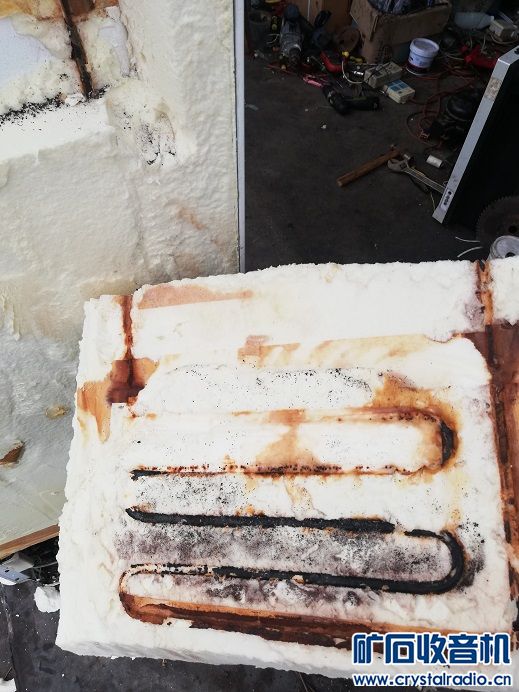

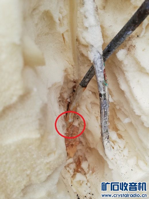

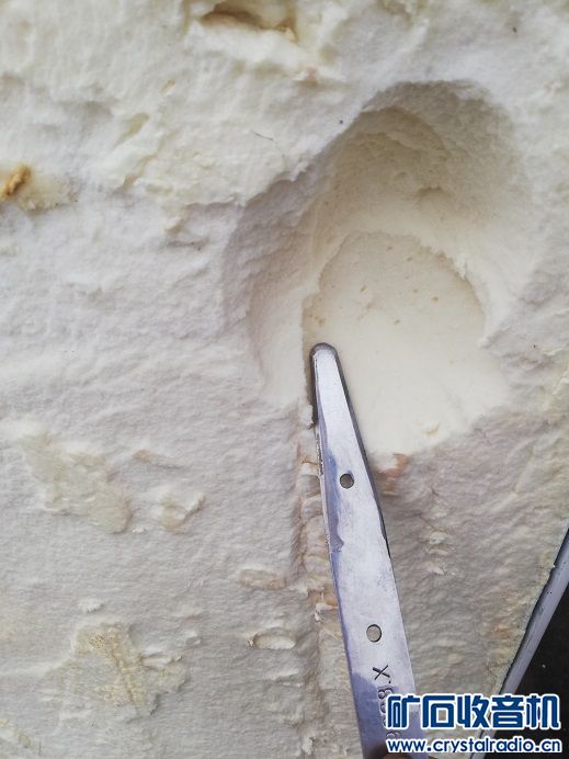

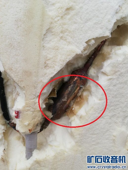

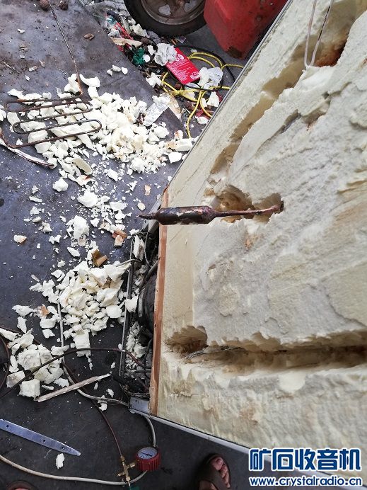

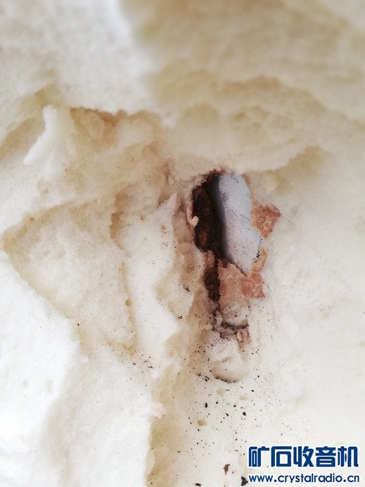

从鼓起来的地方挖一个孔,看看是是么管
从鼓起来的地方挖一个孔,看看是是么管
尼玛,居然是铁管,这还是06年的科龙,着实让我惊讶,我一直以为铁管是新飞和杂牌的专利

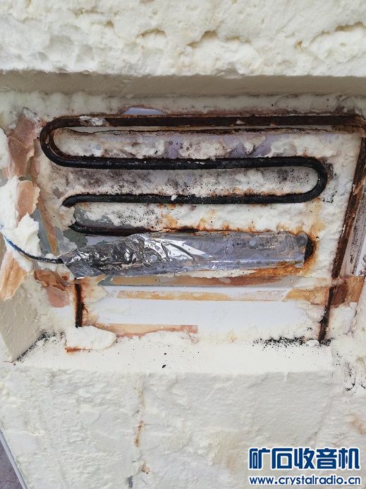

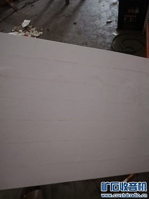

确定是换管后,用钢锯沿着蒸发器的大概位置斜着割下去
割好4个边后,用完的开背神器(橡皮锤)沿着蒸发器的位置用点力敲,,,,蒸发器在冰箱使用一段时间后会在 ...

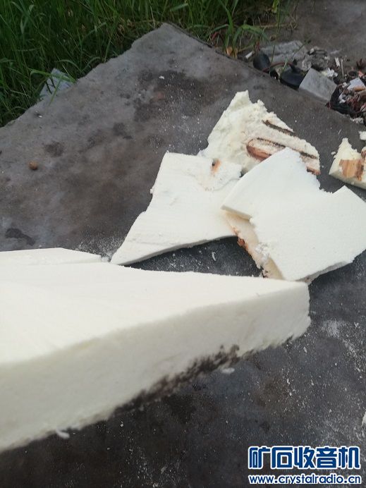

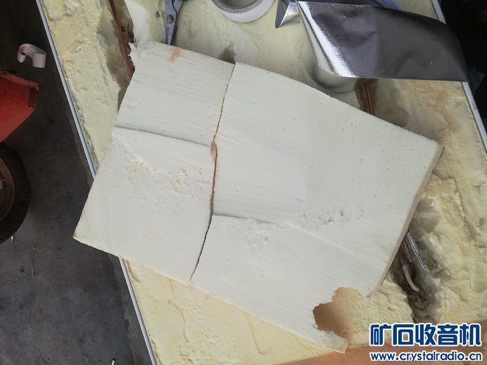

这是敲过的,已经分离开一条小缝隙了,温柔一点慢慢的就能取下一块完整的泡沫
这是取下发泡层的样子
这是取下发泡层的样子
这是取下来的泡沫
这是取下来的泡沫

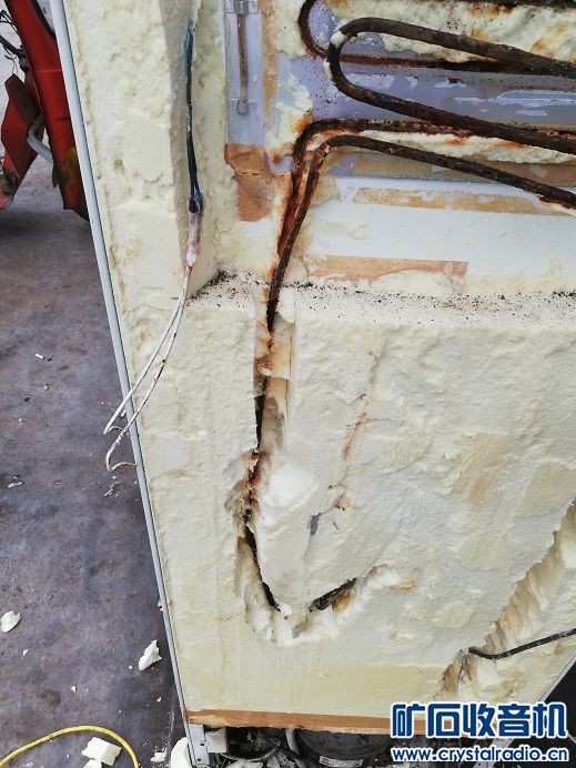

沿着管路开始挖槽,直到挖到铜铁接头
沿着管路开始挖槽,直到挖到铜铁接头

接着挖
接着挖
接头
接头

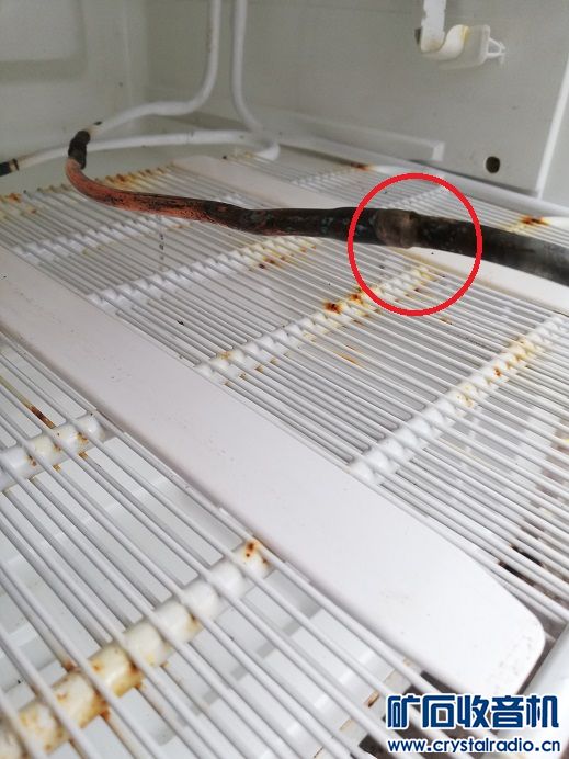

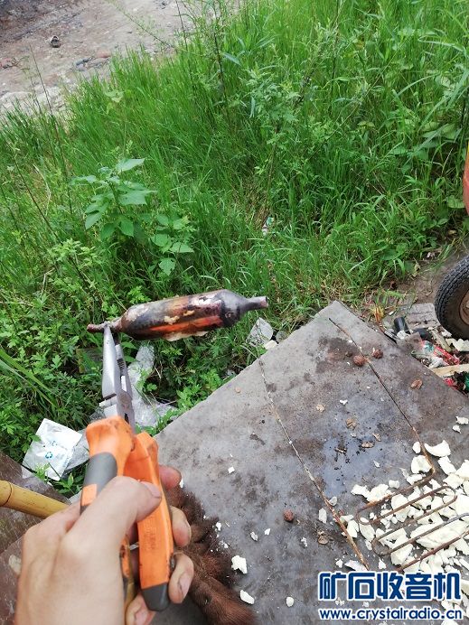

气液分离器,,,,这是冰堵的根源
气液分离器,,,,这是冰堵的根源

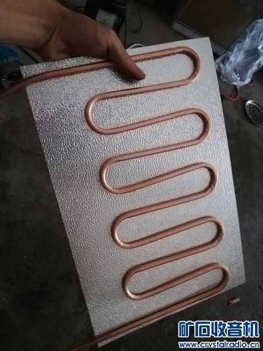

用成品蒸发器代替原机蒸发器
用成品蒸发器代替原机蒸发器
用双面胶贴好没罐子的一面,,,备用
用双面胶贴好没罐子的一面,,,备用
悍下分离器,防止顽固冰堵
悍下分离器,防止顽固冰堵
下来了,,,
下来了,,,

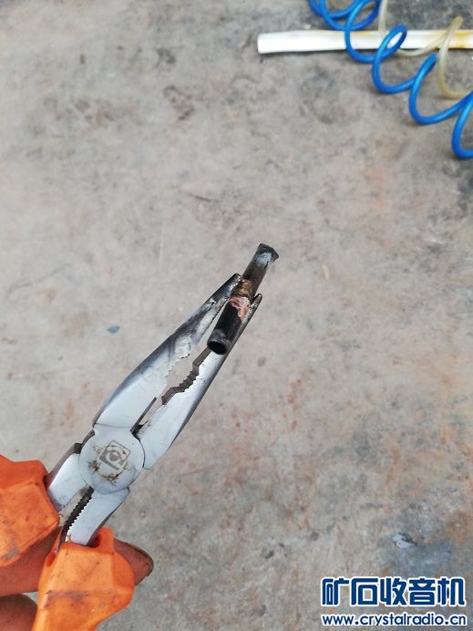

后背的接头不够长不好焊接,取出冷冻蒸发器,在前面焊接
悍下接头
悍下接头
铁,,,,
铁,,,,

另外一边,管子扩口后悍在分离器原来的位置
整理好管路,准备焊接蒸发器
整理好管路,准备焊接蒸发器
忘了拍照,这是焊好的样子
忘了拍照,这是焊好的样子
撕掉下面的双面胶后与内胆贴紧,把加热时和感温头贴紧蒸发器,用铝箔胶带把蒸发器的贴好不留缝,把管子一起 ...

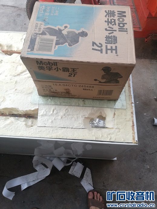

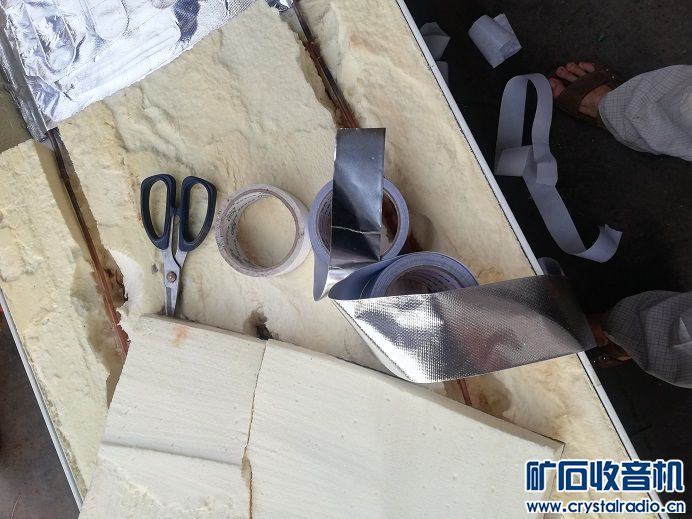

把取下来的泡沫割掉2CM待用
把取下来的泡沫割掉2CM待用
胶带
胶带

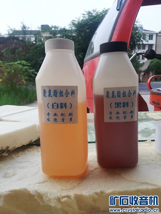

发泡剂,黑白配
发泡剂,黑白配
取适量发泡剂,1比1配比搅拌均匀后倒在蒸发器上,迅速把泡沫盖在上面,用重物压好,人压也行
如法炮制,,高出的地方用钢锯锯掉,弄来基本一样平,

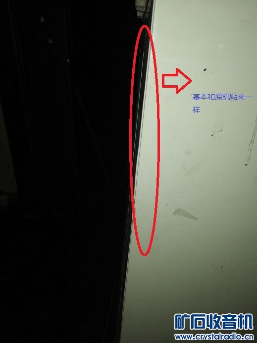

上后盖,为了防止后盖贴不严,可以用万能胶或用适量发泡剂粘接后用重物压10几分钟以便粘牢
这个样
这个样
基本还差不多
基本还差不多

抽真空
抽真空
负压表
负压表

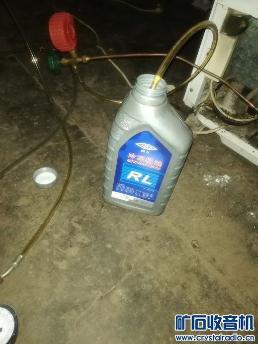

利用负压喂它点东西
利用负压喂它点东西

大师厉害,学习了,我家LG三开门冰箱冷冻室不制冷了,找人加佛后制冷,但两周后又不制冷了,又找LG售后,技术人员上门检查说管子漏气得换全部管子,费用970,现在买个便宜的冰箱1000就能搞定,觉得费用高就暂时没换。想请问您我该怎么处理呢?我想一种是花970找售后维修,一种索性买台便宜新的,我还有种想法花钱买套焊炬等装备及材料自己修,当练手学习了,装备以后搞制作也能用的上。请您指点指点!
发表于 2018-7-19 08:22:03 | 显示全部楼层
锈成这样!
 楼主| 发表于 2018-7-19 09:48:38 | 显示全部楼层
不锈成这样就没坏了,哈哈
 楼主| 发表于 2018-7-19 09:54:50 | 显示全部楼层
liaoze22 发表于 2018-7-19 03:31
大师厉害,学习了,我家LG三开门冰箱冷冻室不制冷了,找人加佛后制冷,但两周后又不制冷了,又找LG售后,技 ...
你注意看下冷藏和软冻室是不是有明显的鼓包迹象,如果有基本可以确定是内漏,你可以有手按压冷藏内胆后部是否有突起,软冻也可以这样观察,你看下门边是不是严重锈蚀.
