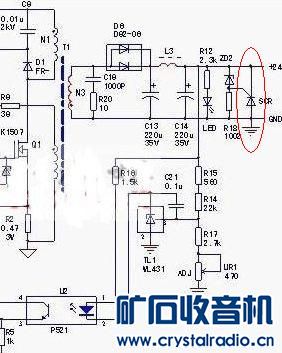

qie 发表于 2018-8-17 17:53
我从输出端加12V电源,测量限流电阻R18上的电压降估计通过光耦的电流有5-6毫安,用电阻并联在如图中R14上 ...
R14,15.17和可调电阻是否正常?
发表于 2018-8-17 22:12:38 | 显示全部楼层
把可控硅暂时拆掉看看;
用个2w的400-1K加到输出看看;

逍遥客 发表于 2018-8-18 12:10
这电源里有可控硅?
14楼图中最末级的元件;

逍遥客 发表于 2018-8-18 12:16
你看看14楼图上的和实际的是一样是吗?

逍遥客 发表于 2018-8-18 12:29
你再仔细看看,这个图和楼主实物是一样吗?这个图只能做参考,楼主也有拍的实物图,你找找实物图上有没有 ...
这个就不知道了,我只是对图说的,至于有没有只有楼主最有发言权了;

我这个图是网上找的,和实物比较相近,输出确实没有可控硅保护,忘记说明了对不起大家。
