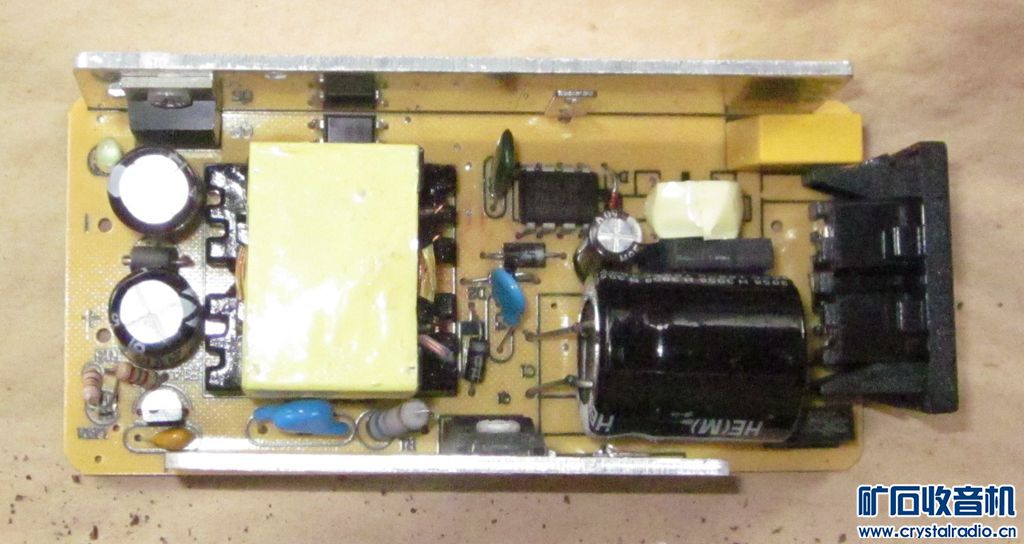

12V4A开关电源,输入端整流后电压有310V,输出只有4.5V,请问该检查什么地方?
发表于 2018-7-13 19:54:02 | 显示全部楼层
查稳压反馈电路 QQ图片20180713195200.png 红圈中应该是TL431,重点查这个元件相关原件

发表于 2018-7-23 20:15:26 | 显示全部楼层
2楼正解,还有电源IC周边也要查
发表于 2018-7-24 09:28:18 | 显示全部楼层
那个棕色的电容是不是该换了?
发表于 2018-7-26 12:28:40 | 显示全部楼层
【先测一下红圈里输出来有没有12V】  好电源,红圈里能测出12V吗?
发表于 2018-7-26 12:30:56 | 显示全部楼层
换个光耦试试;

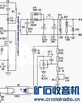

 楼主| 发表于 2018-8-17 17:53:28 | 显示全部楼层
lxg 发表于 2018-7-26 12:30
换个光耦试试;
我从输出端加12V电源,测量限流电阻R18上的电压降估计通过光耦的电流有5-6毫安,用电阻并联在如图中R14上,通过光耦的电流有明显变化。能不能说明431没有坏?
此时用电阻档测量光耦次级阻值不会随着并联取样电阻而变化,这样能不能判断光耦坏?
 楼主| 发表于 2018-8-17 21:05:08 | 显示全部楼层
刚才从一块旧板拆了一只光耦换上去,故障一样。
发表于 2018-8-17 21:07:17 | 显示全部楼层
你都外加12V了,为什么不试一下加12V之后,初级不通电,然后在R14上并电阻测光耦3-4脚电阻有没有变化呢
像你这个状况如果是光耦坏,也是3-4脚击穿漏电什么的,去测初级有没有电流意义不是很大。当然如果检查分压电阻这样做也行得通
如果想判断故障点在电源次级还是初级,直接量光耦1-2脚发光管电压,正常应该在0.7-1.5V,如果在0.5或以下那就是电源初级有问题输出太低光耦根本没工作(也有可能是光耦3-4漏电,短路的话大多会没输出)
