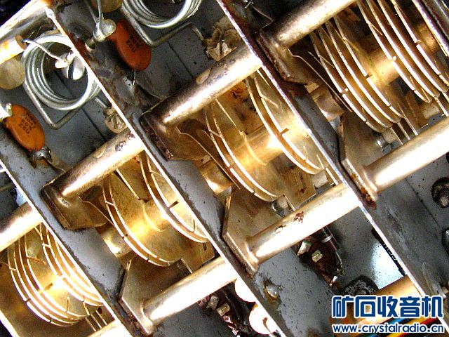

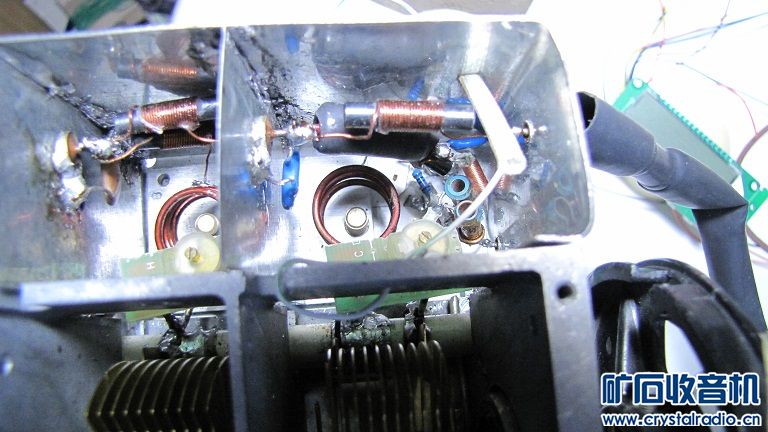

在拜读陈老师的仿“马兰士10B”系列帖子后,方知居然早在六十年代,就有这种仪器级的电子管FM收音机,不,叫FM立体声调谐器更准确些。陈老师敢为人先,把愿景变为现实的拼搏精神,深深打动了我,作为一名电子爱好者,仿制一台这样的“仪器”,在当今条件下不是没有可能。恰好自己手头攒了多年的东东也可以派上用场,于是,还在迷茫中的我,就趁成功仿制“春雷101高频头”后,还积累了点儿所谓经验就仓促地上了马。开工没有回头箭,一鼓作气,利用几周的业余时间完成了此高频头的装调,经试用个人认为,已达到自己的初衷。现将过程简要汇报如下:
一、元器件:

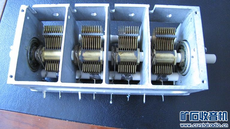

1、老收信机的空气四联改制成等容八联,四联动片引脚固定螺丝处卸掉绝缘垫,每组换两个金属垫(与原绝缘垫同厚度)直接接机壳地;
2、两级RF管选用国产管6C12,OSC管用6C11;

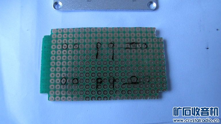

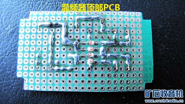

用六棱笔杆做骨架,绕制6个二极管混频器和两个300Ω匹配器线圈;
3、环型混频器4个二极管,选用1N60P。
4、3个RF线圈和OSC线圈用φ1.5漆包线,在5号电池上绕制(4圈3个,3圈1个),脱胎成空心线圈,稍拉伸至1cm左右。
5、穿心电容拆自老彩电高频头(经摇表检测耐压在AC300V以上)。

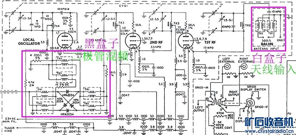

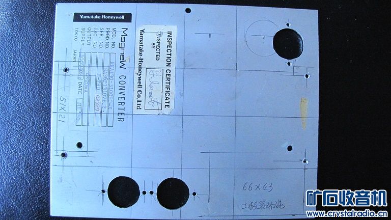

二、制作与调整:电路图参照“Mcrantz  10B”原图高频头部分,布局也参照原机(仅见过坛里照片)的结构,用手头的现有一工控铝板作底盘,搭棚焊接,屏蔽盒用镀锌铁皮自制(手工工艺不好,难看些)。完成整体的焊接之后,只装6C11,不装两个高放6C12,+B  用120V。

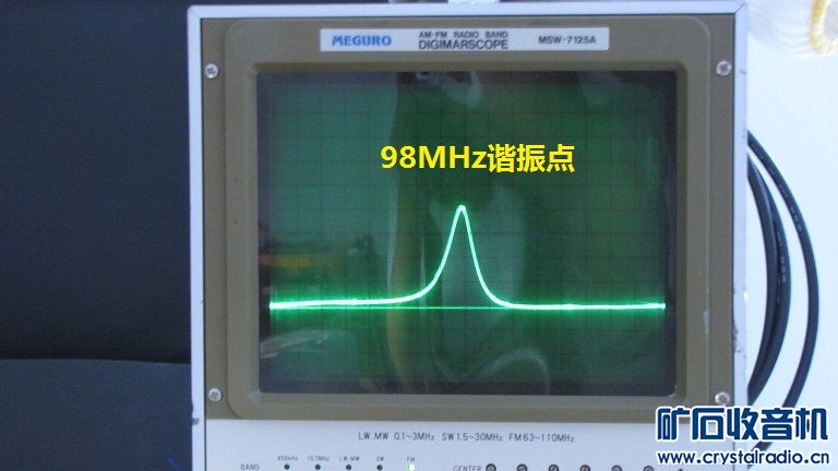

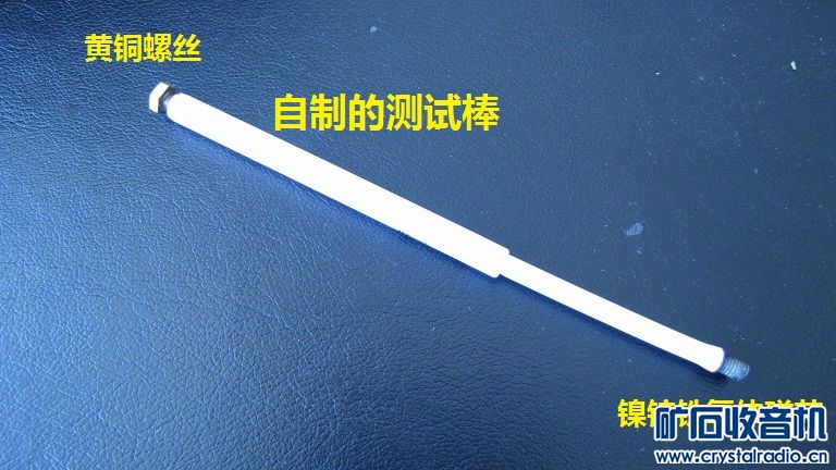

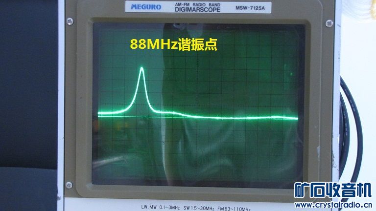

调整分三步进行:第一步,先将四条英制黄铜螺丝旋入各自线圈近一半左右,四个补偿可调电容调至中间位置,在频率低端压缩或拉伸线圈,高端调补偿电容,用频率计校准本振频率,在旋动八联从最大容量到最小容量变化时,能满足98MHz-118MHz并稍大于20MHz频率变化范围的要求,以覆盖FM的88MHz-108MHz的广播频率,粗调后不装两个6C12就能收到本地强电台信号。插上两个6C12,将八联旋入低端(稍留余量),频率计指示至98.7MHz,扫频仪检波探头接RF输出(混频器耦合电容前),FM扫频信号分别注入第二、第一RF管栅极和天线输入端,对应调整三个高频线圈的匝间距,观察88MHz的谐振点至最大,波形最宽阔,再将八联旋至频率高端,频率计指示至118.7MHz,调整补偿电容,观察108MHz的谐振点至最大,波形最宽阔(每个点可变八联频率调准后固定不动,断开6C11灯丝供电,以防本振干扰)。由于高、低端的牵制,反复调整两三次,完成粗调后,低端再调铜螺丝微调电感作精调。第二步,加天线,从低端到高端分别收听电台信号,从后至前进行,并用自制的测试棒检测灵敏度,可再作微调。第三步,调整OSC和RF信号进入二极管环型混频器的比例,本人将OSC和RF信号的耦合电容换成1-15pF的可调电容,调整OSC耦合电容时会造成本振频率漂移,调整RF耦合电容时兼顾高低端灵敏度的平衡,二者配合调整出最佳点后固定。经过一段时间的试听,该高频头工作可靠,性能稳定。
在此,谨对陈老师和帖中提供资料的各位老师表示感谢!

补充内容 (2018-6-28 19:35):
不好意思,扫频信号是注入两RF管的阴极。

 楼主| 发表于 2018-6-30 07:12:51 | 显示全部楼层
天风雪雨 发表于 2018-6-28 19:17
没看到关键的工作点调试部分,实际制作中发现6C12并不和EC88完全相同,6C12的实际跨导大于EC88,100欧姆的 ...
谢谢关注!我在制作中是这样处理的,考虑国产管6C12的特性与EC88相近,这个共栅高跨导管的工作点,参考其特性曲线,阴极电阻选用手头有的130欧,+B120V,实测阴极电压1.17V,使用很稳定。因时间已过去几个月,现在有时间来发帖,在此忘记写了,不好意思!
此高频头的仿制,我是在业余条件下搞的,难度比较大,空气四联改八联,第一次每组定片选两片,试验后电容值太大,第二次又把定片改成一片,试验后很好,并留有一定的余量。主要还是在调整。调整好后,本地的几个强台信号,不接天线,收听效果就很好,个别弱信号才需接一段20cm的天线。
