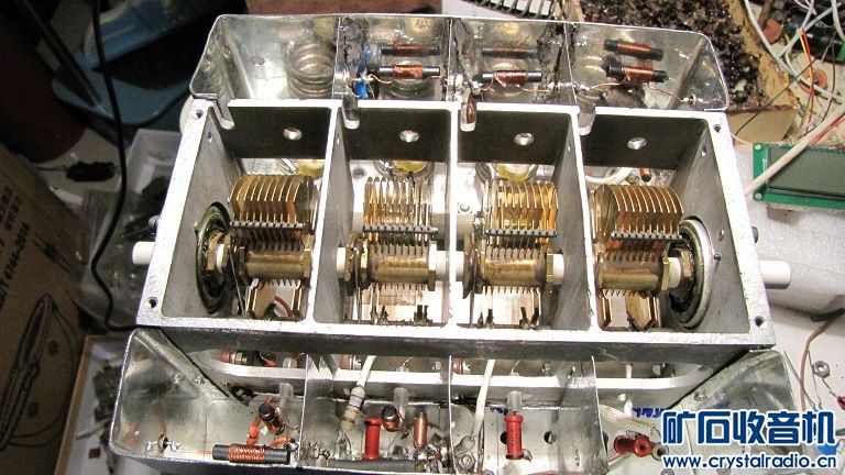

改制空气八联, 尝试仿制“Mcrantz 10B”高频头

谢谢关注!我原用3个6J1,自绕中周做的胆中放,总是感觉性能不太稳定,中放曲线调整不到最佳,稍有偏差就发生自激。又用CXA1019的FM,中放带宽太窄,不好听。后来在旧货场捡了个进口组合音响的收音板(LC7218+LA266+LA3401),改造了一下只用FM,听的这个高频头还是不错的,就是背景噪音有点大(断开高频头的IF信号噪声依旧),看来还是不匹配。目前,正在研学“马--10B”的中放。

IMG_7057.JPG IMG_7066.JPG 回54楼坛友:这是第一次改制的照片,电容量偏大,后改为一片的。就是这样瞎折腾的。

您好!又找出几张折腾时照片,拙技请莫笑话。
发表于 2018-8-2 10:20:24 | 显示全部楼层
非常谢谢!这下看清楚了,一连是2个定片
 楼主| 发表于 2018-8-2 10:42:56 | 显示全部楼层
ace919 发表于 2018-8-2 10:20
非常谢谢!这下看清楚了,一连是2个定片
第一次改制时用的两片,电容量偏大,第二次改成了一片还可以。

温馨提示:请坛友在工作的时候,务必戴手套,我曾时而戴,时而又不戴,不戴时几次手上受伤。改这个八联很麻烦的,定片与动片在焊接固定前,要准确定位,我是用装药的包装盒纸,定片取三处在两边垫上,在动片上面和前后与定片取平整,再焊接固定的,以尽量保持容量的一致性,否则到统调时,就光靠调整花片也是很麻烦的。
