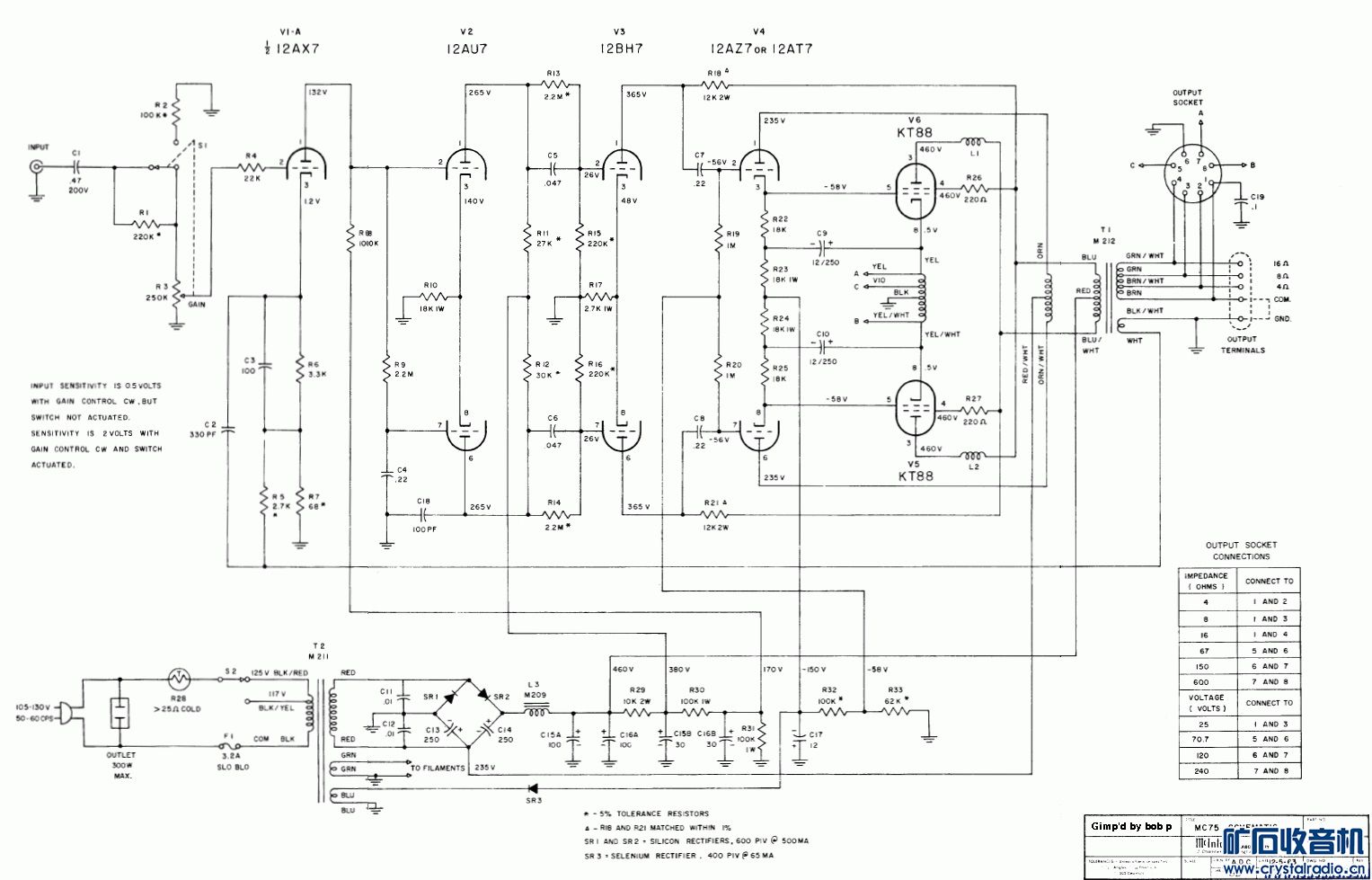

二极管整流比较好。省电,变压器温度可降低,延长寿命。若用GT管腰,把管放在玻璃壳里,也满好看的。我的经验,正极出来先串一个500欧的电阻,防止给电容充电时烧管子。

商家自然要用石整流,看看市售胆机就知道了,能节省不少成本,几分钱的二极管比电感+胆整流管的成本几乎忽略不计。

这款麦景图mc75,用了石整流,看看有什么问题?
