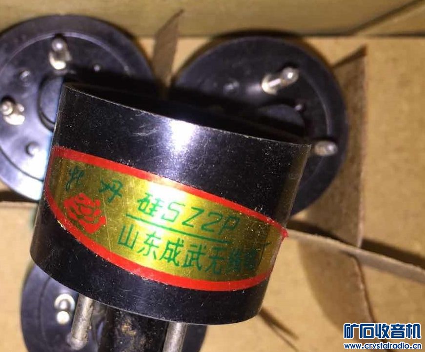

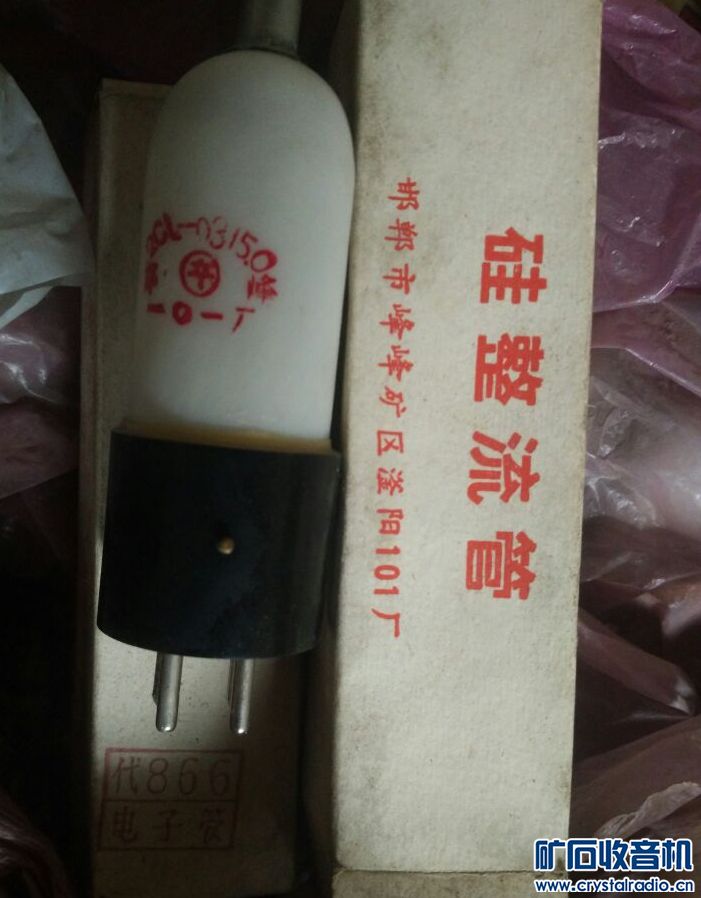

发表于 2018-6-20 22:15:59 | 显示全部楼层
整流只是提供脉动直流能量的,其整流器件不同,就像火电与水电的区别。
