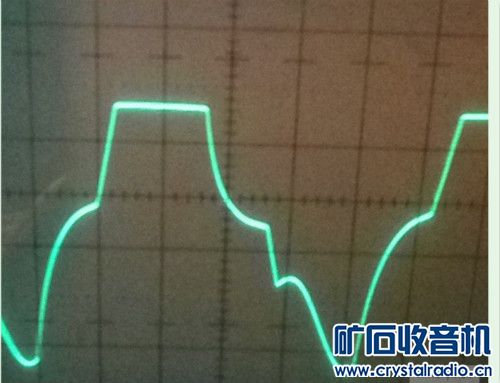

发表于 2018-6-24 10:10:31 | 显示全部楼层
http://bbs.hifidiy.net/thread-1162359-1-2.html
发表于 2018-6-24 10:12:30 | 显示全部楼层
发表于 2018-6-24 10:17:11 | 显示全部楼层
搜狗截图18年06月24日1017_2.png 楼上给的这个Buck Dc-dc的图可能让人觉得这个和胆机有什么关系?其实楼上提到的这个情形还真的与胆机相关。一次和一个朋友一起调试他新做的胆静电耳放,有一种尖峰噪音怎么也查不到出处。这个噪音的频率挺高,但重复率和电源频率一致,似乎传播得到处都是,无法抑制。最后发现是1N4007的关断噪音。而这个噪音与电源变压器的引线电感有关。引线越长,电感越大,尖峰干扰就越明显。这个就是楼上所说的情况。

发表于 2018-6-24 12:31:42 | 显示全部楼层
用在工频整流的二极管不存在什么关断噪音,也不存在导通尖峰,可以负责任的讲楼上的整流管两端电压波形是测量方法不当造成的,对于全波整流,直接测量二极管两端波形即可,而对于测量桥式整流,反压是由对角的两个二极管分担的,一旦一个二极管接上示波器,示波器的输入阻抗就并联在这个二极管上,反压几乎全加在对角的二极管上,所以要想测量桥式整流电路二极管两端的电压,须在桥式连接的对角二极管上并联1兆欧电阻,否则波形杂乱,幅度也小得多

发表于 2018-6-24 15:14:03 | 显示全部楼层
杭州陈玉 发表于 2018-6-24 14:22
即使测量的方法有问题,但还是可以看出电子管和晶体管的波形区别是很大的。假设电源的波形也是不好的,但 ...
胆、石两个波形都是有问题的,与实际波形有极大差异,不是“即使测量的方法有问题”,是“肯定测量的方法有问题”
