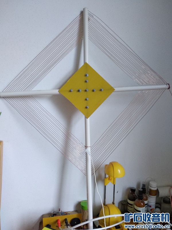

我自己的实践是,矿机电路本身就很简单,所谓单回路、双回路、三回路的演变。主要还是灵敏度和选择性的取舍。经过一百多年的演变,电路改进的提升相当有限。元件性能的提升也无多大空间。在电磁干扰严重的情况下,不是所有的改进都有效。比如大环天线,我也花了不少钱做了一个,也许我这环境太差(住一楼),没有一点声音。我的意思是,相对而言,天线的改进创新就不多,如果有更好的天线,从源头解决问题,不就事半功倍了。
我做的大环天线

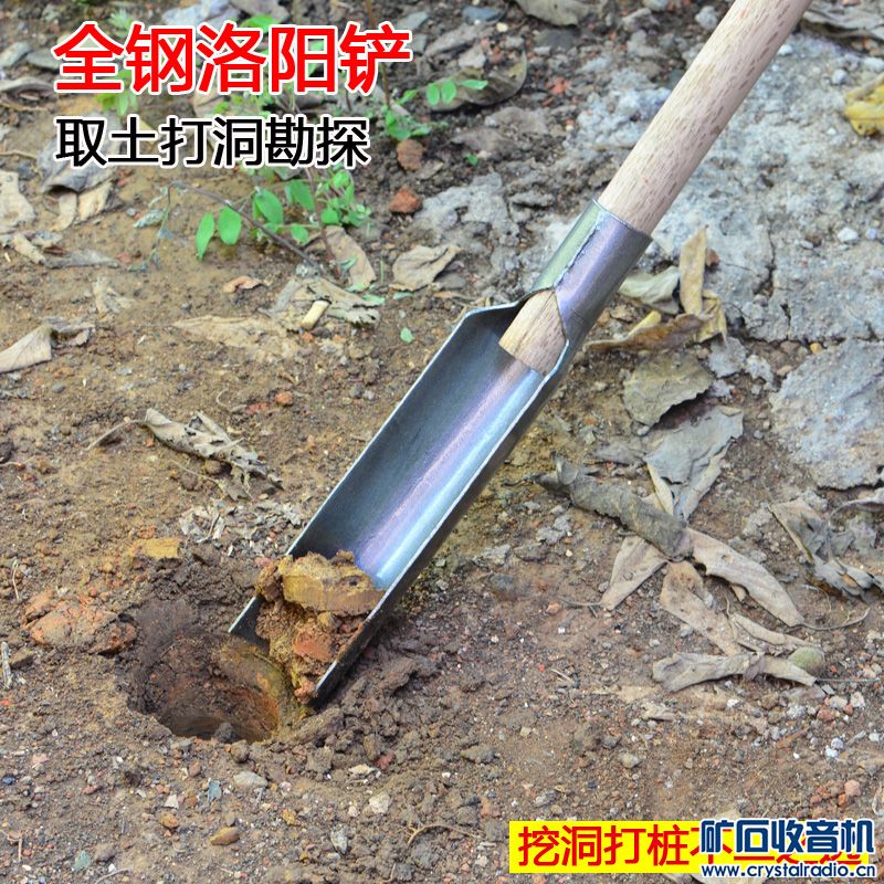

我已经有了一条比较好的地线,用一根1米的专用地线(三角铁)埋入地下,最大深度接近1.6米左右。我现在又买了一根1.5米的专用地线,准备将其埋入地下至少2.5米,不过工程量太大,一直没有开工。我现在一直在想用什么办法能将其最大埋深提高到地下4米。为此还买了一要专门用挖坑工具。
这是我新买的专用地线
我买的专用挖坑工具洛阳铲

我的计划是先在地面挖一个1米的坑,在用洛阳铲打一个1米深的洞,再将地线打进去估计最大埋深会达到3米。如果能达到3米,我就找时间动手施工了。

这是我做的大环天线,在我所住的环境中一点用也没有,完全收不到任何信号,连杂音也没有。我住的是一楼。
