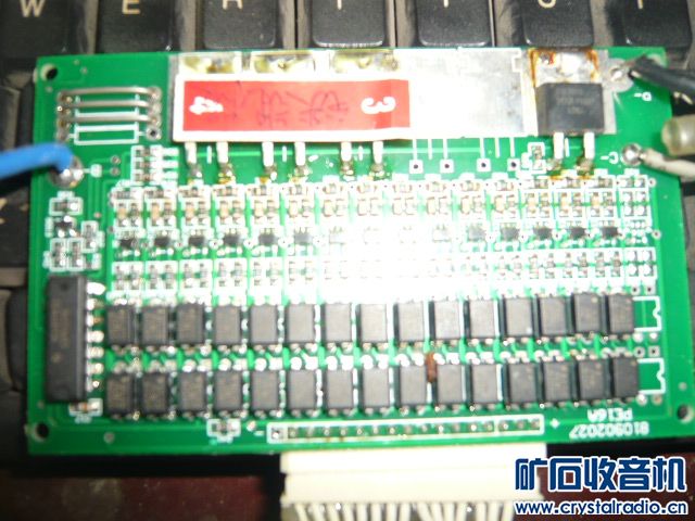

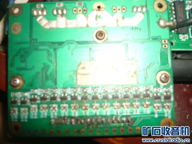

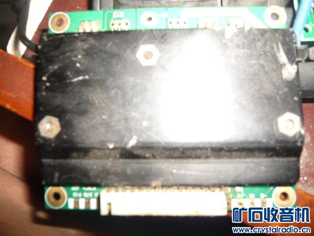

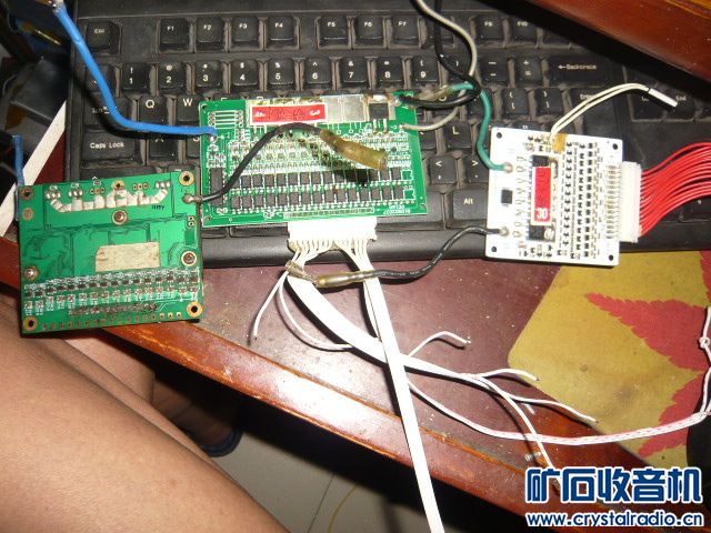

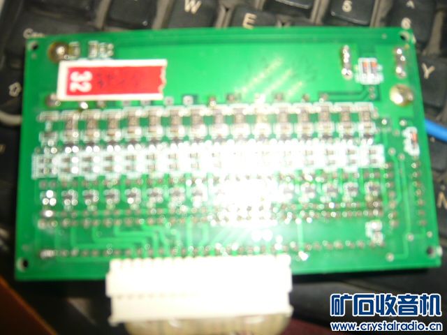

碰巧我也在为我的一个朋友搞锂电组。搞到了一个电池组的保护板见附的照片。我想搞清楚此板的功能,也许主要是对放电时的保护?它有对各个单节电压的检测(实际是对两个并联的单节),但不太像能单独控制各个的充电电流。
楼主提到的问题只有平衡充能解决(也许只是部分解决),可以考虑用航模用的‘智慧’平衡充。一个不够用两个。或者我有个‘穷人’的做法,买单独的 4.2v2A 的充电器,经过校验,然后对各个单节(组)单独充,做一把引线供充电。可以部分解决问题。更好的方法是剔出不良资产,换与其它接近的电池。

发表于 2018-6-24 19:26:59 | 显示全部楼层
johny05 发表于 2018-6-24 07:42
瞧这记性,老年痴呆!
你这个好像是16串的磷酸铁锂3.2V吧
发表于 2018-6-24 19:40:07 | 显示全部楼层
发图片不是很清楚哦,但支持你研究!微距传不上。不会压缩哦

发表于 2018-7-2 22:12:26 | 显示全部楼层
保护板的均衡电流太小了,这样的不平衡根本均衡不了
