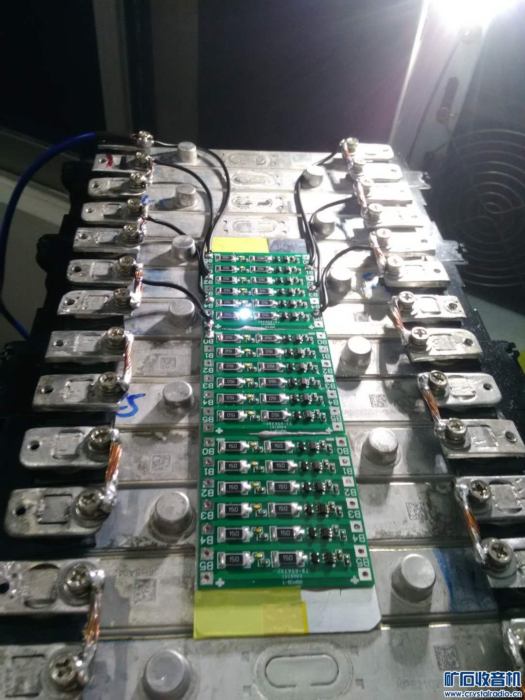

500MA场管的负载电阻是多大?
可以计算啊,我的是铁锂,充满3.6V,3.6V/0.5A=7.2,实际我是用2个15的并联的。如果是三元聚合物那些充满电4.2V,4.2/0.5=8.4。

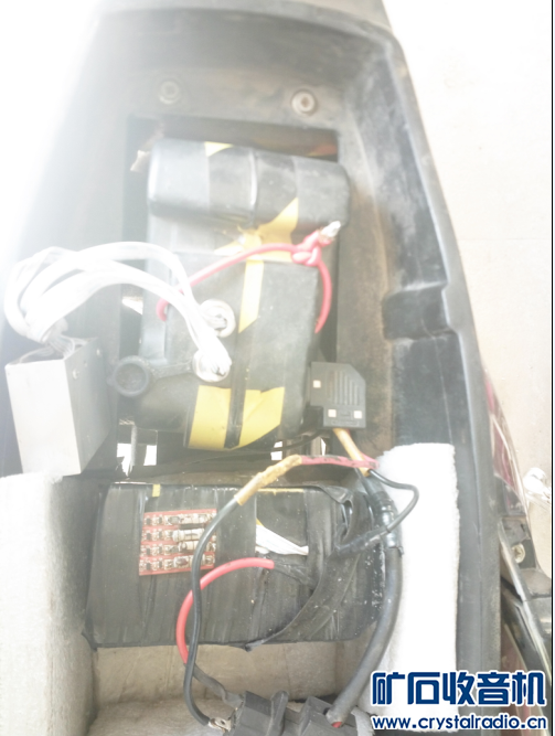

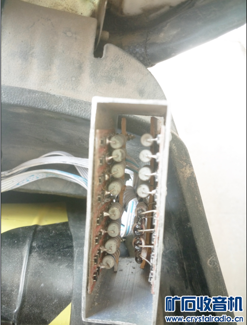

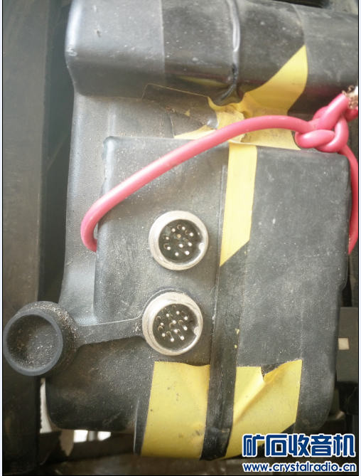

我的跟16楼一样,铁锂没加保护板,只加的均衡板。原均衡板均衡电流240ma,效果不好,自己并了电阻,现均衡电流500ma左右,还不错,使用一年多了,容量丝毫不减。另外,我的均衡板是外置的,通过两个10芯航空插连接,充电的时候接上,上车使用时拔下来,非常方便。

均衡板淘宝有卖,我自己把负载电阻换了。 1.png 2.png 3.png 4.png 我的电动车是60V的,实际装的是20串,分两部分,一个是16串,一个是4串,串连一起。
