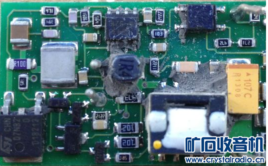

均衡板淘宝有卖,我自己把负载电阻换了。 1.png 2.png 3.png 4.png 我的电动车是60V的,实际装的是20串,分两部分,一个是16串,一个是4串,串连一起。

一般保护板带的均衡电流很小的,20ma左右,我用的自己打的板子,均衡电流500ma,骑了半年都很均衡。

来个2A准动平衡如何?论坛收了块星恒,单节落后。准备用上华为HG10 48S05这款5V隔离电源,用它来为落后那节辅助供电。5V隔离电源改成辅助供电模式,辅助供电模式是指只供符合不供充电。 微信图片_20180618211330.jpg 2345截图20180618164417.png
