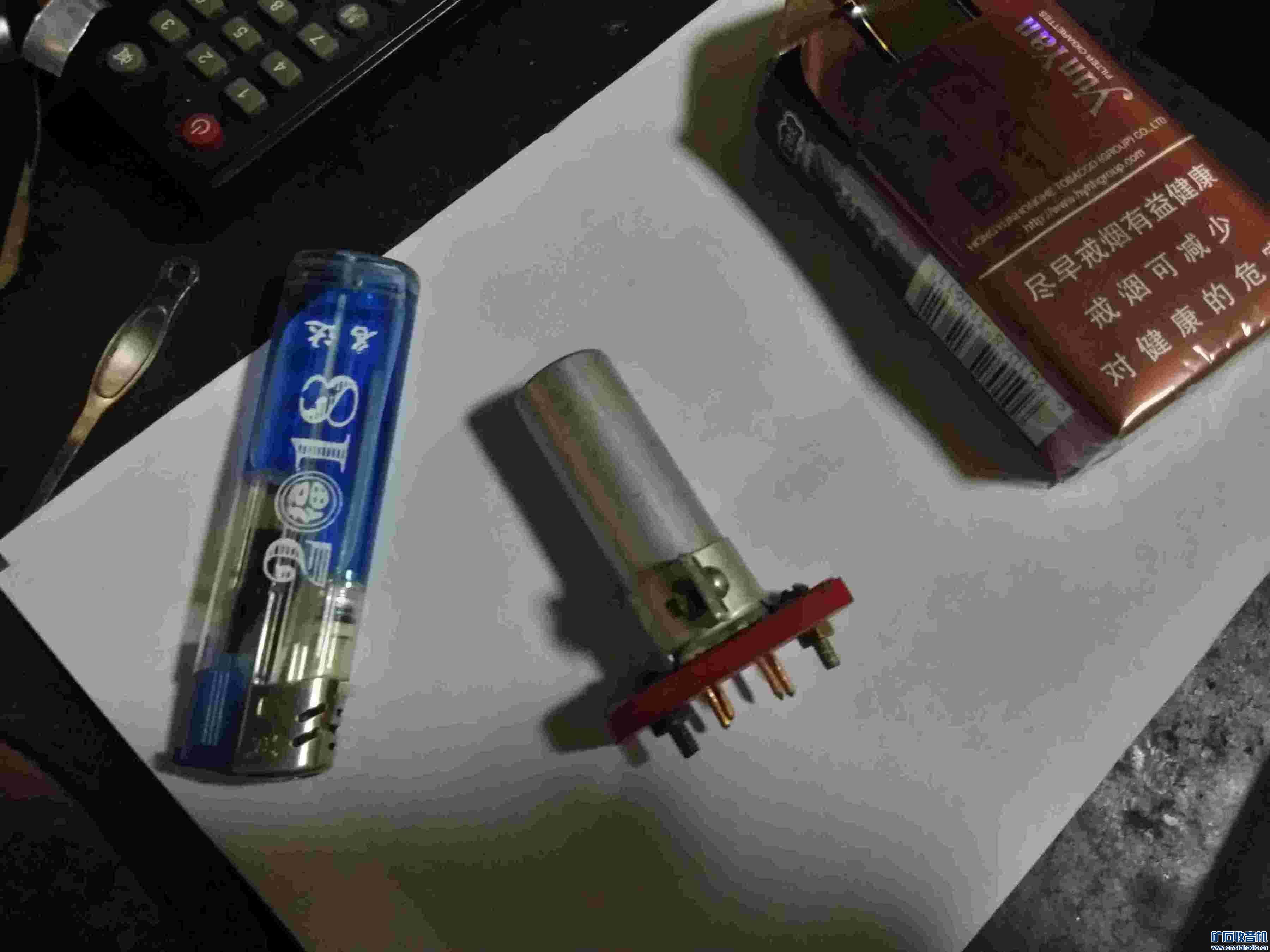

 楼主| 发表于 2018-6-12 01:30:40 | 显示全部楼层
制作完成上机调试好了的中周。

 楼主| 发表于 2018-6-28 22:40:12 | 显示全部楼层
又制作了一个新版的,这个要比上一次的效果好。电子管中周体积不宜太小。
咋又发不了图片了。
