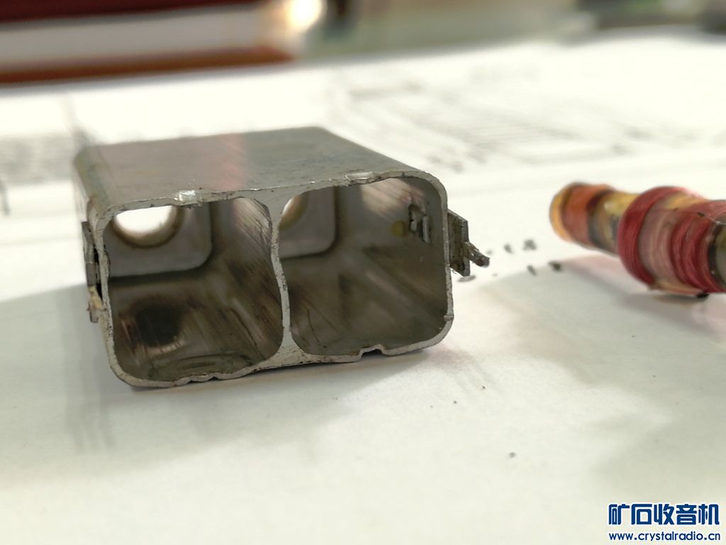

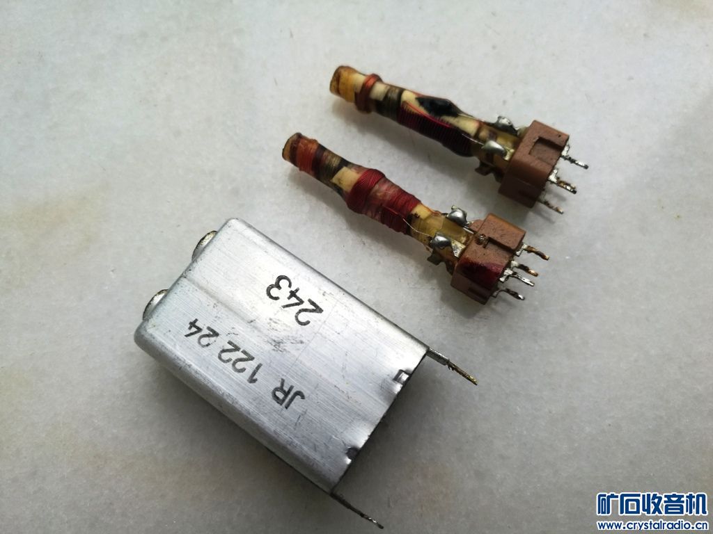

我制作的10.7MH中周

你的意思是我的这种构思是错误的,哪里错了请指正。
本人调频中周也做过两副,指正就免了,瞎说几句:
楼主用此成品线圈受制于原有的匝数限制,少的只有5圈,多的50匝之多,不说匝数和电容的比值对谐振、增益、带宽的影响,那么谐振回路的电容量就难以确定,只看到其中一只骨架内有可调磁芯(也不一定是高频磁芯)何况楼主现有的线圈直径太大,外壳做的偏小,对性能指标有负面的影响,既然自己做完全可以做的宽大一点。总体感觉还不如摒弃现有的成品线圈,淘宝上5毛钱一只的高频可调(26匝)电感配洞洞板底座,外套6P9P外壳,横开磁芯调节孔,引线直接管脚引出,底台安8脚管座,制成可插拔的中周。当然,电桥、信号源、示波器、甚至扫频仪等是必须有。

发表于 2018-6-4 09:42:39 | 显示全部楼层
longshort 发表于 2018-6-4 06:18
要用带副参数的电感表来测试,通过观察电感值和Q值的影响来决定您要说的话。
      仁兄您好!您说的电感量变化和Q值变化,我们固然不可忽视不管,但也要看这个线圈它是用在那里的。我没看错的话,楼主做的线圈是用在FM接收机的中放上的,也就是10.7MHz中放上。
      一般认为,10.7MHz是一个射频量级的频率,它和工频量级的频率在设备工作时,所产生的交变电磁场,从特性来说是有很大不同。即频率低的交变电磁场对空间的影响是磁场为主,电场为辅,如变电站里的电源变压器,继电器等,而频率高的交变电磁场对周围空间的影响则是电场为主,磁场为辅,如发射台,雷达站等。如果你要亲身体会一下,那你到变电站体会到更多的是磁场,而在发射台里感觉到的更多的是电场。
      所以,在分析这个线圈的工作及其影响时,就要从射频角度去入手,也就是说从电场角度去分析就更具有针对性,而不是说用一块表测量一下电感量和所谓的Q值就行了。
      说到这里,问题应该就清晰起来了,如果这个线圈是工作在低频环境,金属线圈的支架对线圈工作的影响不可低估,就有如仁兄所说的影响,但要是线圈工作在10.7MHz这样的射频环境,这个问题就可以忽略了。
请看德机上的中周结构:
在下制作的高频头上的双面板结构:
