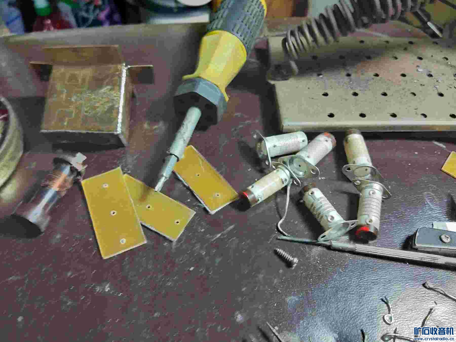

手头有几个高频线圈正好用来做调频中周,上图:

关于线圈支架上的金屬底座会不会给线圈的工作带来影响的问题,很凑巧,我曾经做过相关试验(因我用双面PCB板做高频头,中放板,需要做验证),发现不管是用铜质还是铝质材料,近挨线圈两端放置,除少量改变线圈回路谐振频率外(向上偏离),其它没发现可觉察的影响。所以,楼主你大胆放心地去用吧。

 楼主| 发表于 2018-6-2 23:52:46 | 显示全部楼层
longshort 发表于 2018-6-2 05:43
电感线圈的一端象是有一个铁皮的底座?如果确实是金属的,这个底座必须去掉,或者换成绝缘体做的底座,否则 ...
我认为这个金属底座对磁回路没有任何影响。等我先制作好一个换到已经正常的电子管收音机上验证一下,看我们两个谁的正确。
回复 支持 0 反对 2

 楼主| 发表于 2018-6-2 23:43:59 | 显示全部楼层
zxj1728 发表于 2018-6-2 06:27
如果用楼主的这些东西都可以做出能用的调频中周来,那真是天意。
你的意思是我的这种构思是错误的,哪里错了请指正。

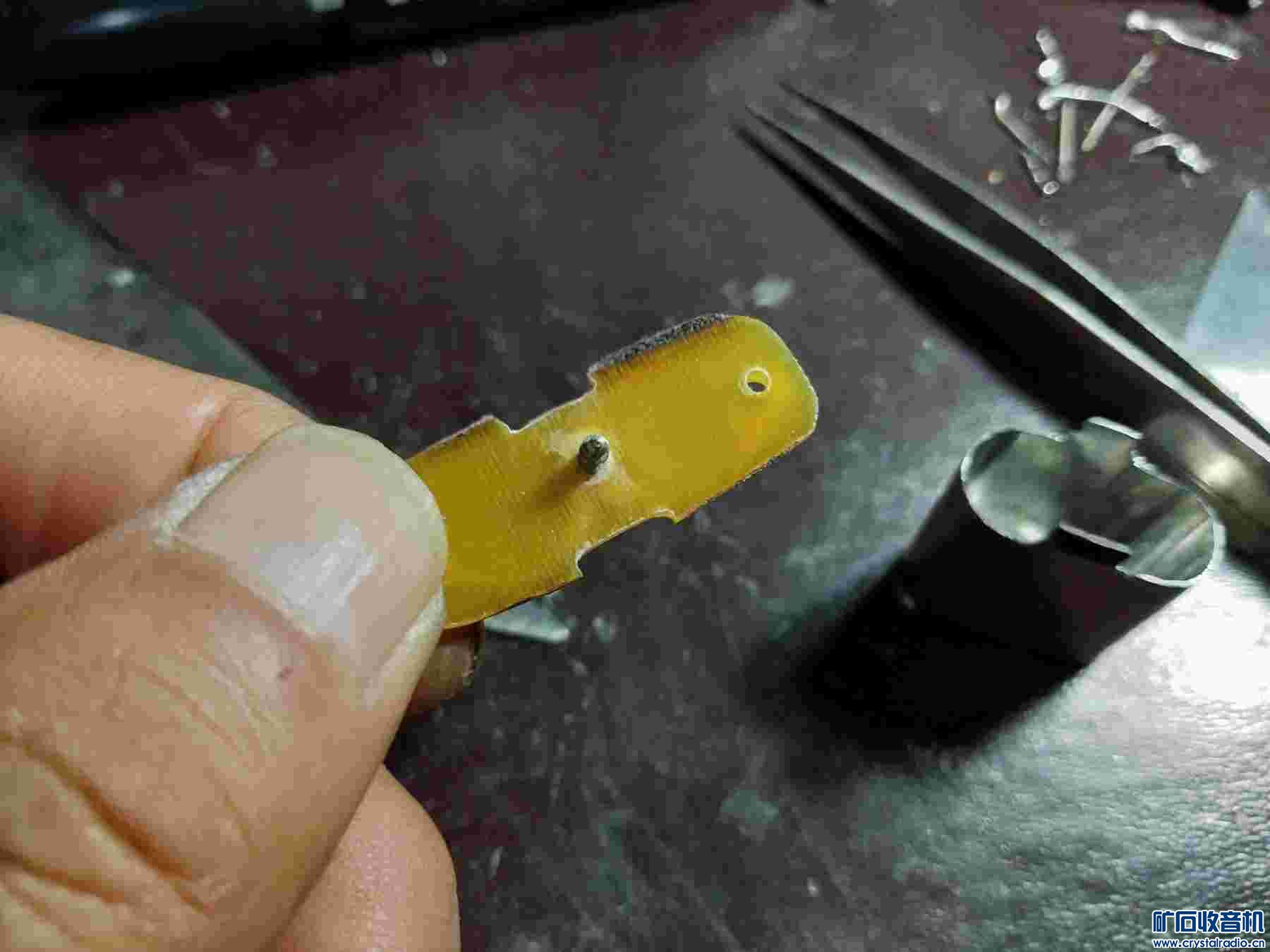

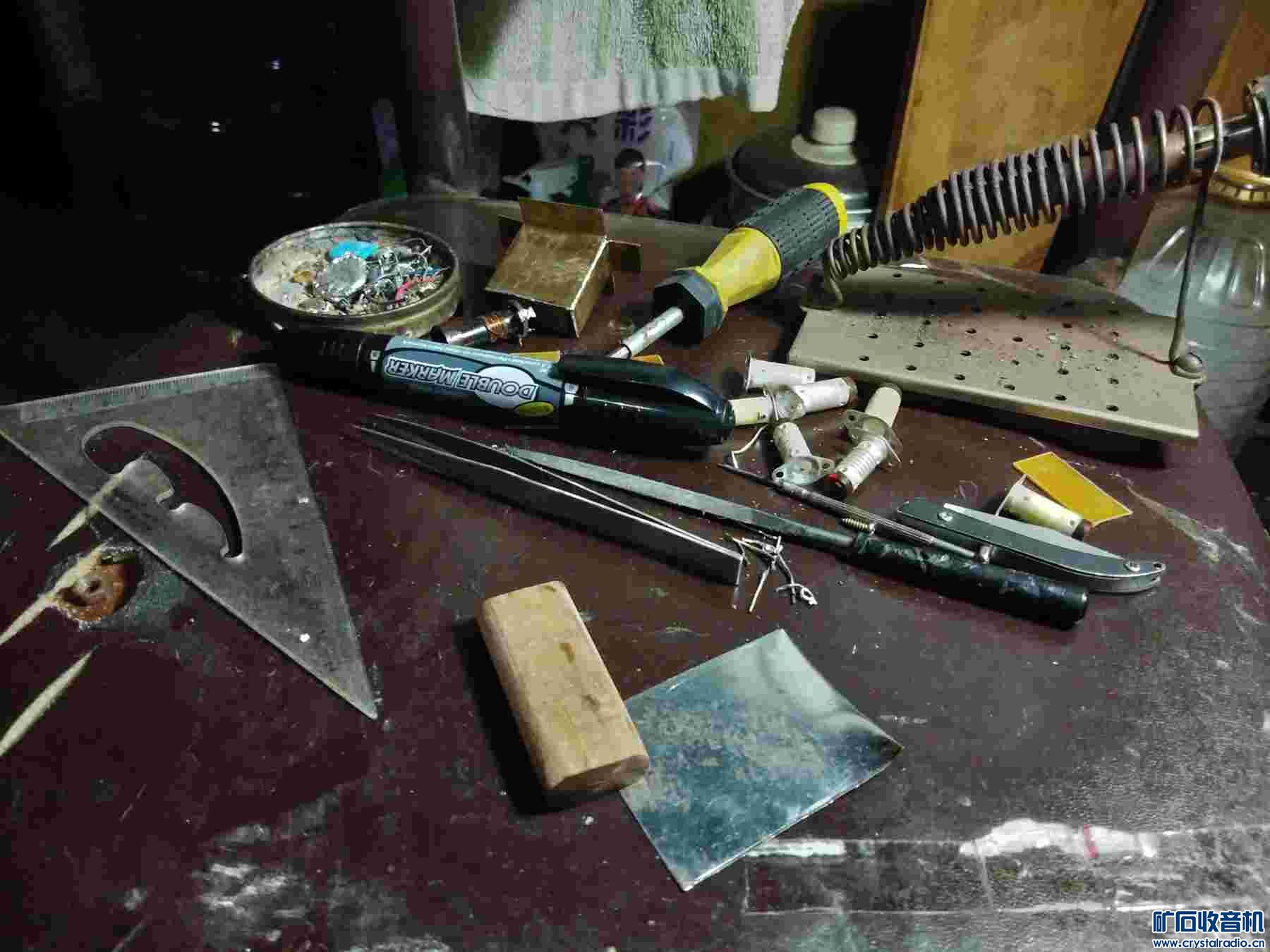

明天绕线打眼,还要制作三个,准备三中放的。
为了制作屏蔽罩专门制作的模子:
