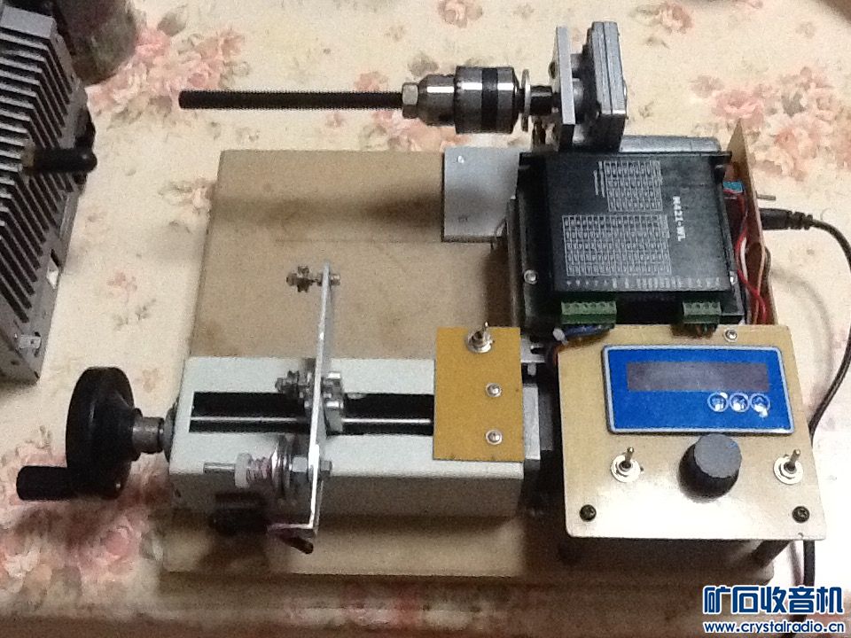

       惭愧惭愧,我是对干活的工具更感兴趣,专注,这台CNC 数控绕线机,是个高速绕线机,我买来改成低速大扭矩的,可以绕胆机变压器,张力器是偶然机缘从大连买到的。

这个厉害了。单片机控制?还是其它?都这样了为啥不弄个两轴联动?也就多套步进电机的事。计数问题怎样解决的?如果修正匝数的话会减计数吗?张力器那两个夹片用尼龙的比较好吧?开过张吗?好用不?比如每次绕线时由于线径问题需要调整排线参数吗?怎样控制主轴速度匝数和惯量过冲问题。。。。。。。。。。。。?

同步皮带轮是怎做到的?

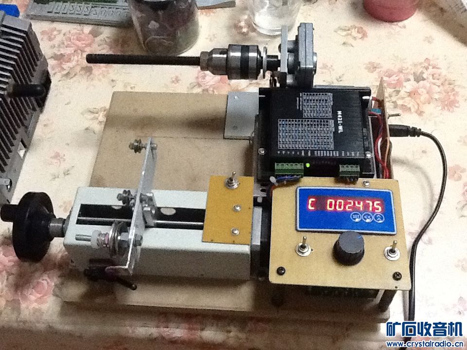

谢谢关注!是单片机控制,但我不懂,控制器是成品,单轴控制,可编指令,自动计数,绕满自停,可手动/自动换向,线径通过计算编入指令,可自动排线。
计数只加不减,主轴是直流减速电机,电子调速,不存在过冲问题,没开张过,试过绕线排线,参数设置合适效果不错,尼龙夹线比金属的好,但是手头没有合适的东西改造只能暂时这样了。

楼主可以把传感器换成干簧管,螺丝上装个磁铁,就可以不用24V电源了(这样的计数器有一种不需要外接电源)
