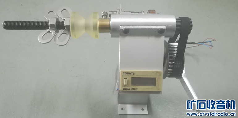

发表于 2018-5-20 09:14:11 | 显示全部楼层 |阅读模式
 楼主| 发表于 2018-5-20 09:16:52 | 显示全部楼层

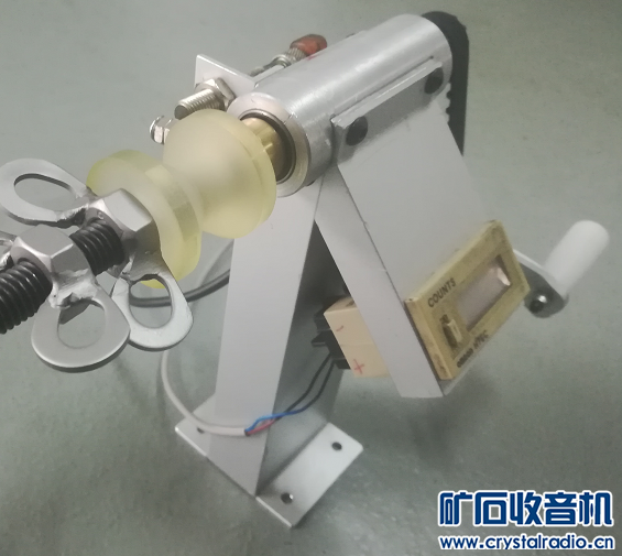

发表于 2018-5-20 09:17:34 来自手机 | 显示全部楼层
那个传感器是什么计数原理
 楼主| 发表于 2018-5-20 09:20:45 | 显示全部楼层
需要24直流电压
 楼主| 发表于 2018-5-20 09:22:25 | 显示全部楼层
jinding86 发表于 2018-5-20 09:17
那个传感器是什么计数原理
感应脉冲啊

是啊,自己动手制作的质量要比买的好不是一星半点啊,主轴是装的轴承,全部构架尽可能用铝合金。计数系统是用感应脉冲式,数字形式显示,清晰明了,好过齿轮技术很多倍,缺点是反转也是加计数,所以解决这个问题只能是先关掉电源。如果想彻底解决这个问题就要加装PLC或是单片机控制。如果那样的话就干脆再加两个步进电机,丝杆排线,触摸屏全自动了。

齿轮传动还要加一个反向齿轮,比较麻烦。计划以后有可能加装排线丝杆,和主动电机。手动绕线只是暂时凑活用用。

齿轮传动还要加一个反向齿轮,比较麻烦。计划以后有可能加装排线丝杆,和主动电机。手动绕线只是暂时凑活 ...
比较麻烦,为了绕粗线受力防打伐、还是可取的。

这个是同步皮带传动啊,一般是不会打滑啊。
