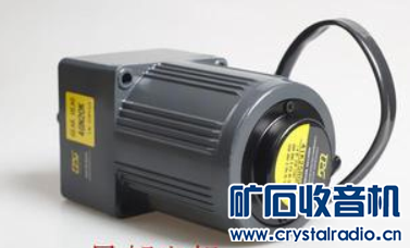

想法不错啊,开始绕线时就解除阻尼,停止绕线就加上阻尼。你知道有种电机带有调速系统吗?在主电机后面有个小的发电机。转速高就发电的电压高,反之就电压低。控制电路就在这个发电机上取样调速主电机。我是想说可以利用这个原理进行加减阻尼你看行得通吗?

微信图片_20180520131951.png 就是这种电机。那个小盖子下面就是个小发电机。

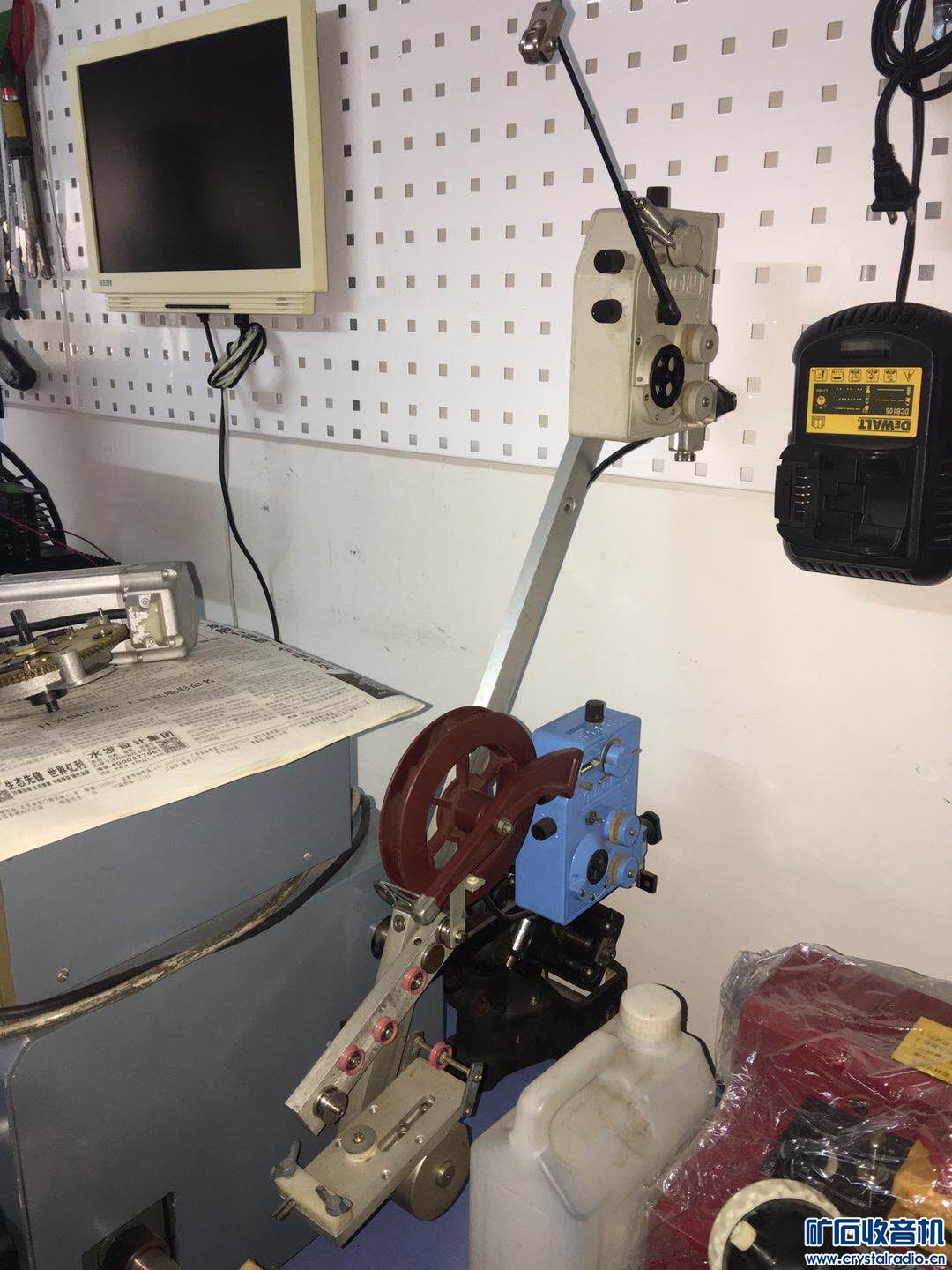

这个是绕线机吗?没见过啊,这个厉害啊

sdfclz 发表于 2018-5-20 14:46
手头就有带有电磁刹车的单相电机,可以达到这一要求,本人就一业余爱好,不是专业绕牛的,不想搞这么复杂, ...
稍微更正一下啊,那个不是电磁刹车,是转速信号反馈系统。

发表于 2018-5-20 16:41:41 | 显示全部楼层
小白菜FF 发表于 2018-5-20 16:36
这个是绕线机吗?没见过啊,这个厉害啊
数控绕线,两个张力器,上面的是粗线径,下面的是细线径,都是电子张力器,全自动张力调节。
