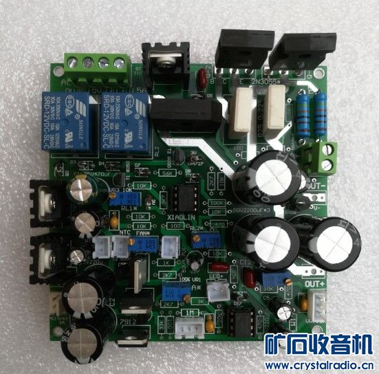

重做经典!小尚弟电源0-35V 0-5A 可调恒压恒流。

我想做个电压高些的,比如48V5A,改动哪元件?
 楼主| 发表于 2020-4-22 06:53:56 | 显示全部楼层
这个电路设计不适合做超过35V的可调电源

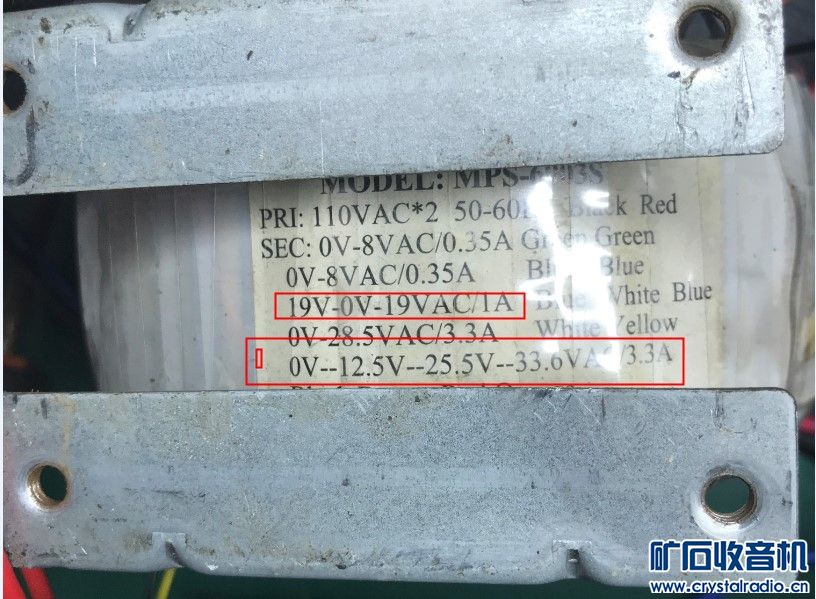

发表于 2020-4-23 11:44:15 来自手机 | 显示全部楼层
楼主,你选的变压器只有一个,输入220V,输出有2组,SEC1:11.5—0—11.5V;SEC2:15V—0—15,不知道怎样接?感觉达不到30V
发表于 2020-4-23 11:46:11 来自手机 | 显示全部楼层
资料中说,主变压器也可以选用双抽头14—18V,我理解是3跟线,另外2根斗是14—18V
 楼主| 发表于 2020-4-23 11:50:10 | 显示全部楼层
lj9862_26 发表于 2020-4-23 11:44
楼主,你选的变压器只有一个,输入220V,输出有2组,SEC1:11.5—0—11.5V;SEC2:15V—0—15,不知道怎样 ...
  是,我的店里那个只变压器只能输出24V.参考这个:
回复 支持 0 反对 1
 楼主| 发表于 2020-4-23 11:50:37 | 显示全部楼层
双14--18是说14-0-14 或18-0-18
这种坏可调电源拆机的最合适:
 楼主| 发表于 2020-9-22 20:41:40 | 显示全部楼层
把不太完善的改进了一下:

楼主有成品板出不?
 楼主| 发表于 2020-9-22 21:24:35 | 显示全部楼层
大方 发表于 2020-9-22 21:14
楼主有成品板出不?
抱歉,没有。都是插件元件,自己焊接无误的话,一次就成功。
